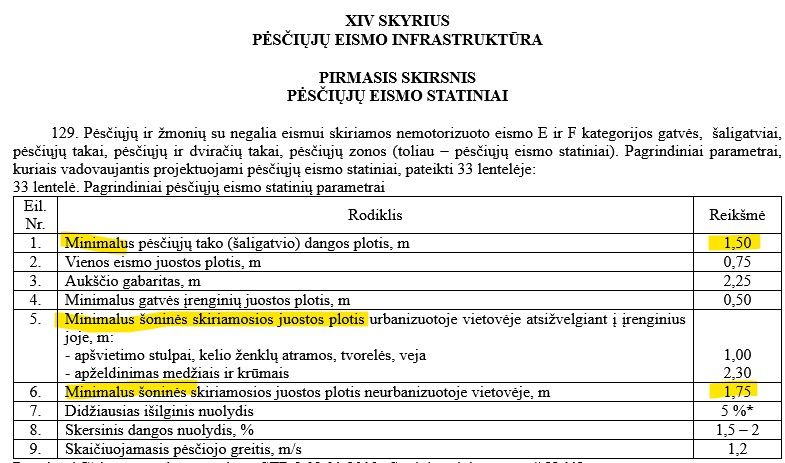

                        Ką ir reikėjo įrodyti: teisės aktų neskaitęs, bet žino, kad jie parašyti blogai, o pats save vertina kaip vienintelį adekvačiai gebantį mąstyti.
                        Ir tas adekvatusis STR kažkur pamato 1,2 metro plotį, bet nepasidomi kada šis parametras taikytinas ir su kuo valgoma šoninė apsaugos zona. Nagi, kur parašyta apie 1,2 metro šaligatvio plotį ir galimybes jį taikyti kažkur laukuose?

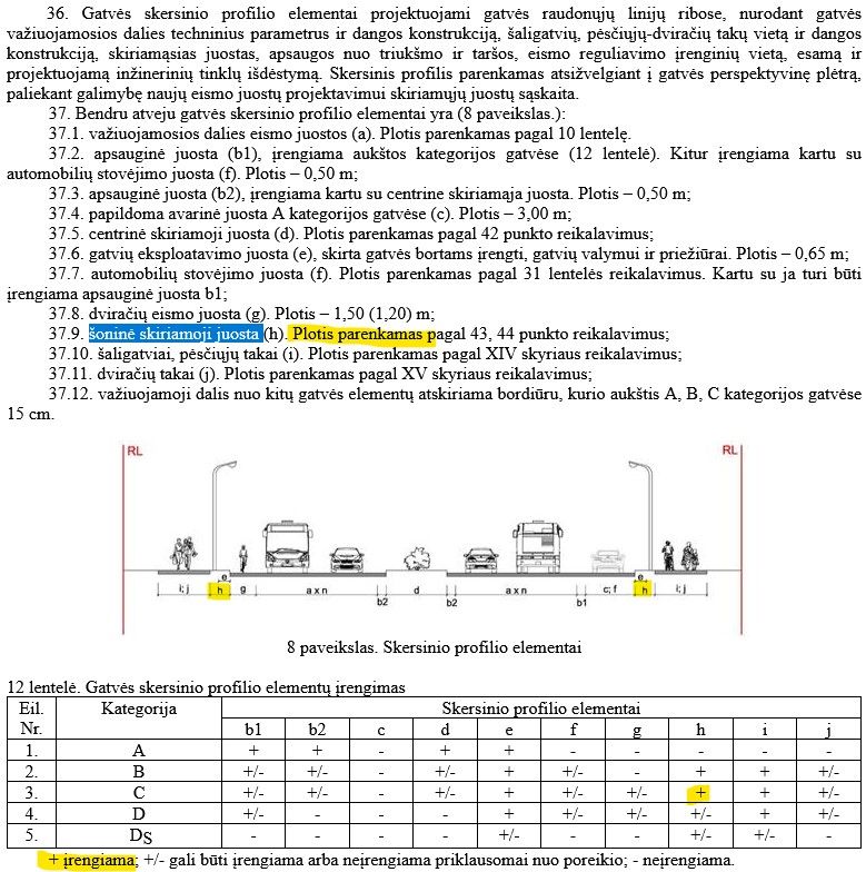

                        43. Šoninės skiriamosios juostos plotis priklauso nuo gatvės kategorijos ir nuo joje projektuojamų įrenginių. Minimalus B kategorijos gatvės šoninės skiriamosios juostos plotis – 2,3 m, C kategorijos – 1,0 m.
                        44. Minimalus šoninės skiriamosios juostos plotis atsižvelgiant į įrenginius joje:
                        44.1. Apželdinimas medžiais ir krūmais – 2,30 m;
                        44.2. Apšvietimo stulpai, kelio ženklų atramos, tvorelės, veja – 1,00 m;
                        45. Šaligatvių skersinis profilis projektuojamas 1,5–2,5 % ribose.

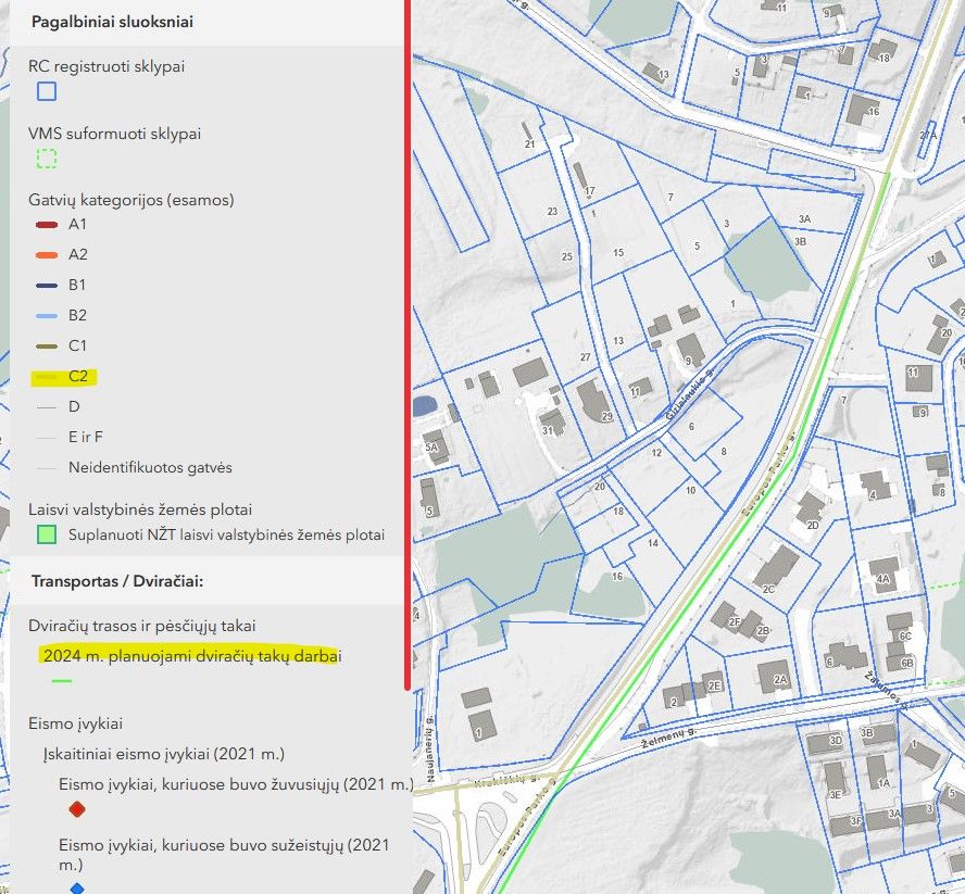

                        O jei kam įdomu, tai čia reikėjo tiesti ne šaligatvį, bet dviračių taką ir jį apvesti aplink stotelės peroną.. Dviračių takais tokiose vietose vaikščioti nedraudžiama.

                          Kur aš rašiau, kad neskaičiau? Rašiau, kad visus seniai skaičiau, nes buvo kalba apie perono plotį, o tamstos čia minimame STR 2.06.04 apie jį nieko nerašo. Gal yra koks naujas susijęs konkrečiai su stotelėmis, bet paieškos pagalba nepavyko rasti.
                          Kaip labiau adekvatus, galėjote persiskaityti ir 134 p.
                          Žinau, kad tamsta labai žeidžia jog yra turinčių kitokia nuomonę ir ją išsakančiu, todėl daugiau asmeninėmis antipatijomis pagrįstoje diskusijoje nedalyvausiu. Sėkmės

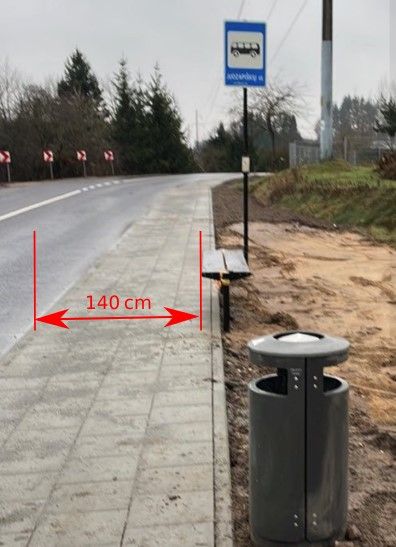

                            Iš 140 cm dar reiktų atimt 50 cm apsaugos zoną iš 7 lentelės, tai lieka 0,9 m (net nevertinant apaugos zonos nuo mašinų).
                            Dar galim pasiskaityt ir 135.:
                            135. Šaligatvio plotis turi būti didinamas nuo 0,50 (0,25) m, kai jis yra prie pat pastatų, laiptų, vitrinų, išsikišusių pastato dalių ir pan. Į šaligatvio plotį neįskaičiuojama įrenginių juosta - erdvė, kurioje statomi kelio ženklai, įrengiami apšvietimo stulpai, sodinami želdiniai ir pan.
                            O tame 134., tai iš ko sprendžiama, kad ten "esą ankšta vieta"? Juk net naikino seną perono aikštelę, t. y. siaurino kelią.
                            134. Pėsčiųjų takai ir šaligatviai turi būti įrengiami mažiausiai dviejų eismo juostų (po vieną eismo juostą abejomis kryptimis). Minimalus šaligatvio plotis turi būti 1,50 m, esant ankštoms vietoms, šaligatvio plotis gali būti susiaurinamas iki 1,20 m.
                                Labai geras pastebėjimas. Čia taip galima rasti ir atsakymą į anksčiau keltą klausimą "ką reikėtų pakeisti/patobulinti norminiuose dokumentuose?".
                                Skaitant vieną ir tą patį dokumentą, pradžioje dėl kito gatvės elemento yra rašoma "siaurose vietose", čia "ankštose vietose", nors niekur ir nedetalizuojama nei kas yra siaura vieta, nei kas yra ankšta vieta bei kuom tai skiriasi. Kadangi tai yra techninis dokumentas, turėtų būti aiškūs parametrai, kurie apibrėžtų kiekvieną tokią išimtį ar "apibrėžima". Dabar toks jausmas, kad dokumentą rengė rašytojas, kurio tikslas buvo panaudoti kuo daugiau sinonimų. Todėl išlieka galimybė manipuliuoti ir visaip "vartyti" situaciją pagal poreikius.
                                Galima sakyti tai ankšta vieta, nes netoli yra griovys, taip pat stovi suoliukas, kaip reikalingas stotelės elementas. Kodėl tai ne ankšta vieta?
                                  "Siaura" ir "ankšta" yra sinonimai. Atsidarius "Tvarkau miesto" pranešimo nuorodą mano pastarajame komentare – įjungus ekrano nuotrauką iš STR, lentelės apačioje ties žvaigždute yra išaiškinta, jog ta mažesnė reikšmė (-25 cm apsaugos zonai, arba neabejotinai -30 cm šaligatviui (iki 1,2 m) yra taikoma senamiesčiuose ir pan. užstatymui).
                                  Čia suoliukas prieš remontą buvo 2 m į šoną. Kelią siaurino tikslingai, todėl čia jokia ne siaura vieta. Ir išvis čia neteisėta statyba, jei darė pagal "remontą", o pločius keitė – tada pažeidė statybų įstatymą, kurį nurodžiau tame pačiame "Tvarkau miestą" pranešime.
