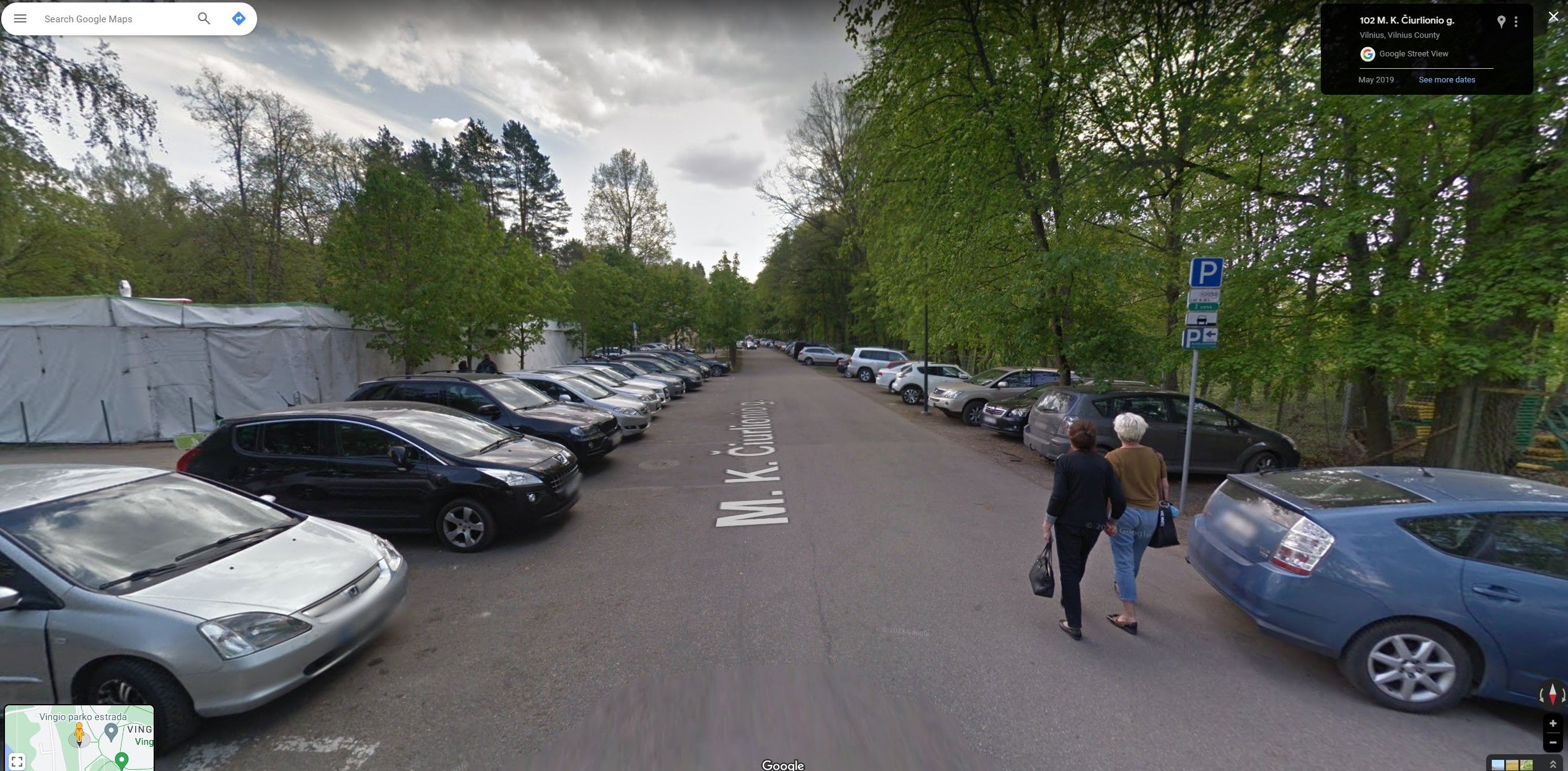

        Bet bent jau nesvarstė dūmų kamuoliais besispjaudančių autobusų per Vingio parką paleist.
        T.y. kad šimtai senų automobilių su euro 4 standartu (vidutinis Lietuvoje registruotų automobilių amžius siekia 15 metų, kas yra euro 4), kasdien važinėjančių į Vingio parką jums nekliūna, bet čia primeskite, pravažiuos trys nauji autobusai per valandą su nauju euro 7 ir jau bus katastrofa? Primenu kad nauji euro standartai išmetamąsias daleles sumažina ne procentais, o kartais.
        Visiems ne vilniečiams - Vingio parkas, kur trys nauji autobusai per valandą sukels katastrofą:

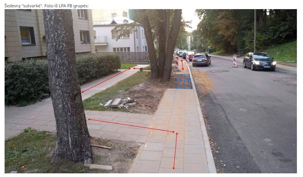

        Mano nuorodose subirę šaligatviai 2012-tais, o abonentas sėdėjo meruose 2000-2003, 2003-2007 ir 2011-2015. Koks vargšas zuokas pasirodo, kažkas nuo 2007-tų per penkis metus jam visus prieš tai buvusius idealius šaligatvius sugriovė. Ot niekadėjas, net prie prezidentūros pasistengė:

          Kokia problema? Kad kampai statūs?
          Nėra šaligatvio bortelių. Po žiemos šoninės plytelės susmigs kampu į žemę.
            Čia vadinasi ,,pėstieji, užsikruškit.''.

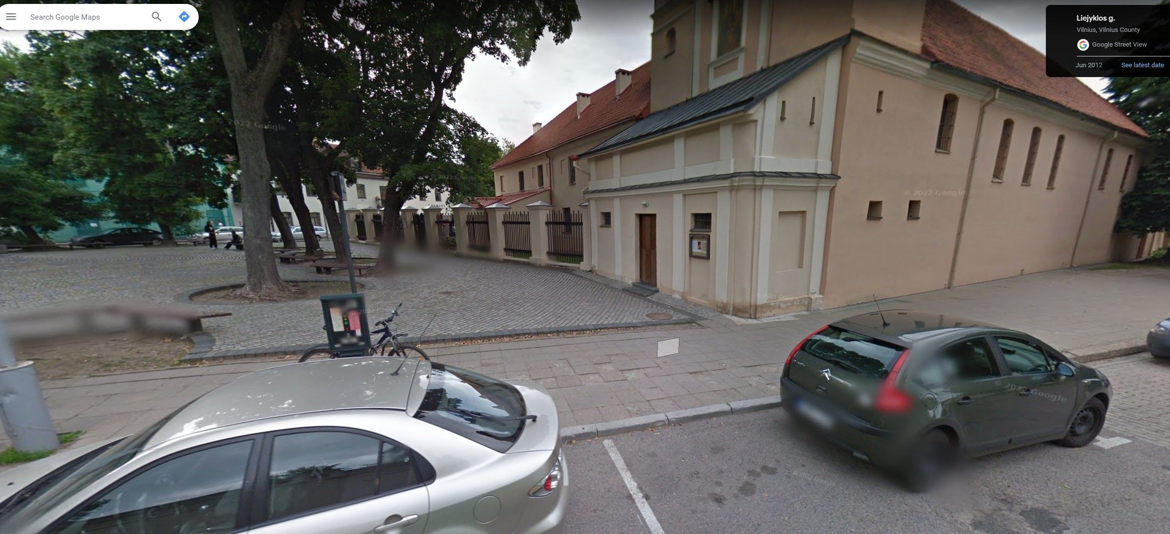

                Moka Dumalakas ir normalesnių straipsnių parašyti - Baisisi ištrupėjusiomis Vilniaus gatvėmis: kur jūs tai matėte normalioje valstybėje?
                Šalia Prezidentūros esančioje S.Skapo gatvėje gyvenanti Irena Skripetienė pasakojo, kad per dieną po kelis kartus mato užkliuvusius už netvarkingų trinkelių ir klupinėjančius turistus.
                Siaubingas ir Liejyklos gatvės šaligatvis šalia Prezidentūros, o Šv.Jono gatvėje tebėra sovietinės bent trijų dydžių ir atspalvių trinkelės. O juk tai – gatvės pačioje miesto širdyje.
                Bet savivaldybė giriasi, kad remontuoja miesto pakraštyje esančią Panerių gatvę, kur reta praeivių, o vicemerė Donalda Meiželytė aiškina, jog suremontuoti Senamiesčio šaligatvius – ilgas ir sudėtingas procesas.
                Bet vicemerė skėsčiojo rankomis sakydama, kad be Kultūros paveldo departamento pritarimo gali Senamiestyje pakeisti daugiausia 2–4 kvadratinius metrus trinkelių. Mat Vilniaus senamiestis yra kultūros paveldo teritorijoje, todėl keičiant kelių dangą būtina rengti techninius projektus, gauti leidimus, o tam reikia laiko.
                Kitas savivaldybės atsikalbinėjimas – Senamiestyje yra gerokai per 100 gatvių, kurių daugelis grįstos senovinėmis trinkelėmis. Tokių gatvių remontas esą reikalauja ypač didelių finansinių ir laiko išteklių.
                Kad tai prasilenkia su tikrove, nesunku įsitikinti minėtose Liejyklos, S.Skapo ar Šv.Jono gatvėse, kuriose suskilinėjusios, kreivos trinkelės – sovietmečio.

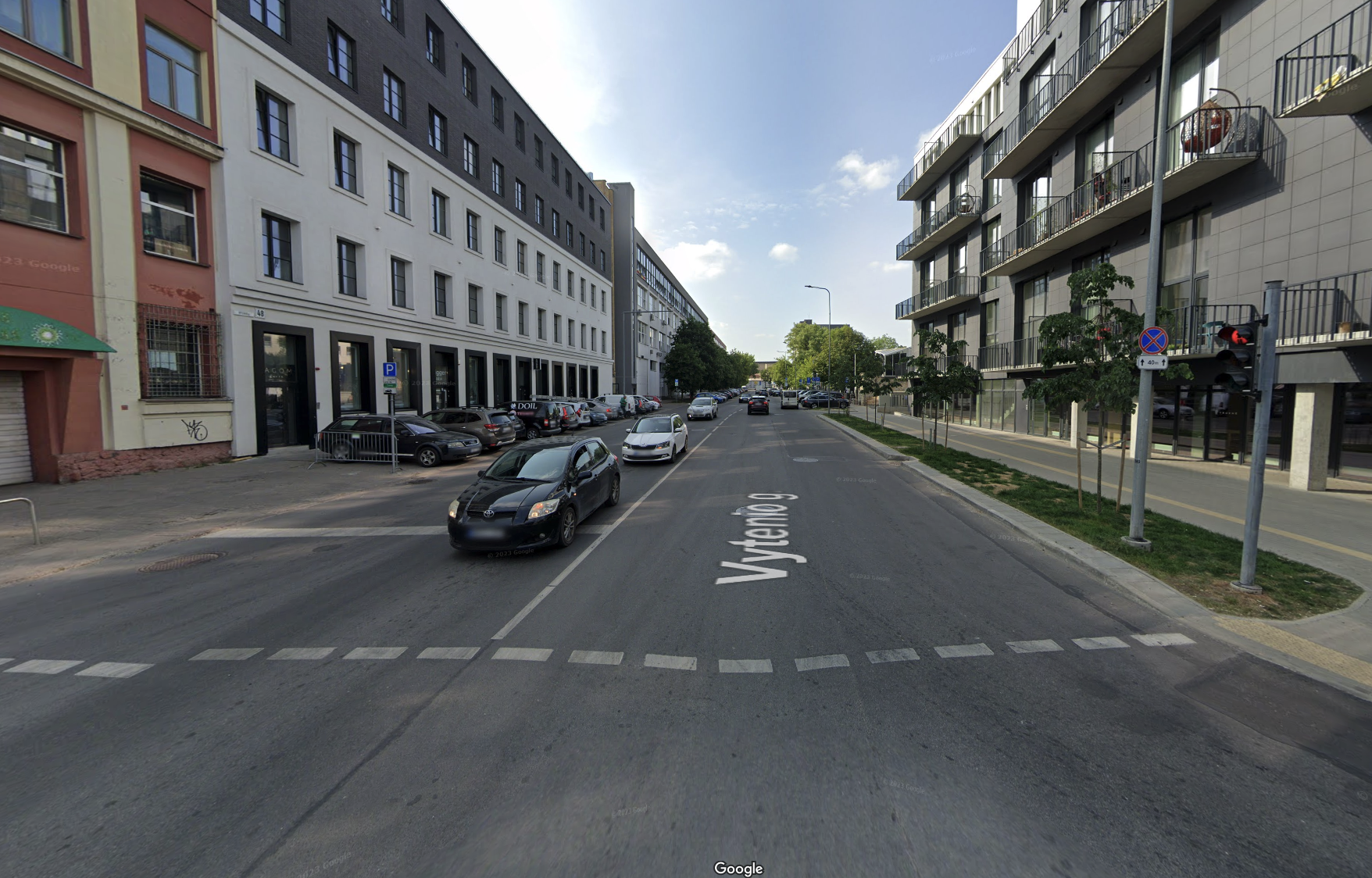

                    Šaligatvis ties Kauno g. 32A (https://citify.eu/lt/) Ties sankryža su Vytenio g. šaligatvis gražiai sueina viename lygyje su įėjimais į komerciją, tačiau toliau nuo sankryžos šaligatvis palei gatvę iškyla aukščiau. Manyčiau būtų buvę tikslinga įrengti ir 1-2 automobilių sustojimo vietas palei Kauno ar Vytenio gatvę komercijos aptarnavimui.
                      O kam ten tos parkingo vietos?? Už kampo, Vytenio g. jų tiek, kad ir vežimu vežk
                        Nereikia, tokie parkingai tiesiai is pagrindines gatves labai negraziai stabdo trafika, yra ziauriai unfriendly pestiesiems. Plius 1-2 stovejimo vietos nepakeicia visiskai NIEKO.

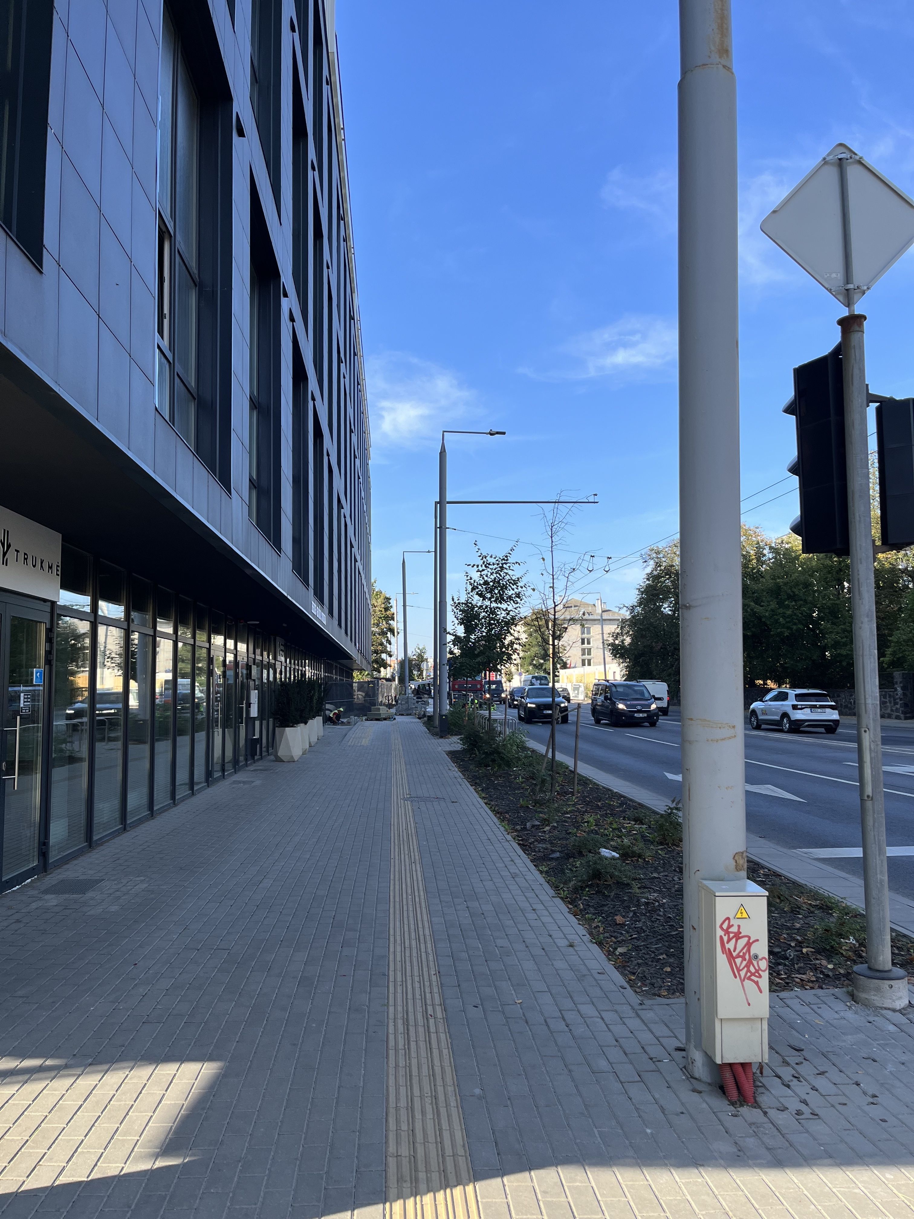

                          Sutvarkė takus Švitrigailos g. palei Cyber City (Švitrigailos g. 32)
                          1. Takas nuo Vienaragių st. iki Kauno g. siauras, su stulpais ir priparkuotais paspirtukais. Danga neeilinė Vilniui, atrodo gražiai ir kokybiškai.

                              Na turiu omenyje turėti porą vietų iškrovimui, komercijos aptarnavimui, keleivių paėmimui. Nebūtinai iš Kauno g., galima ir iš Vytenio g. Kita vertus, jei būtų buvę pasinaudota proga juostas padaryti juostas pagal STR, atsirastų per akis vietomis parkavimui ir pėstiesiems ar tiesiog žaliąjai erdvei. Tačiau kažkodėl buvo nuspręsta palikti beveik 4 m pločio juostas Kauno g. bei 14 m pločio 2 eismo juostų važiuojamąją dalį D kategorijos Vytenio g. Be to, dar ir uždėtas sustoti draudžiantis ženklas. O kitoje Vytenio g. pusėje prie kito rekonstruoto objekto paliktas statmenas parkavimas sumažinant gatvės dalį pėstiesiems iki apsurdo.

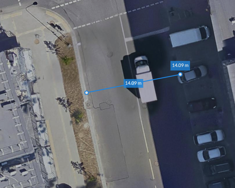

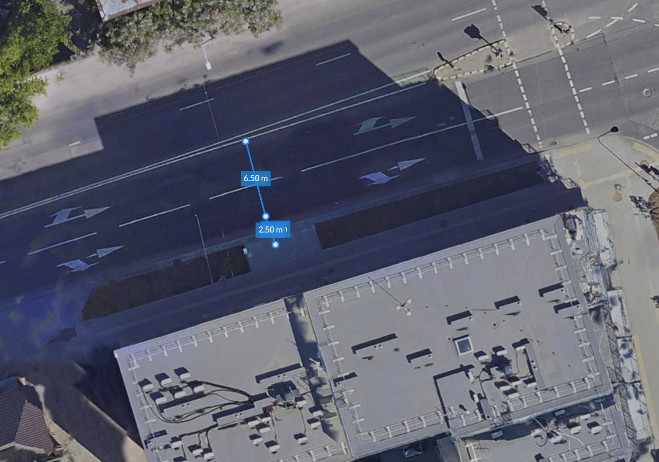

                                Jei pastebit, toje vietoje sovietmečiu buvo padarytas važiuojamosios dalies išplatėjimas neva kažkokiai tai lėtėjimo juostai posūkiui į Naugarduko gatvę. Tai, aišku, jį paliko, nors jis visai nereikalingas, bet va, VT juosta čia platesnė nei kitur Švitrigailos g. Kitas nefunkcionalus išplatėjimas priešingoje gatvės pusėje prie ankstesnės valdžios buvo panaikintas.
                                Apibendrinus – norėjom kaip geriau, išėjo – kaip visada. Be tvarkos, be standartų, be kontrolės. Apgailėtina.
                                  Na del nesamoningu ivazu, tai nezinau ar sita vieta galima kazkaip perspjauti. Dabar idejo ir granito bordiurus. Nors sustoti aplink ir autobusams ir siaip masinoms vietu belekiek. Autobusai turi savo parkinga palei gatve prie Operos teatro kriokliu, o masinoms yra nemazas Operos parkingas.

                                  Numanau kad sovietmeciu cia buvo VT stotele ir aisku ivaza taip ir paliko per N "paprastuju remontu". Na o dabar dar ir iformino i granita. Medziai salia leisgyviai, nes dedant naujus bortus greiciausiai pakapojo ir saknu. Ivaza palikt aisku buvo svarbiau.
