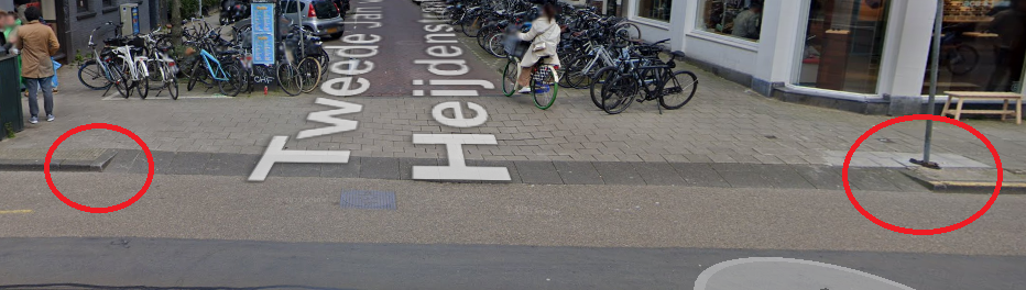

    Nu blemba taip pačiam sau paprieštarauti dar reikia sugebėjimo:
    Tweede Jan van der Heijdenstraat
    https://maps.app.goo.gl/DLyZJAexiLFyL2Mz6

      Tai skaitykit tekstą iš naujo. Ties bordiūrais yra dvigubai plačiau, nei pačiame pravažiavime.
      O pačių kampinių bortų forma tai čia senas dizainas, dabar irgi daro nuožulnesnius.
      Paskutinis taisė Ginthus; 2023.09.04, 11:18.
        Platesnis pravažiavimas gali būti ir dėl to, kad būtų lengviau prasilenkti su dviračiais.
          Manau tiesiog laikomasi normatyvų posūkių spinduliams, tik kad nebūtina gi jų būtinai dėlioti iš lenktų bordiūrų, kai gali turėti nenutrūkstančius takus. Mūsų atveju būtų min. 4m senamiesčiuose ir 6m naujose gatvėse.

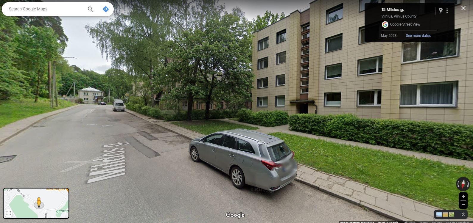

                    Net neįsivaizdavau, kad tokią nesąmonę Mildos g. galėtų sumeistrauti. Gatvę praplatino po 20 cm į kiekvieną pusę, o tada prasidėjo...
                    Click image for larger version  Name:	Sedevras.jpg Views:	0 Size:	72,6 kB ID:	2074220
                    Paskutinis taisė Perfect; 2023.09.07, 21:45.

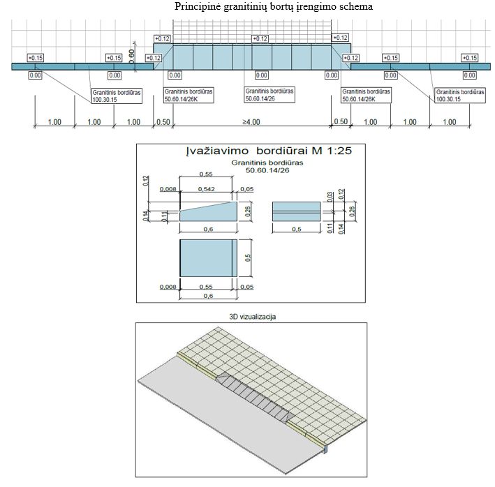

                      Granitinis įvažiavimo bortas:
                      Radau naujųjų remonto pirkimų aprašuose

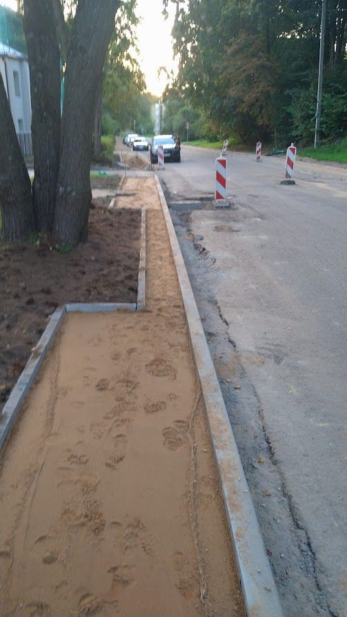

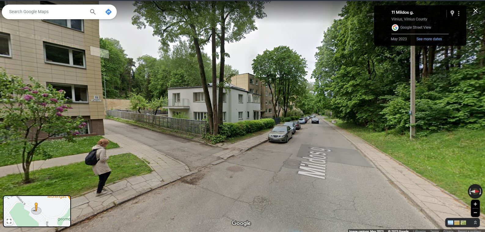

                        Čia yra išvis infros bardakas ir disfunkcija. Tą dvigubą šaligatvį išvis reikia naikinti, nes jam vietos yra tik palei daugiabutį, o paskui pereina į vieną 1 m pločio.
                        Čia apskritai reikia pradėti nuo gatvės pločio matavimo, tada, jei reikia, jos paslinkimo ir/ar platinimo (kad tilptų 2 juostos ir eilė parkingo), tada šaligatviai iš abiejų pusių turi būti bent 1,5 m pločio (bet čia jau ir tai labai prastai), šaligatvio su žaliaisiais plotais perdarymo ties daugiabučiu ir panašiose vietose ir tik tada galvoti apie ištisinį asfaltavimą.
                          Na tai kaip ir įtariau - nebus išlaikoma norminių spindulių, nes labai norim kopijuoti vakarietišką praktiką, bet nesigilinam kas ir kodėl, tad darom bilekaip. Kada baigsis šis diletantizmas?
                            Labai puiku kad nebus spindulių, automobiliai bus priversti prilėtinti ir nedaryri posūkių į kiemą 50k/h greičiu.
                              Kai važiuojama per iškeltą grindinį, greitis ir taip sumažinamas. O vat kad įtilptų įvažiuot ir negadintų aplinkinių elementų - daromi posūkių spinduliai. Jau rodžiau, kad tame pačiame Amsterdame kažkodėl laikosi išplatėjimo, o pas mus tik pagal paveiksliuką darom panašiai nesigilindami - man rodos šitam reiškiniui net diagnozės pavadinimas yra
                                va ir atmazas dėl šaligatvio iš tvarkau Vilnių: "Atsakymas:
                                Pasak Infrastruktūros skyriaus atsakingo specialisto, yra palikta siaura vieta kaip techninis šaligatvis. Tikrasis platus šaligatvis yra kitoje medžio pusėje, arčiau namo. Turint pasiūlymų dėl šaligatvio įrengimo prašome kreiptis tiesiai į savivaldybės Infrastruktūros skyrių."
                                Paskutinis taisė Daan; 2023.09.11, 15:11.

                                    Parašė Daan Rodyti pranešimą
                                    Ok, tai jei čia tech. šaligatvis, kur problema?
                                      Problema iš esmės ta, kad žmonės per amžius gyveno net nesuprasdami, kad neturėjo pėsčiųjų takų, nes jų funkciją atliko techniniai šaligatviai.
                                        Čia eilinė atmazkė.
                                          Tas tikrasis šaligatvis tęsiasi tik šalia daugiabučio, kokių 70 metrų. Iš abiejų jo pusių takas pasibaigia ir turi vis tiek grįžti į tą techninį šaligatvį, kuris ir vėl siaurėja.
