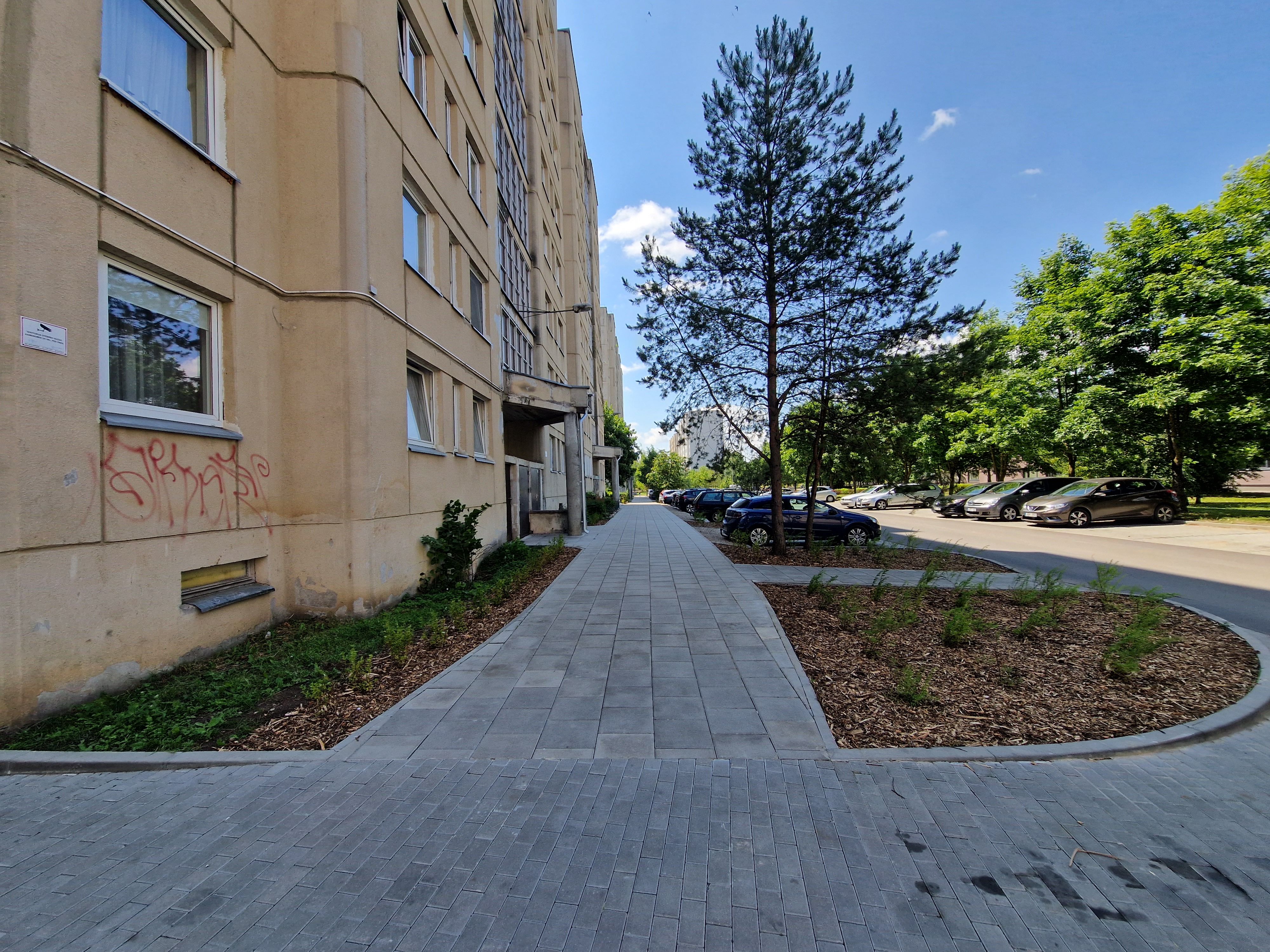

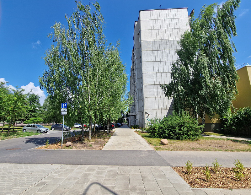

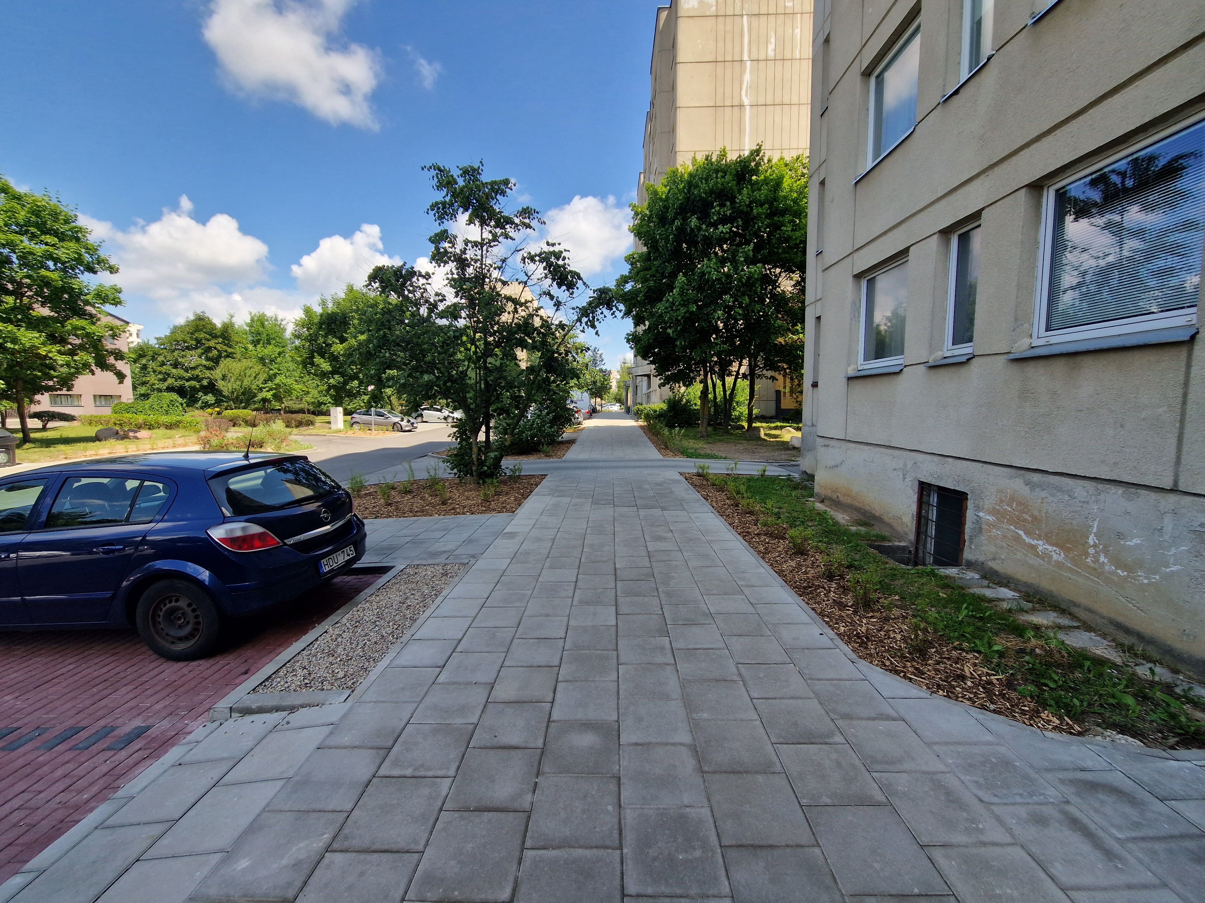

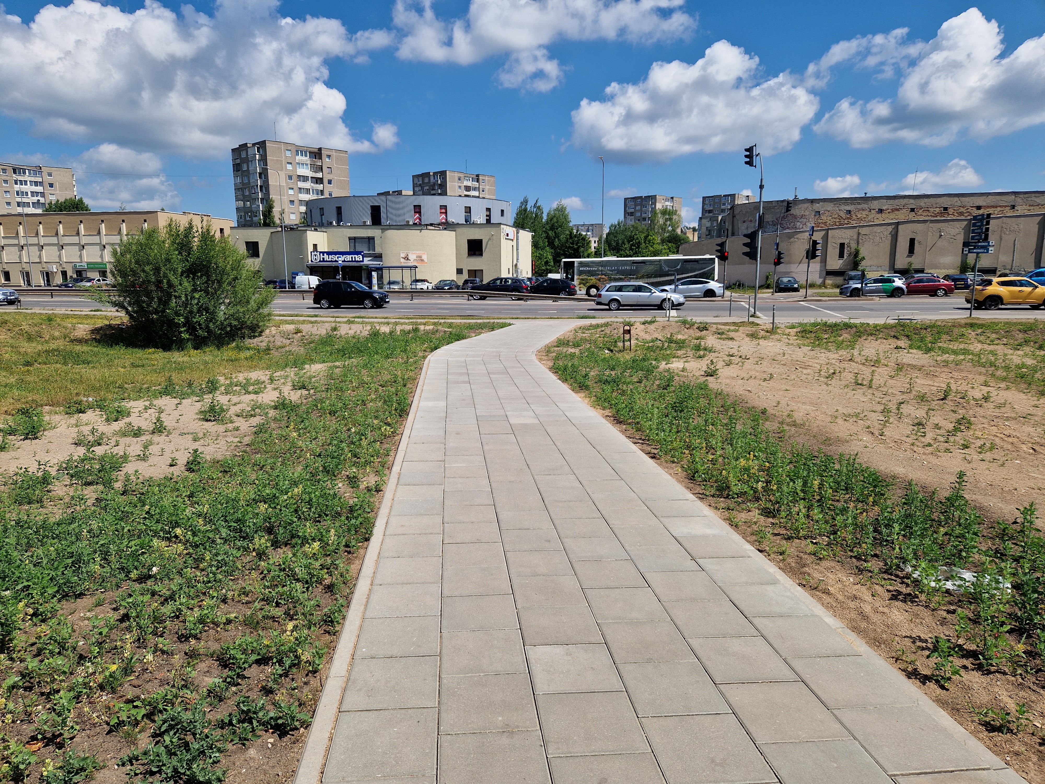

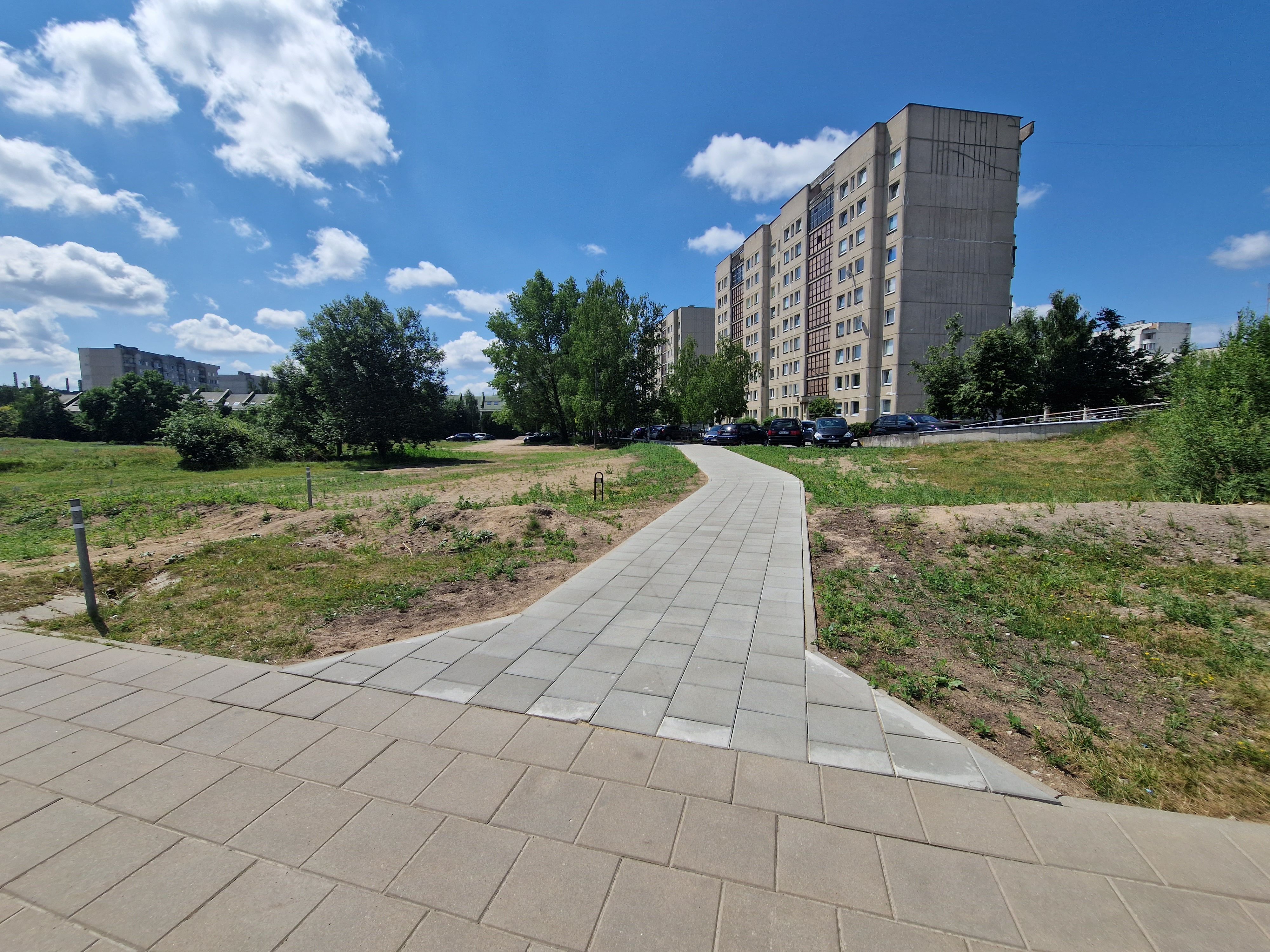

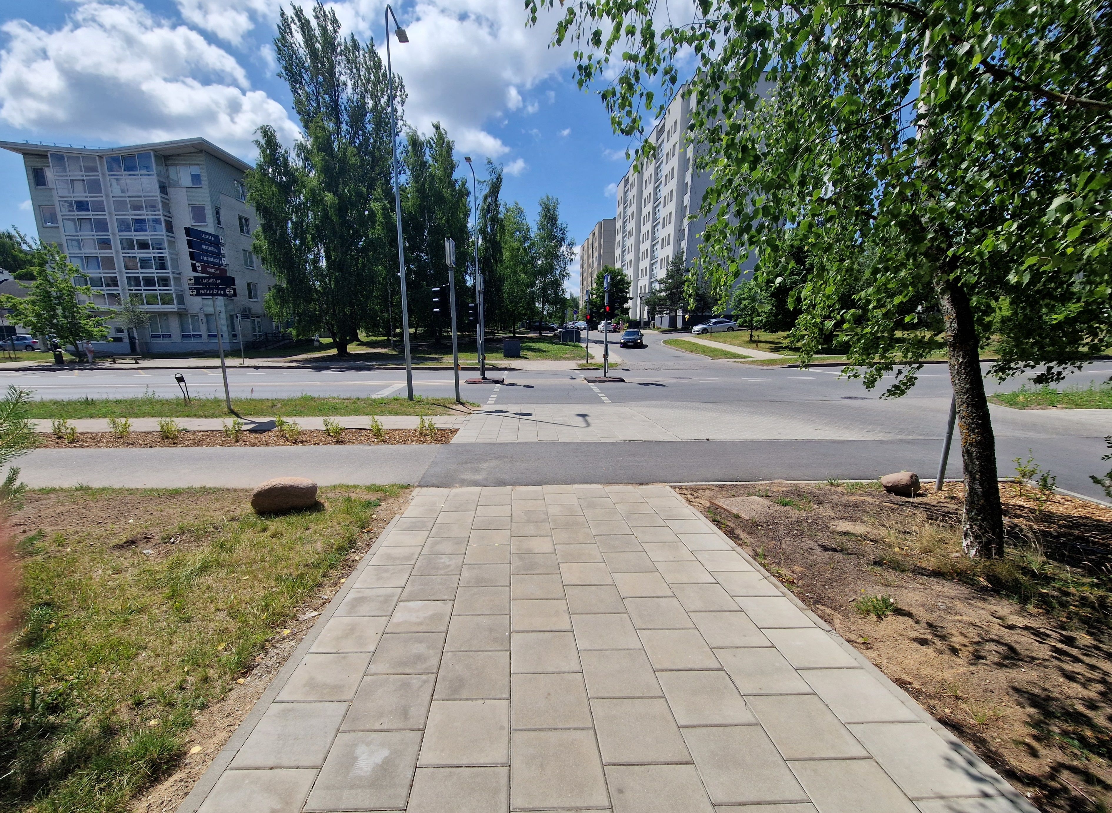

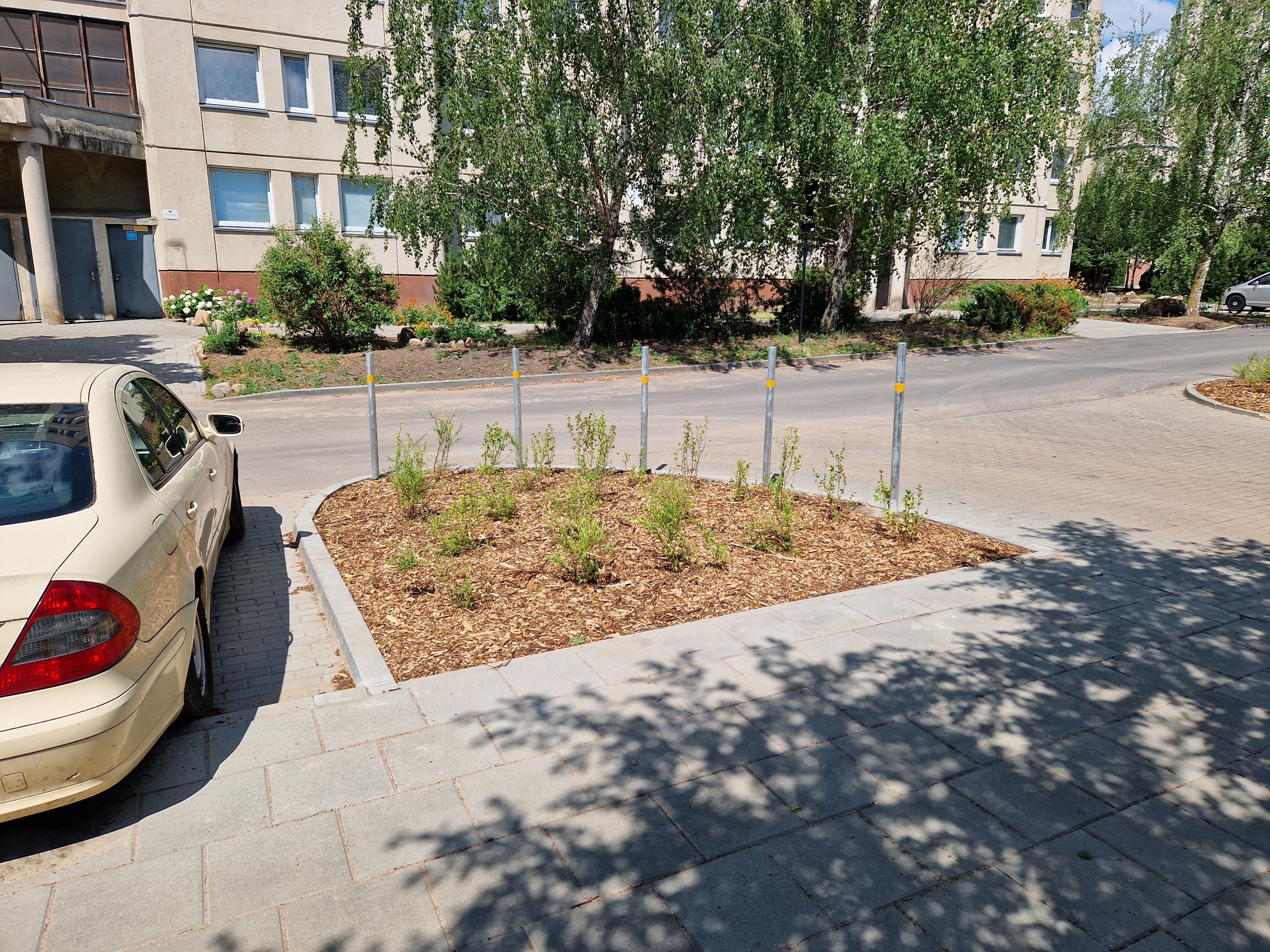

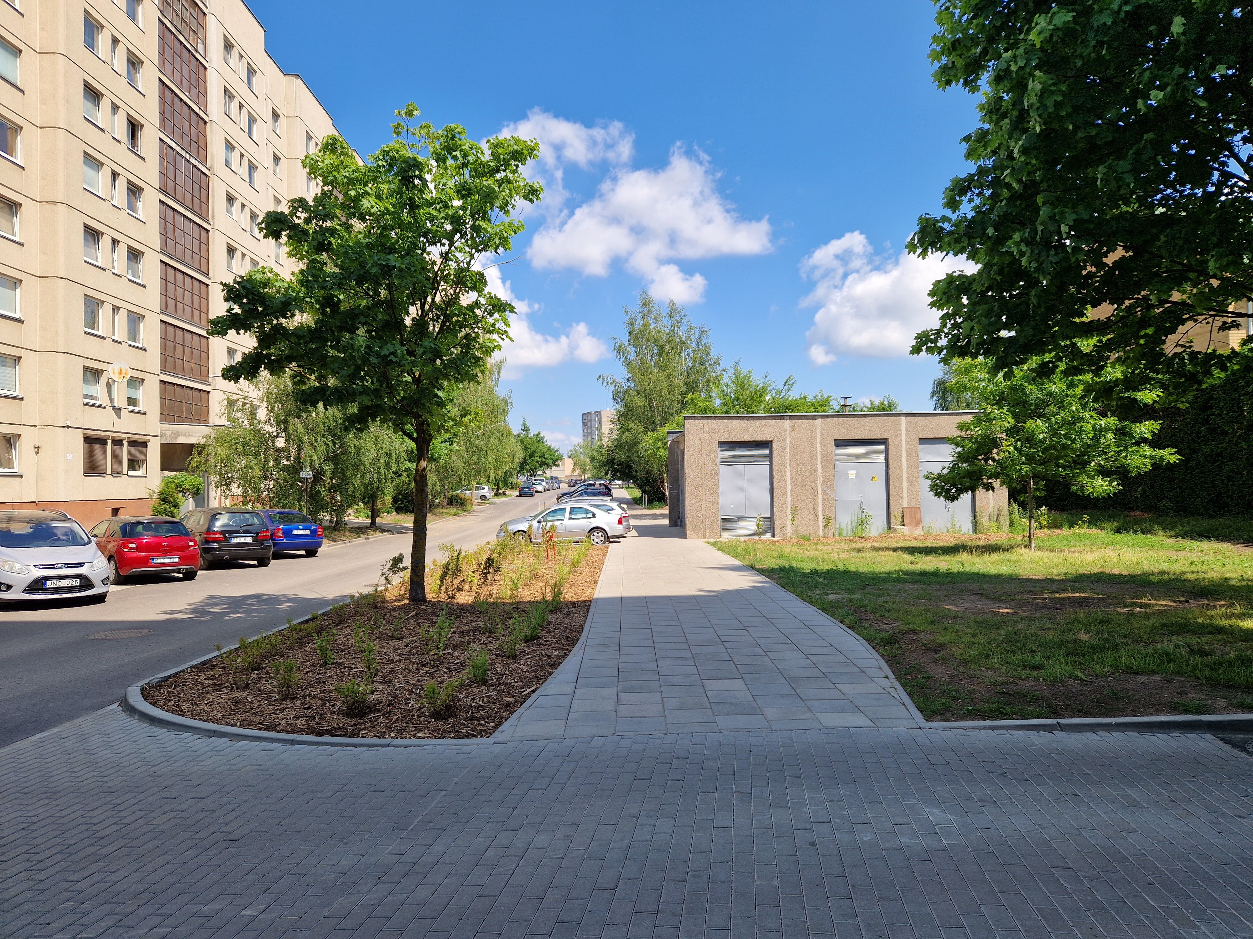

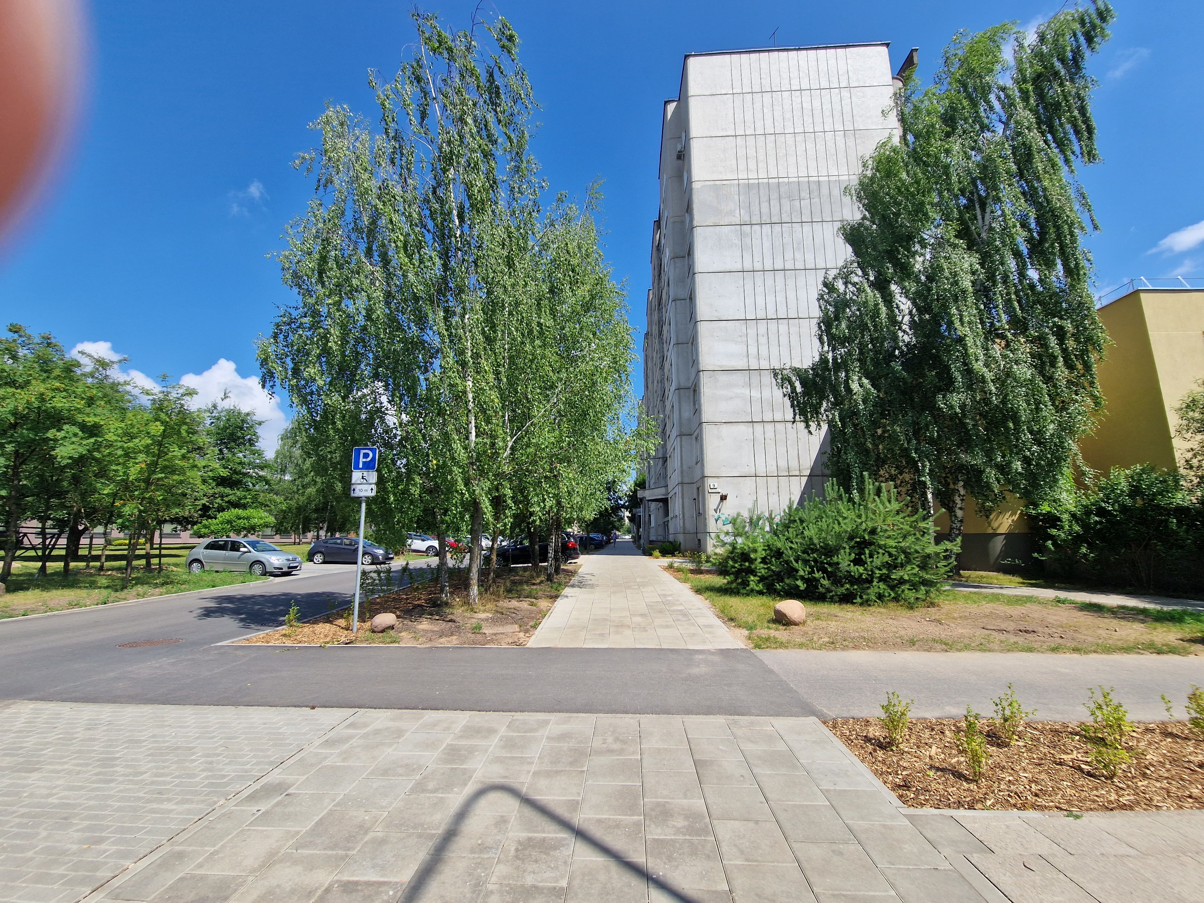

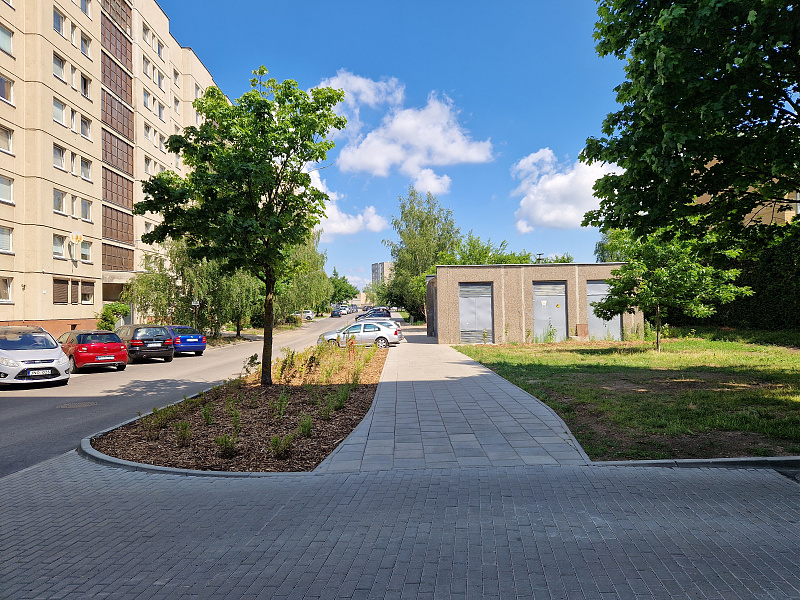

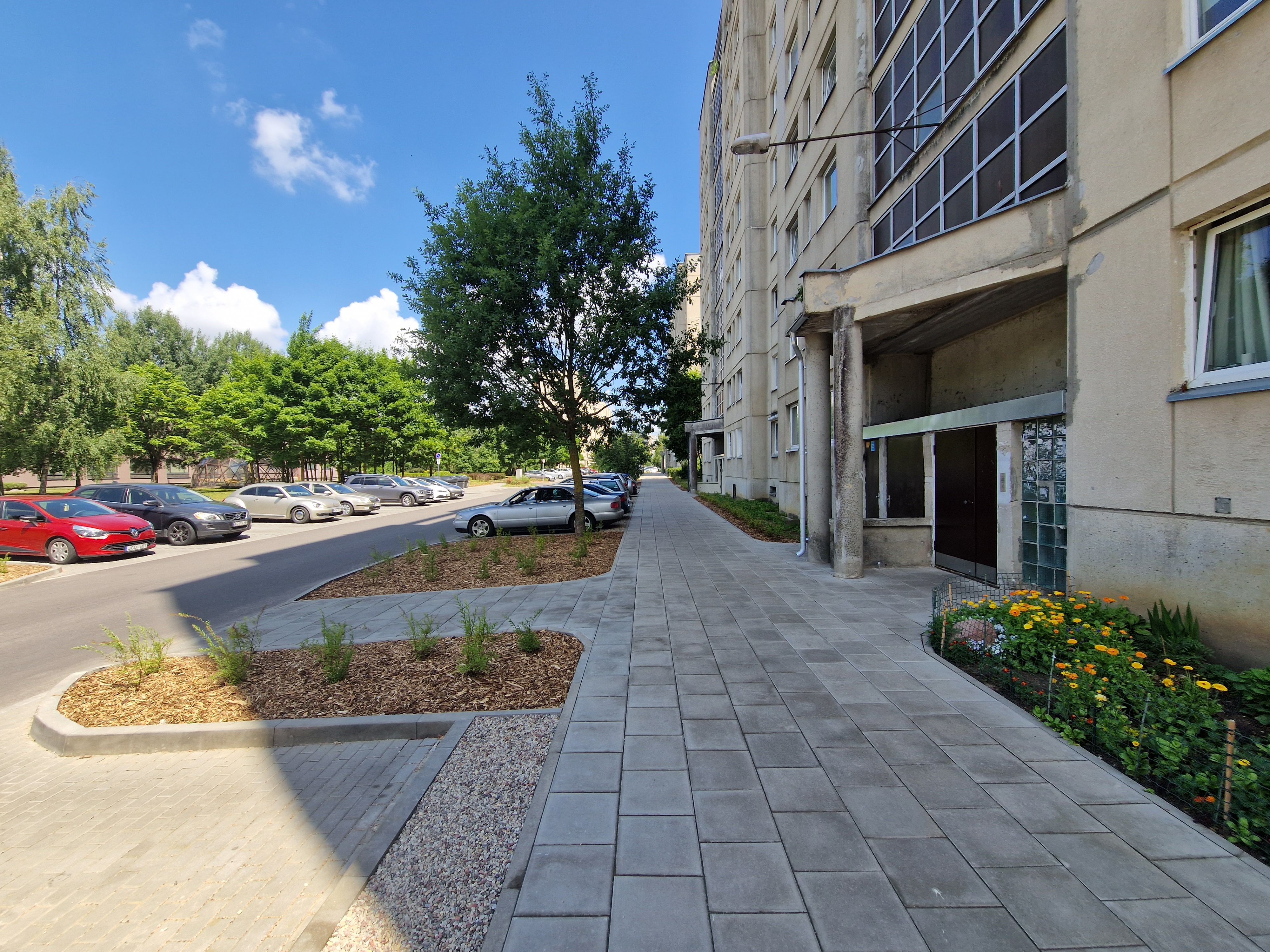

                                  Veik baigtas naujo šaligatvio tiesimas Pašilaičių g. Jis sujungė Pašilaičių g. su Ukmergės plentu. Nors dėl šio projekto buvo įsitempęs, galutinis rezultatas funkciniu ir estetiniu požiūriu tikrai geras. Pražygiuokime nuo Pašilaičių g. iki Ukmergės ir pasižvalgykime:
                                  Click image for larger version  Name:	20230630_123950.jpg Views:	108 Size:	2,34 MB ID:	2060683
                                  Click image for larger version  Name:	20230630_123853.jpg Views:	106 Size:	2,00 MB ID:	2060684
                                  Click image for larger version  Name:	20230630_123928.jpg Views:	106 Size:	1,88 MB ID:	2060685
                                  Click image for larger version  Name:	20230630_123813.jpg Views:	106 Size:	2,40 MB ID:	2060686
                                  Click image for larger version  Name:	20230630_124105.jpg Views:	107 Size:	2,38 MB ID:	2060687
                                  Click image for larger version  Name:	20230630_124204.jpg Views:	107 Size:	3,05 MB ID:	2060688
                                  Click image for larger version  Name:	20230630_124145.jpg Views:	107 Size:	2,84 MB ID:	2060689
                                  Click image for larger version  Name:	20230630_124351.jpg Views:	107 Size:	2,58 MB ID:	2060690
                                  Click image for larger version  Name:	20230630_124441.jpg Views:	106 Size:	1,85 MB ID:	2060691
                                  Click image for larger version  Name:	20230630_124806.jpg Views:	106 Size:	2,18 MB ID:	2060692
                                  Click image for larger version  Name:	20230630_125021.jpg Views:	107 Size:	3,34 MB ID:	2060693
                                  Click image for larger version  Name:	20230630_124907.jpg Views:	106 Size:	2,29 MB ID:	2060694
                                  Paskutinis taisė Knope; 2023.06.30, 21:44.

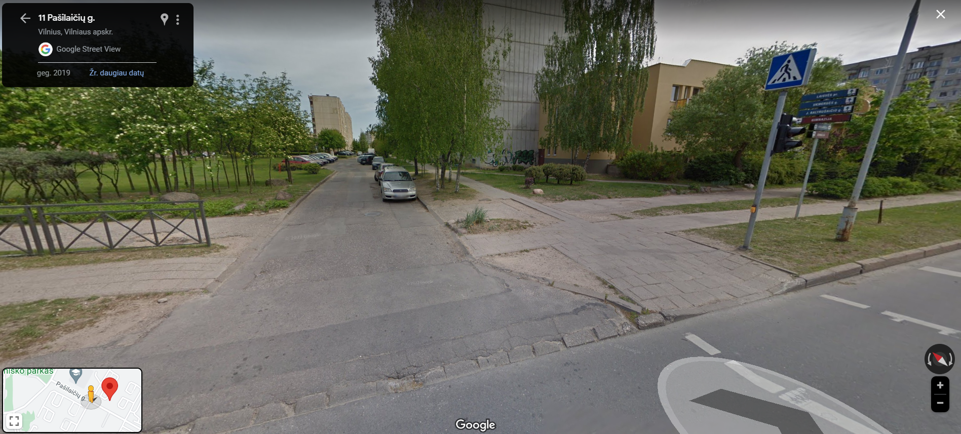

                                    Kontrastas ypač jaučiasi, kai palygini su 2014 m. fotkėmis:
                                    Click image for larger version  Name:	Untitled.png Views:	0 Size:	2,32 MB ID:	2060707
                                    Click image for larger version  Name:	20230630_123813.jpg Views:	0 Size:	2,17 MB ID:	2060708
                                    Click image for larger version  Name:	20230630_123732.jpg Views:	0 Size:	2,23 MB ID:	2060709
                                      Įdomiai kai kuriuose kampuose sudėjo kuoliukus, bet ne visuose. Pagal kokią logiką dėliojo?
                                        Spėju tik tuose, kur šiukšliavežė išvažinėjo

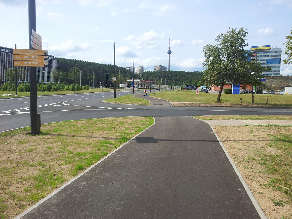

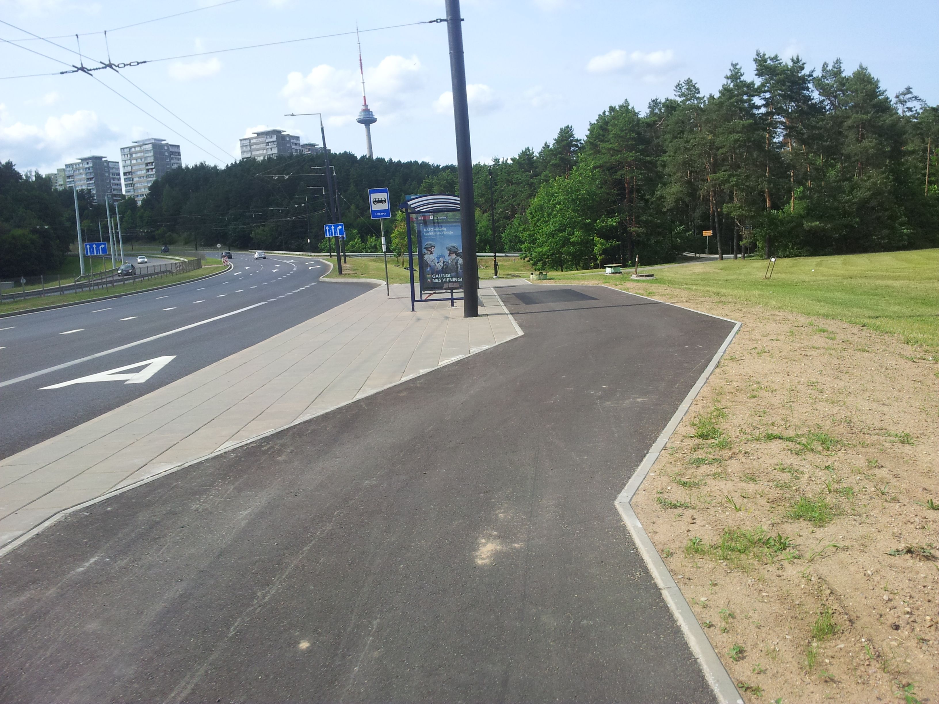

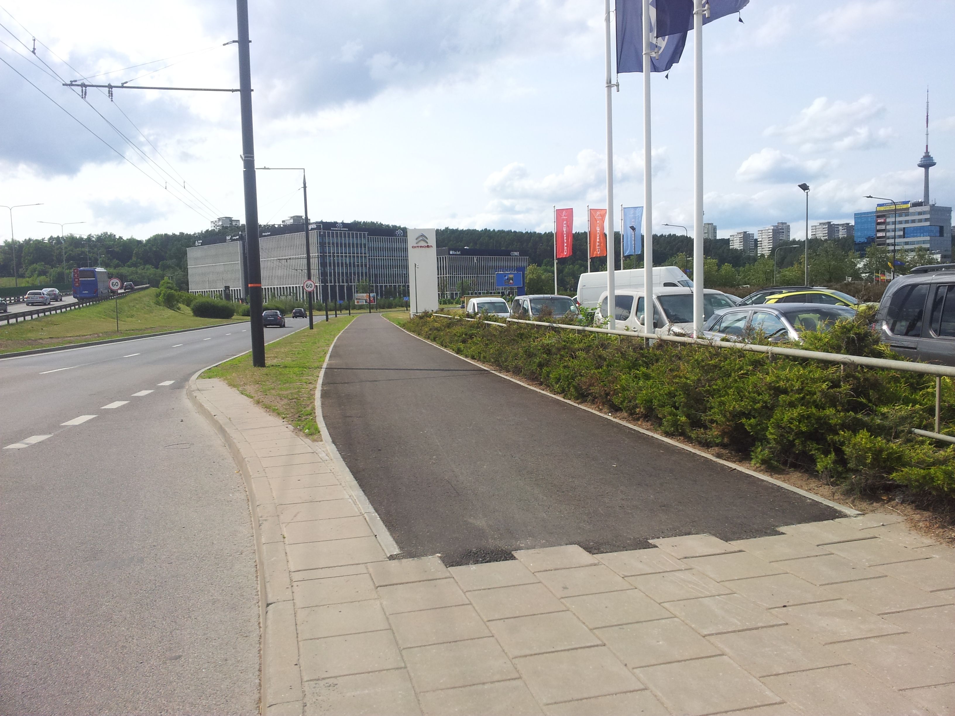

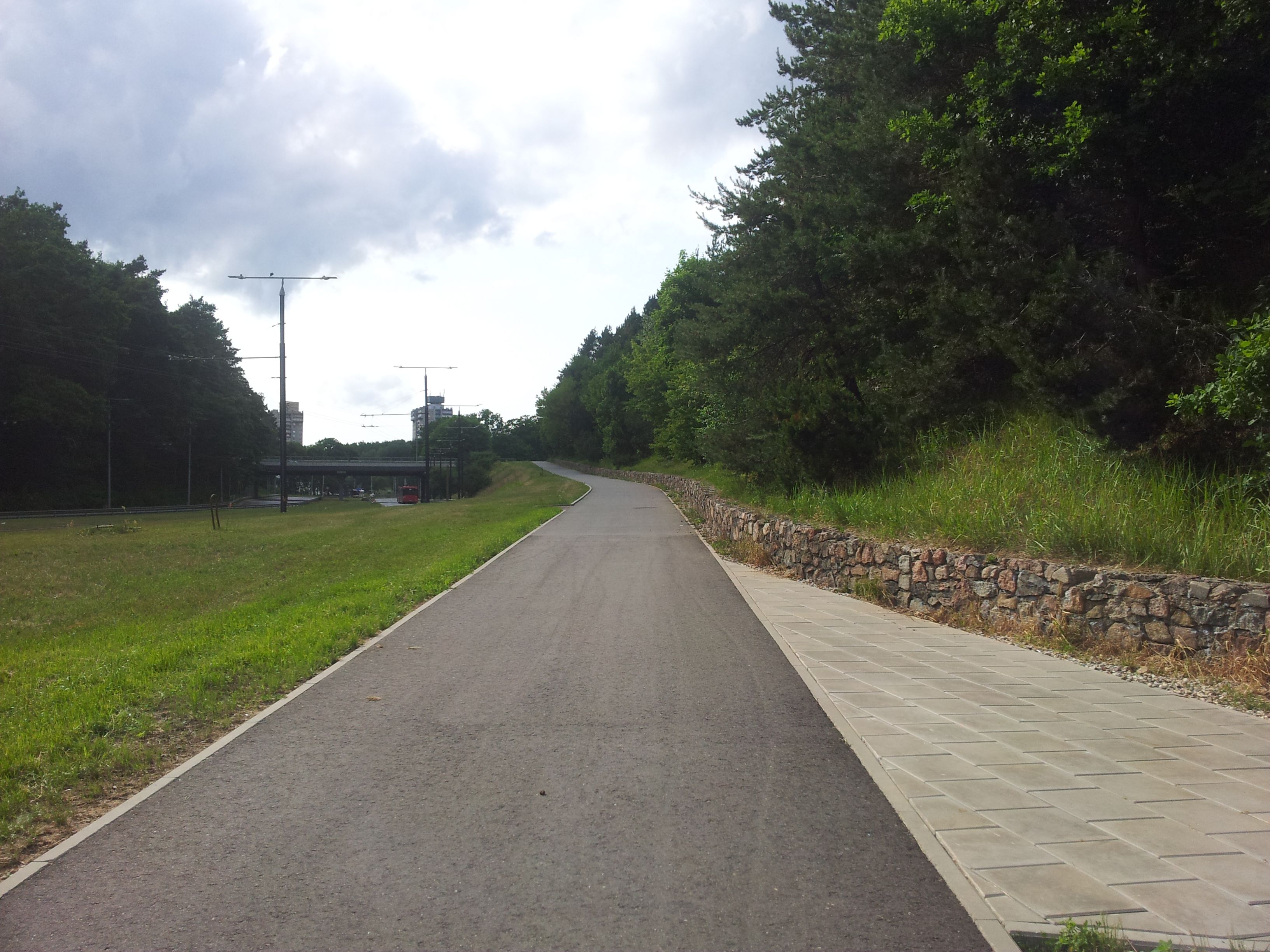

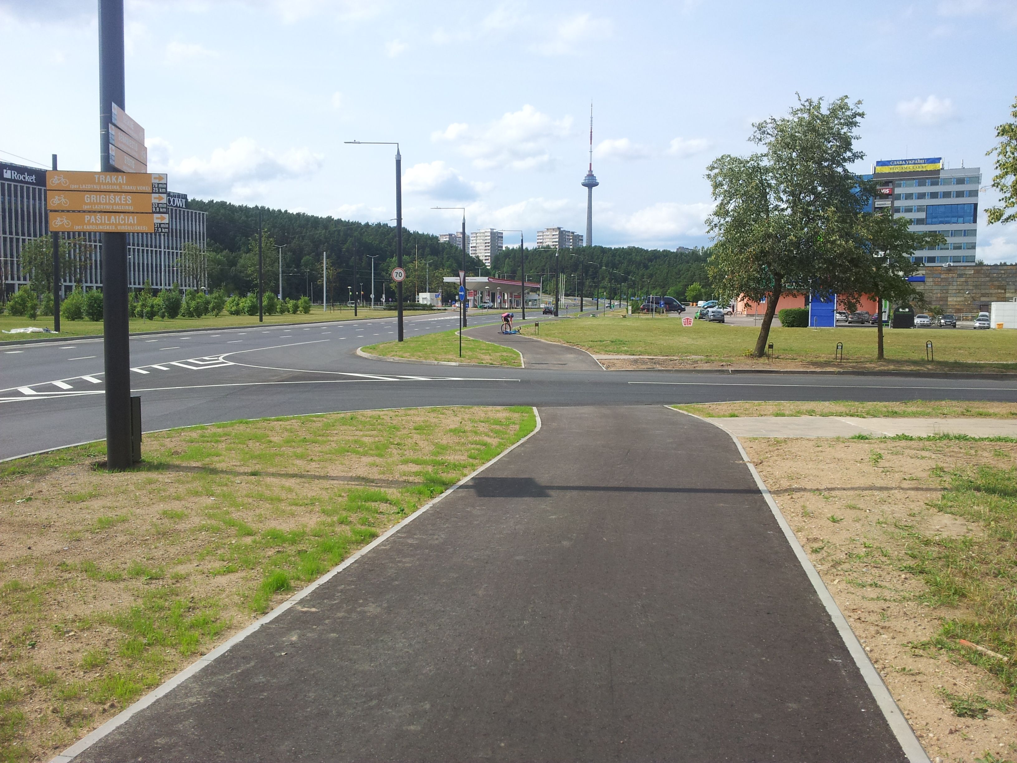

                                          NATO takas. Pilnas. Prie Litexpo.
                                          Dviračiams info ženklai (šaligatvyje) skelbia: Trakai – 25 km ir 79 min., Grigiškės – 9,8 km ir 33 min., Pašilaičiai – 7,9 km ir 31 min. Žmogui prakolas:
