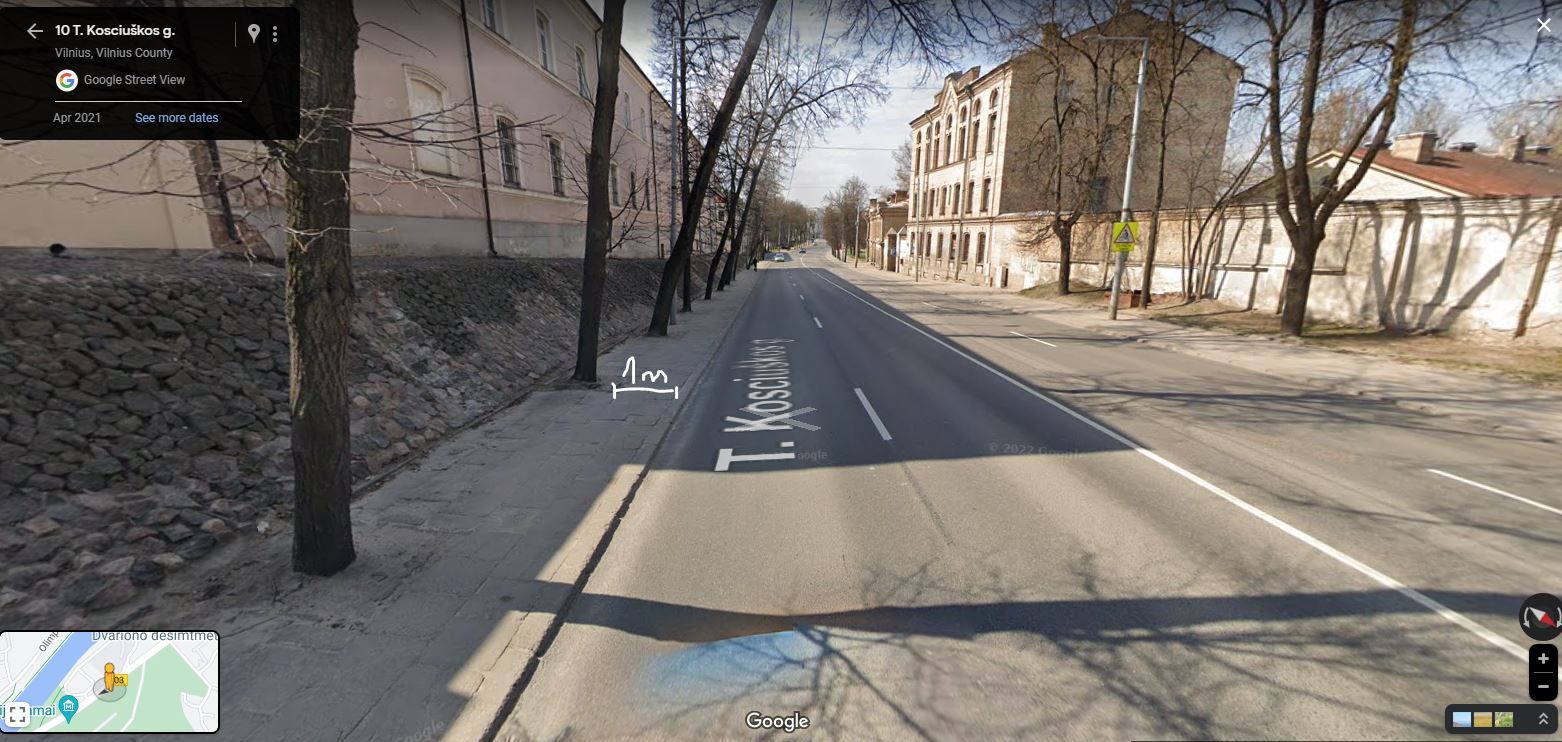

        Šiomis savaitėmis gan dažnai vaikštau Kosciuškos gatve šia atkarpa ir baisiuosi pėsčiųjų padėtimi. Šaligatvis ilgoje atkarpos dalyje yra 1 m pločio, kai kur dėl nusususių medžių pasvirimo šaligatvio lieka koks 70 cm, žmonių daug, važiuoja ir dviračiai šaligatviu, šaligatvis neremontuotas kokius 30 metų tad išsiklaipęs, daug kur gausiai užnešta smėliu ir nuo žiemos nenuvaloma, pro šoną lekia auto ant kokio 60 kmh... Žodžiu. O galėtų būti gan rimta pėsčiųjų ir dviračių susisiekimo arterija.
        Panaiinus bent vieną juostą, būtų galima joje įrengti normalų šaligatvį kokio pvz 2 m pločio ir dvirtakį. Tuo labiau juk statomas LMTA miestelis, nemažai švietimo ir panašios paskirties įstaigų, kiti objektai tad tokio susisiekimo reikšmė tik didės. Tuo tarpu net prie Rokantiškių yra tiesiamas šaligatvis ir net su granitiniais (atrodo) bortais...

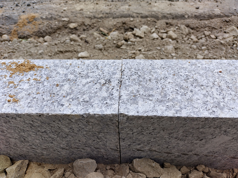

                    Nuvažiavau šiandien dar kartą ir nufotkinau bortus iš arčiau.

                        Ties siūle jau įskilęs.
                          Parašė Blaze Rodyti pranešimą
                          Granitas nemėgsta kampų, juos reikia užapvalinti arba nusklembti apie 2 mm, priklauso nuo akmens savybių. Bet gi Negražu (c)(tm) ir papildomas darbas.

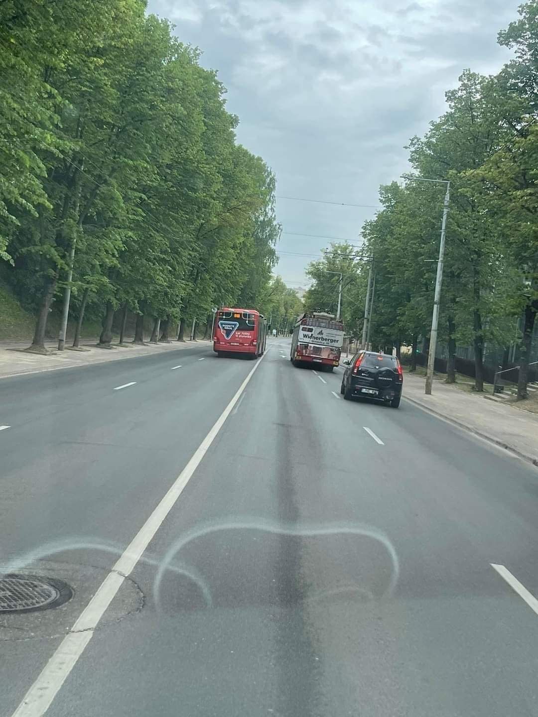

                            3. Susiję su 2 punktu, kiek žinau dabartinės 4 juostos neatitinka minimalaus pločio, tad verčiau jau įrenkime pilnavertes 3 transporto juostas (3.25, 3 + 3.25), kad nebūtų tokių situacijų (nuotrauka iš interneto):

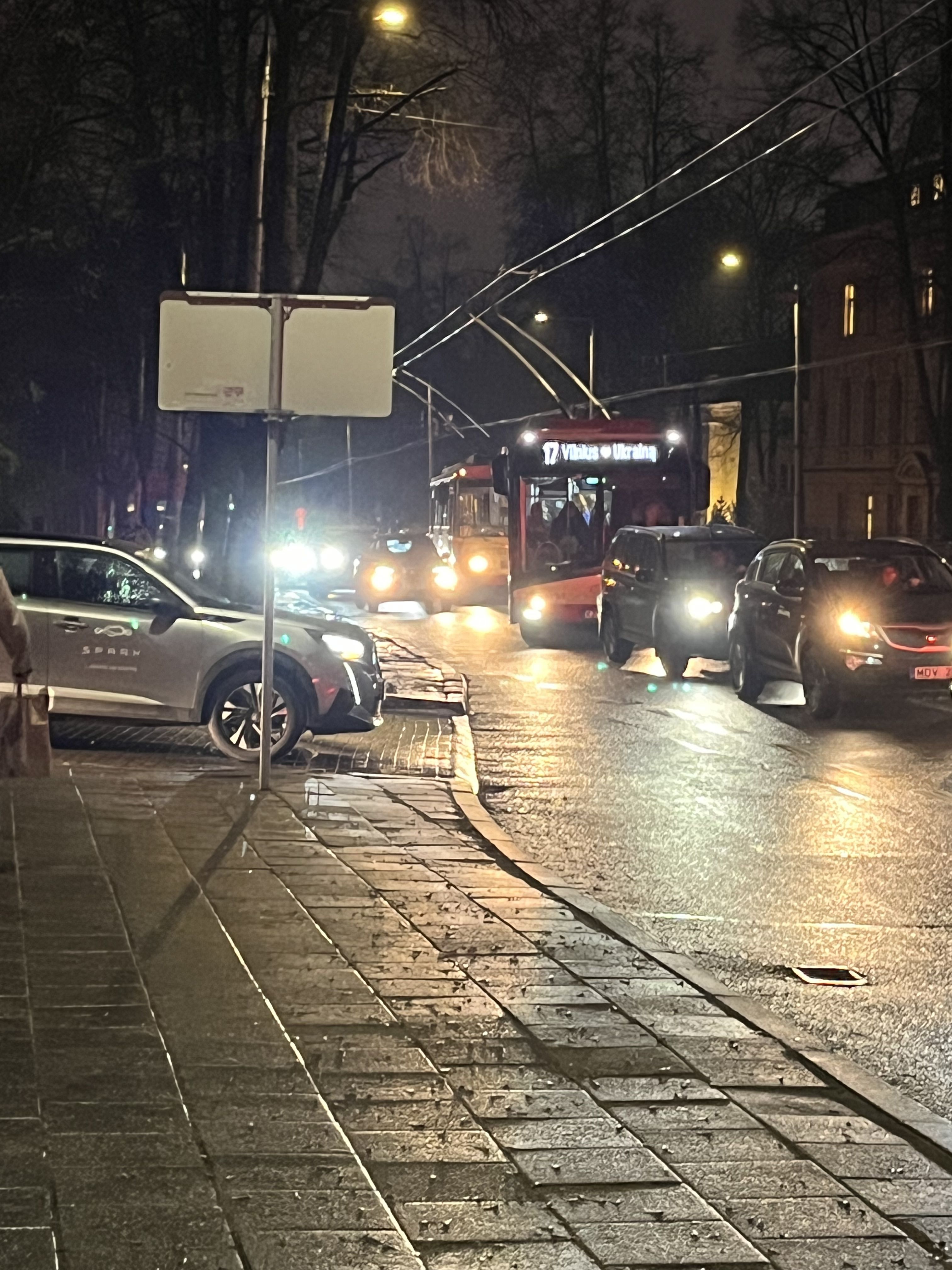

                            • Visiškai didžioji dauguma eismo į žiedą įvažiuoja 1 juosta, kuri leidžia sukti visomis kryptimis, antra juosta - tik į kairę. Tad dažna situacija būna, kad pirmoje juostoje prie žiedo laukia 10-15 automobilių, o antra juosta būna tuščia ar ja važiuoja 1-2 automobiliai. Žinoma kuomet kamštis pasidaro ilgas, užsipildo abi juostos ir vėliau papildomai prisideda chaoso kai persirikiuojama tarp juostų.
                            • Jau gerai žinoma situacija, kaip troleibusai šioje sankryžoje važiuoja antra juosta ir ties sankirta su Dobužinskio g. įvažiavimu rikiuojasi skersai į stotelę. Ir aš tikrai nekaltinu vairuotojų ir net dėkoju, nes dėka tokių bajerių bent kažkiek dar bandoma palaikyti adekvatesnį kelionių VT laiką. Kita vertus, vien dėl šitos VT eismo betvarkės save gerbiančioje ES sostinėje eismo organizavimo tvarka turėtų būti peržiūrėta. Siūliau seniau ties Dobužinskio g. įrengti geltoną korį pagrinde tam, kad kaip laikina priemonė VT galėtų sklandžiau ir mažiau blokuojant likusį eismą įsukti į stotelę, o taip pat skalndžiau automobiliai judėtų sukantys į/iš Dobužinskio g. Tai tiesiog atsakė kažką apie nesaugius kairius posūkius.
                                Ne kartą yra tekę matyti taip važiuojančius troleibusus (ne šitoje vietoje). Niekaip nesuprantu, kas ten negerai - nei medžiai, nei dar kažkas netrukdo važiuoti normaliai.

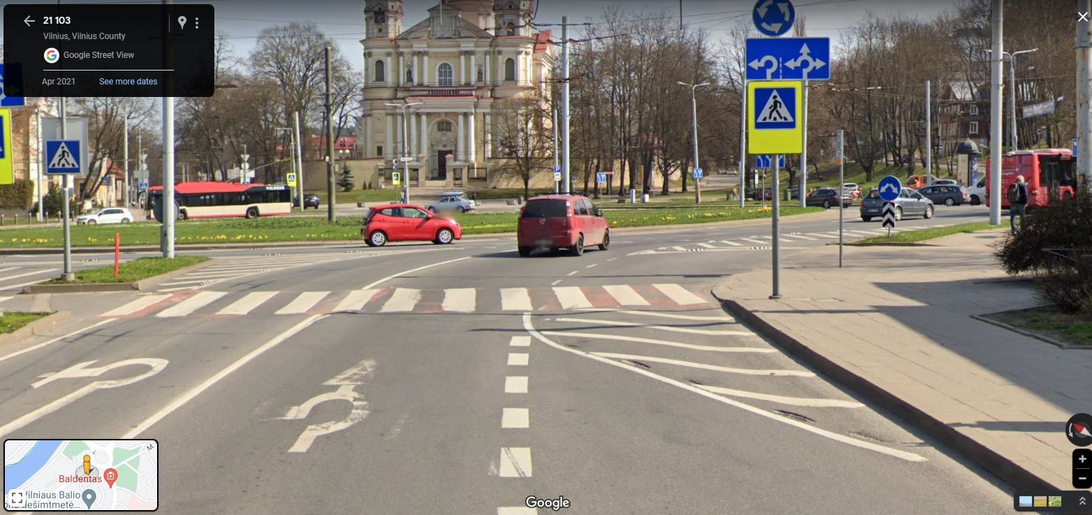

                                  Dar pridėčiau, kad norėčiau matyti A juostą pratęstą nuo PP stotelės iki žiedo, kad VT nebūtų stabdomas likusioje atkarpėlėje.

                                  Dar nepaminėjau kas darosi 1 m pločio atkarpoje žiemą... Pvz šią žiemą ji net nebuvo valoma tad žmonės išmynė dviejų pėdų pločio praėjimą, kuris buvo gal kokio 20 cm gylio. Toks griovelis pėstiesiems... Gal naują kategoriją įvesti : )?
                                    Ten pilna šulinių su dideliu įdubimu ratų zonoje ir dar berods lietaus kanalizacijos gerai įdubusios.

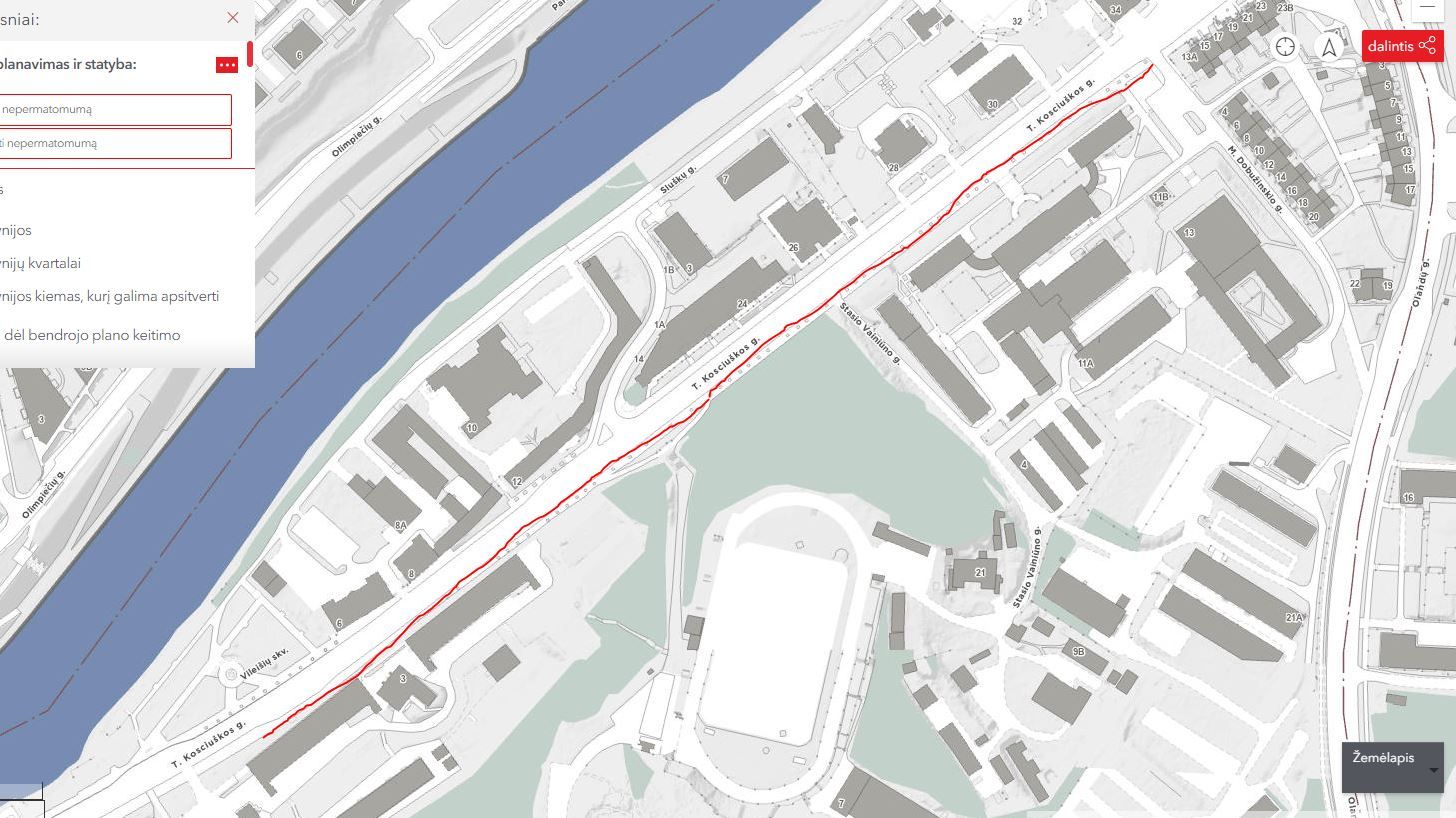

                                      Kosciuškos g rekonstrvimo projektas. Labai tikiuosi jo koks yra neįgyvendins.
                                      https://citify.eu/lt/t-kosciuskos-g/

                                          Parašė bardakas Rodyti pranešimą
                                          Buvo apgavęs nenusklembtų kraštinių aptrupėjimas. Nors man vis dar be galo keista, kad gatvėje, kuri neturi lietaus kanalizacijos ir normalaus skersinio profilio, montuojama tokia "prabanga". Kai pačiame mieste, kur gatvės profilis bus nejudinamas n metų - sudėti betoniniai. Įdomu kur planuoja lietaus vandenį nuvesti, kai kelkraščiai turi atvirkštinį nuolydį link važiuojamosios dalies. Nors tikriausiai kaip visada, apie praktiškai svarbiausią dalyką niekas nepagalvojo.
