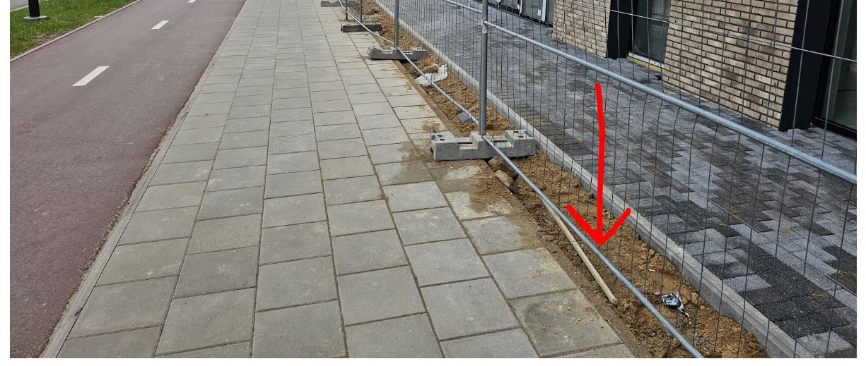

    Tuo, kad 2 metai po taip liaupsintos rekonstrukcijos, grindinys atrodo prasčiau nei kai kurios sovietmečio laikus menančios aikštės.
      Kaip turėjo būti vs kaip gavosi
      Jau suklotos "privataus" Kernavės aveniu šaligatvio plytelės

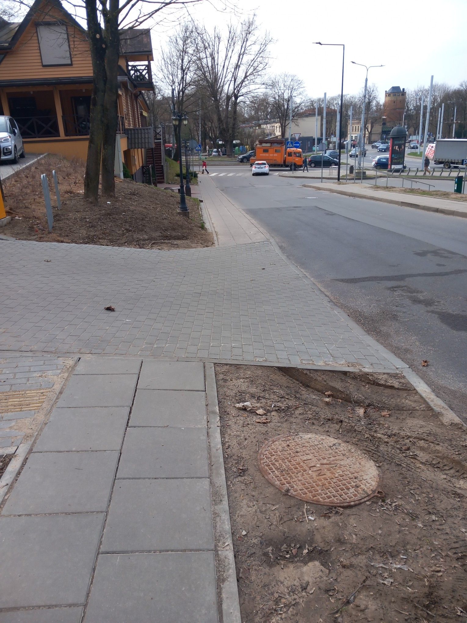

        Aš katik reportinau atvejį ties Paco 3 kur katik statybas baigė. Ten išvažiavimas iš sklypo sujungtas su Paco gatve vienoje pusėje 90 laipsnių kampu. Aš nejuokauju. Tai tas kampas tiek išmaltas, kad jau stovi duobė grunte ir bordiūrai lenda į gruntą. Taip pat trinkelės sudėtos su tokiu nuolydžiu, kad pėstieji vos ne griūna žiemą, nes slysta. Kolkas būklė nagrinėjama.

        Paco 3 sklypo vystytojai įvažiavimo į sklypą posūkį padarė maždaug 90 laipsnių statumo todėl transportas važinėja per veją įsukdamas ir išsukdamas iš sklypo. Kodėl padaryta tokia nesąmonė? Prašau įpareigokite įvažiavimą įrengti tinkamų kampų - orientyras STR.
        Prie to pačio - įvažiavimo trinkelės sudėtos su tokiu nuolydžiu, kad žiemą nepaslydus vos galima praeiti sveikam žmogui. Ne tiek įgaliam žmogui ten pasitiesti beveik garantuota. Įpareigokite vystytoją ar kas atsakingas, kad trinkelinį įvažiavimą (maždaug 1-2 metrų pločio ruožą palei Paco gatvės asfaltą) padarytų mažo nuolydžio bent toje vietoje kur Paco gatve eidami pėstieji kerta įvažiavimą į Paco 3 sklypą. Iš anksto dėkoju.
            Išskyrus purvo juostą, kaip ir atitinką vizualizaciją.
            Dar vienas dalykas - ar vizualizacijos yra projekto dalis? T.y., ar jos formaliai yra projekto dalis? Aš labiau norėčiau matyti faktą vs. kas buvo pačiuose planuose numatyta.
              Purvo juosta šiuo atveju yra gana big deal, nes tai kaip ir vienas iš naujojo gatvių standarto ir Pakalnio showcase'ų. Ypač apmaudu, kad viskas ten praktiškai buvo daroma nuo nulio plyname lauke ir visvien sugebėjo taip susimauti. Dėl renderių, tai nėra projekto dalis, bet aš labai smarkiai abejoju, kad projekte buvo ta purvo jusota. Tiksliau, kiekvienas projektas sau, o purvo juosta sau. Teoriškai ten jos neturėjo būti, bet nu va gavosi.

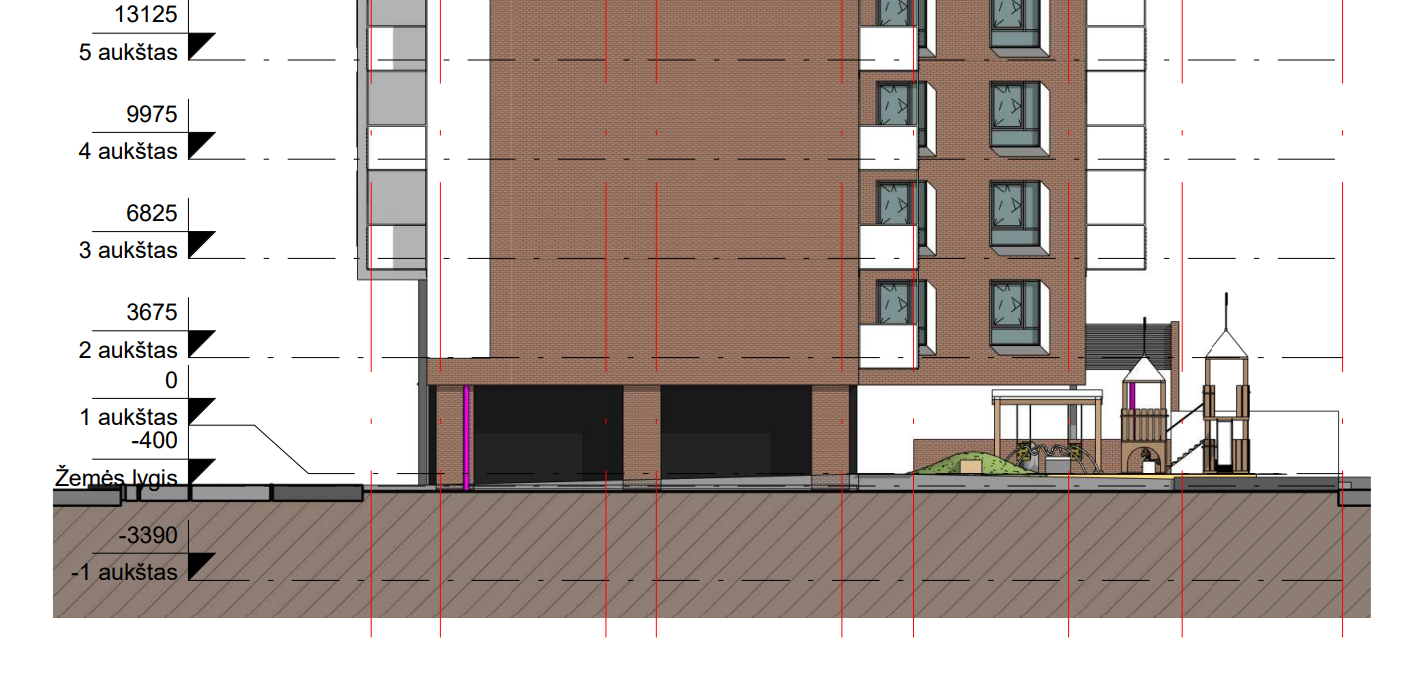

                Nu va, biškiuką pasižvalgiau po tuos pdfus. Čia pirmas Kernavės aveniu etapas, kur ten išvis nesueina aukščiai ant kokių 30cm vietomis ir padaryta vientiso purvyno/krūmų juosta, kurios nėra absoliučiai jokiuose projektuose ar brėžiniuose.
                Brėžynys, kuriam pritarta ir pagal kurį viskas buvo daroma. Čia oficialus dokumentas:
                Čia maksimaliai išdidinta versija, kur matosi, kad ten nėra absoliučiai jokio tarpo tarp projekto šaligatvio ir "valdiško" šaligatvio
                Čia legenda, kad žinotume, kas ir kur yra brėžinyje
                Valdiškos dalys: šaligatvis ir dvriačių takas
                Pojekto šaligatvis:
                Realybėje:
                VMS parašas ir pritarimas:
                Tai, vienužodžiu, darė nuo nulio lygioj vietoj ir dėl kažkokių visiškai nesuvokiamų priežasčių nesugebėjo suvest aukščių. Nu tai tiesiog ėmė ir padarė kažkokį makeshift šūdą. Bl* bl*, nesikeikiant. Neįtikėtina, kad va tiesiog taip gali būti Vilniuje. VMS nė cypt, viskas gerai, jokių pažeidimų, nukrypimų nuo projekto ir atitinkamai jokios atsakomybės

                      Suderinta buvo viename aukštyje.

                            Sakyčiau, kad gatvės šaligatvis įrengtas žemiau, nei turėjo. Pastato altitudžiu niekas nepririšinėja pagal šaligatvį, o naudoja projekte numatytą nulinę alitudę. Kai tuo tarpu kelių/gatvių projektuose dažnai būna netikslumų nuolydžiu planuose ir DP stadijoje sprendinius su nuolydžiais bei altitudėmis tikslina. Kadangi gatvės projekte nebūna pririšimo prie dar nesančiu statiniu altitudzių ir ten jokie planuojami pastato sklypo sprendiniai nematomi, tai patikslina kaip reikia statant gatvę ir atsiranda neatitikimai. O statant pastatą grindų lygio nekaitaliosi, nes reikės koreguoti statybos leidimą, kai tuo tarpu gatvės elementų altitudžių, nuolydžiu pakeitimai niekaip neįtakoja statinio atitikimo projektą ar leidimą.

                                    Viskas gal ir būtų taip, tačiau PP brėžiniuose aiškiai matome altitudes, tad buvo visos galimybės tiek pastato, tiek šaligatvio altitudes suvesti. Akivaizdžiausias brokas, kurį turėtų tirti VTPSI. Kas surašys prašymą patikrinti?
