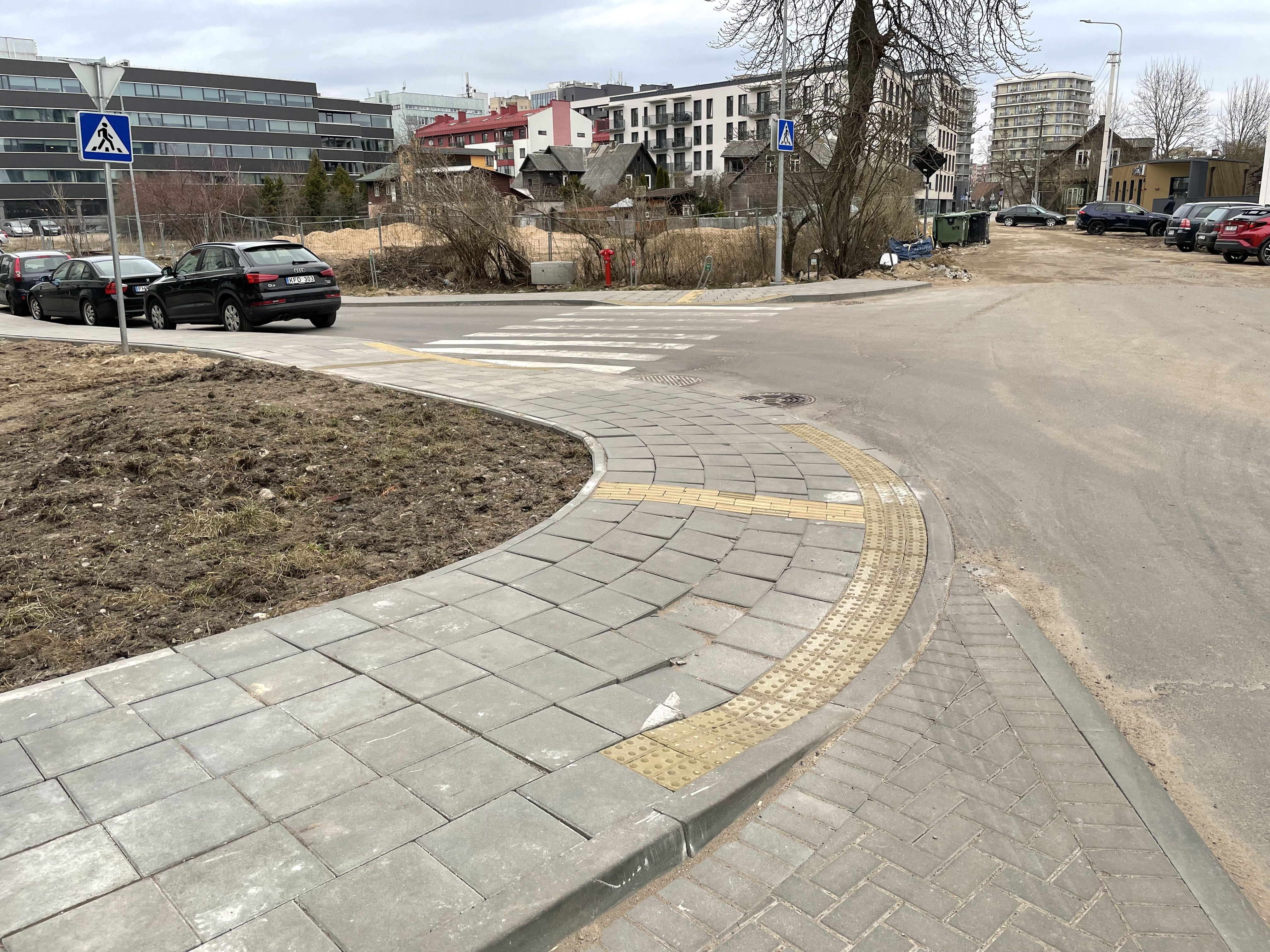

    Daugėliškio gatvės nauji šaligatviai.
      Iš daugybės tokių situacijų mieste linkstu sakyti, kad teiginiai sakantys, kad vėlyvu rudens metu infrastruktūros įrenginėjimas visai neįtakojamas klimato neturi pagrindo. Pagalvojus, kaip gali neturėti įtakos - darbuotojų rankos galbūt grumba, dėl lietaus, prasto oro darbas bus daromas atmestiniau, jei temperatūra palei nulį - kai kur gali likti ar ertmės grunte, ar blogiau sutankinama ir panašiai.
      Bet kad visi šaligatviai lūžta panašiai, nepriklausomai nuo to, kuriuo metų laiku jie daryti. Tiesiog kai kokybė (tiek medžiagų, tiek darbo) yra tokia apgailėtina, nelabai yra skirtumo, kada tai daryta, nes viskas būna sugriuvę jau po metų ar dviejų.
        Parašė Azure Rodyti pranešimą
        Čia apskritai neturėtų būti net kalbos apie jokius nuolydžius, nes tokiose gatvelėse visos sankryžos turėtų būti iškilios ir apie kažkokius šaligatvių nuolydžius neturėtų būti net kalbos.

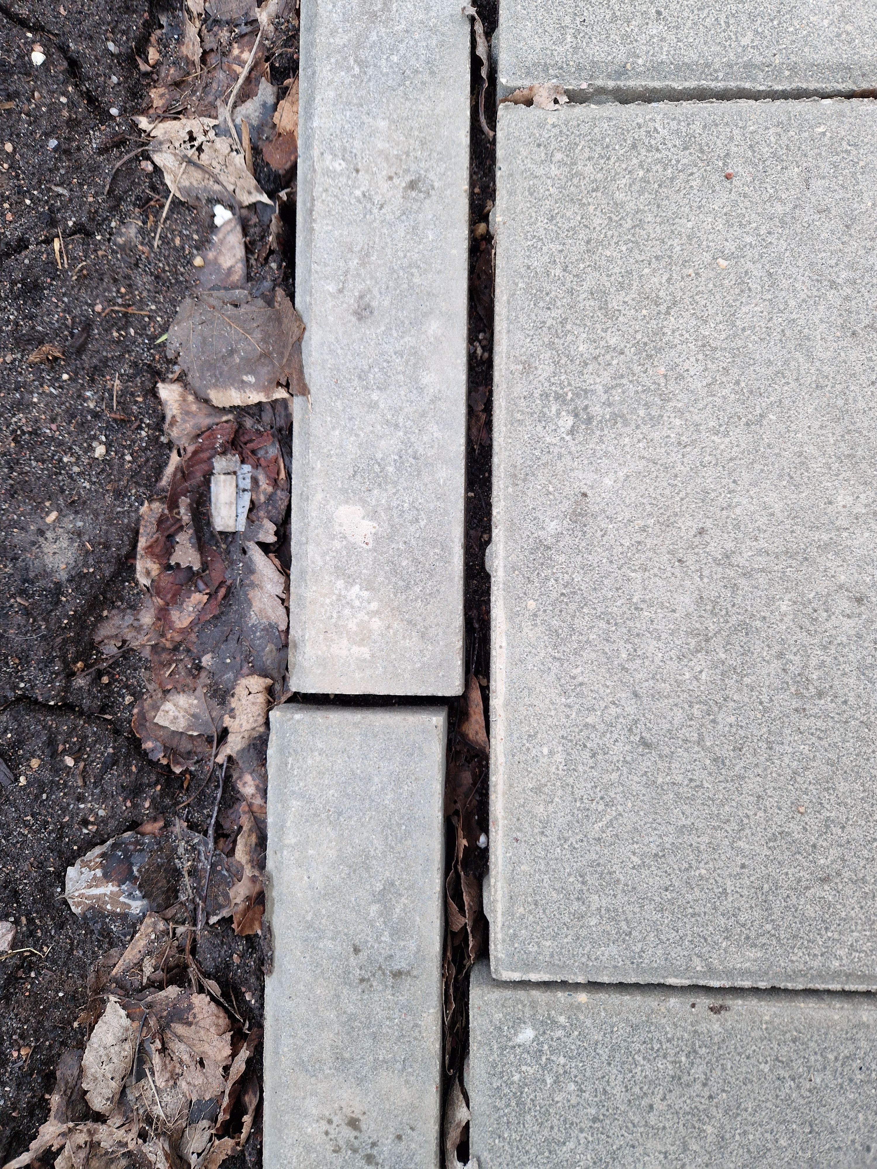

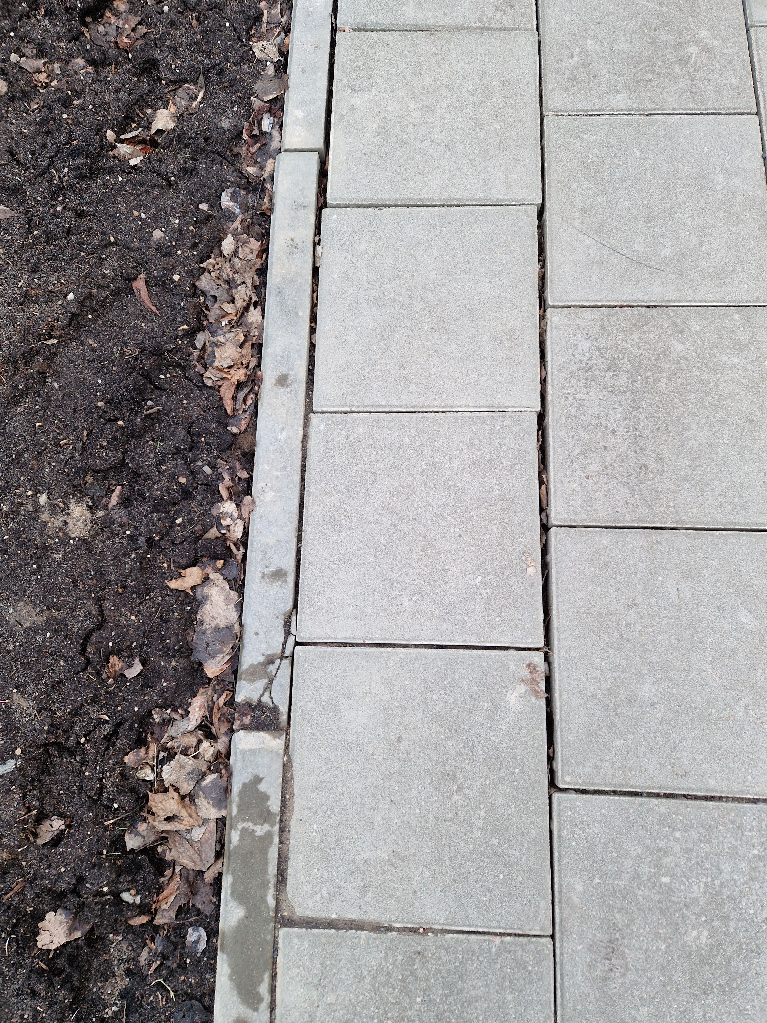

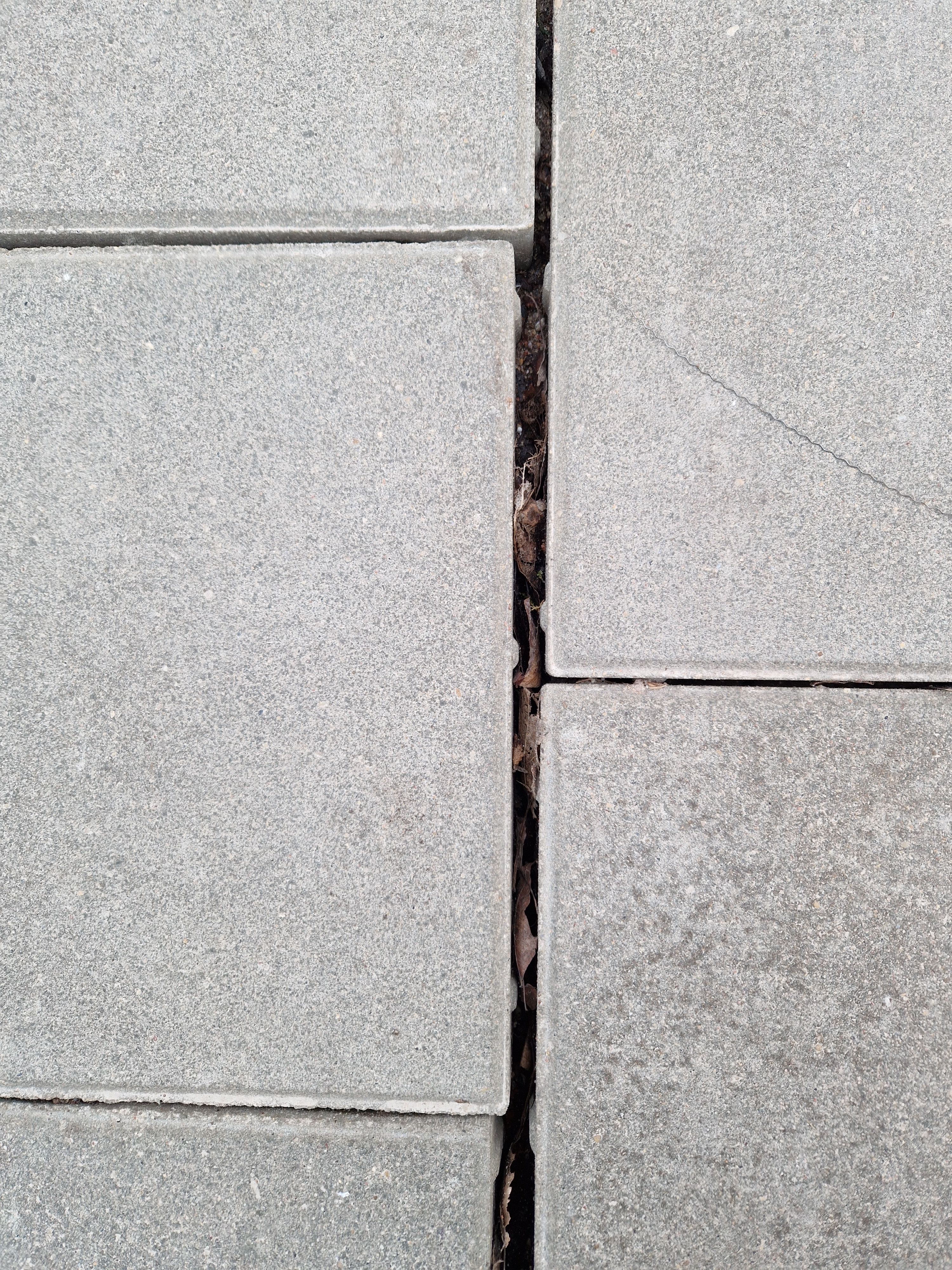

          Iš šiandienos pasivaikščiojimo. Pašilai.
          Paskutinis taisė Knope; 2023.04.02, 22:48.
            Parašė Knope Rodyti pranešimą
            Tipiška. Be visų kitų brokų, matomų nuotraukose, akivaizdu, kad išvis nebuvo naudojamos atsijos. Įdomu, kodėl?

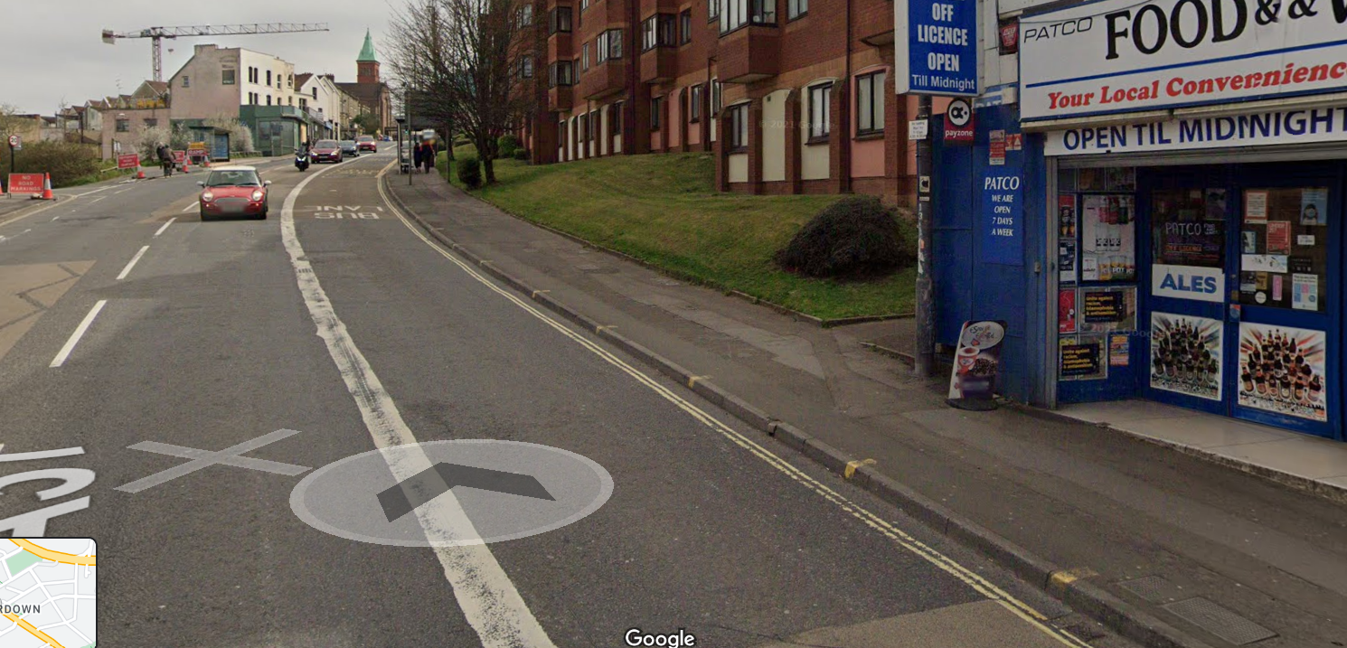

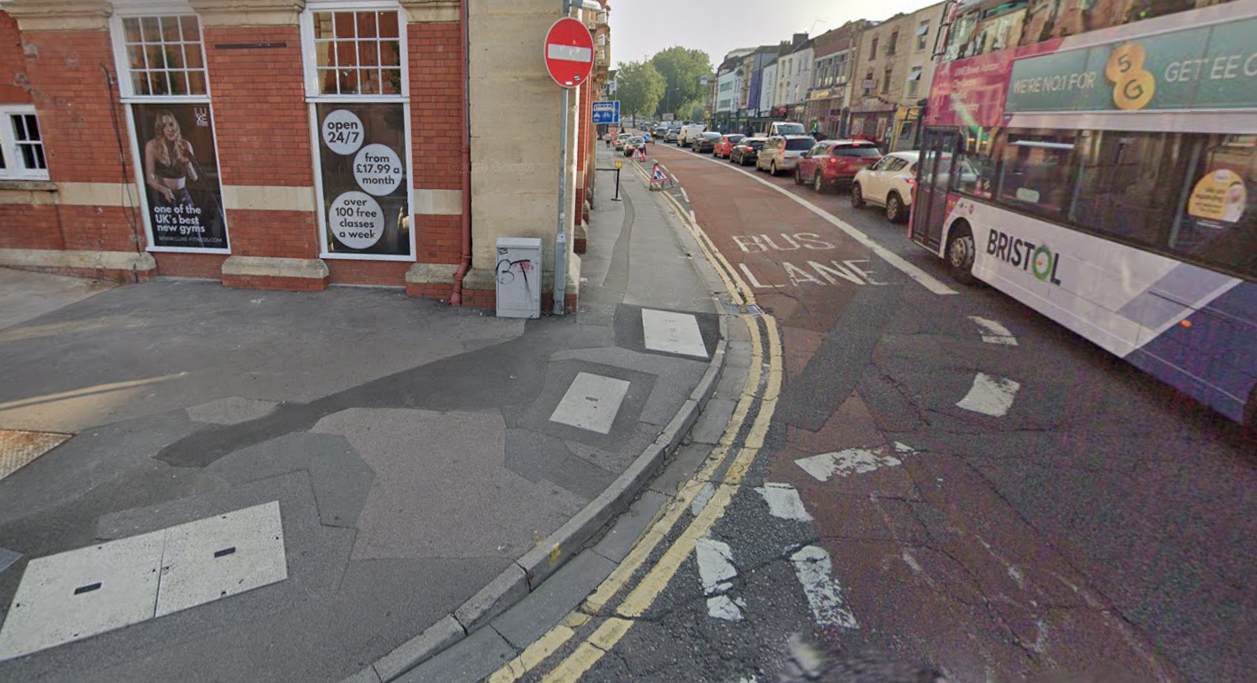

                      O čia naivus klausimas - kas per meilė plytelmės? Nežinau, kaip kitur, bet UK jie daug kur be problemų naudoja asfaltą šaligatviams.
                        Parašė bim_bam Rodyti pranešimą
                        Pagrindinė priežastis - estetika. Asfalto šaligatviai elementariai bjauriai atrodo.
                        Click image for larger version  Name:	Screenshot 2023-04-03 150150.png Views:	0 Size:	1,74 MB ID:	2041252 Click image for larger version  Name:	Screenshot 2023-04-03 150258.png Views:	0 Size:	1,64 MB ID:	2041251
                        Paskutinis taisė Riedutis; 2023.04.03, 14:06.
                          Sunku pasakyti, ar čia pagrindai taip siaubingai blogai sudėti, ar pačios plytelės tinkamai nesuklotos, bet atrodo, kad kažkas būtų papylęs krūvą plytelių ir jas daugmaž apytiksliai išstumdęs ir išlyginęs su šluota ar kitu atsitiktinių įrankiu. Visiškai nesuvokiama, kokiu būdu viskas nusirito iki tokio lygio, kad Vilniuje, ES šalies sostinėje, 2023 metais sugebama praleisti šitokį apgailėtiną mėšlą, kuris atrodo apgailėtinai net lyginant su sovietmečio chaltūromis. Kaip tai įmanoma? Kodėl viskas iki to daėjo?
