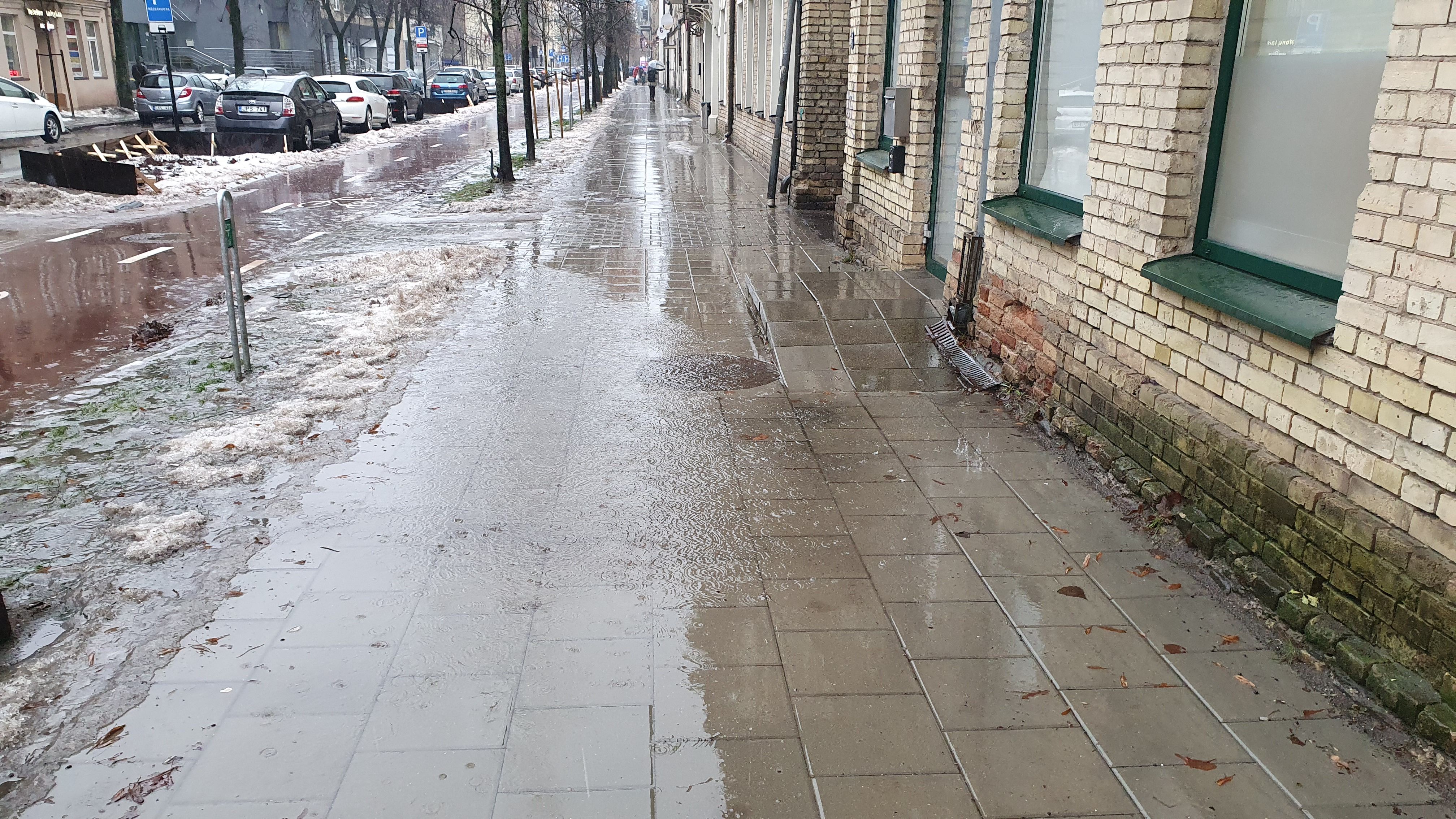

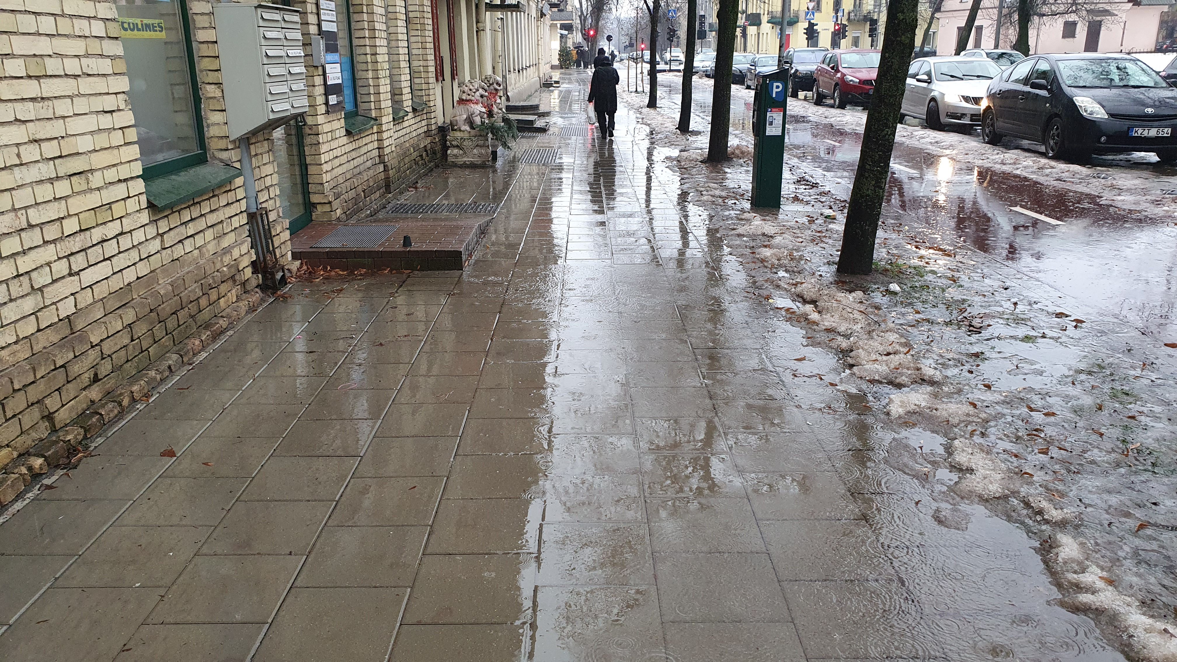

                  Prasiėjau per lietų Algirdo g. ten naują šaligatvį ir dar kartą galime patvirtinti tai, kad durnumas, skupumas priveda nieko gero ilgoje perpektyvoje neduoda. Nes kaip buvo balos vietose, kur lietvamzdžiai nuleisti ant šaligatvio, taip ir vėl formuojasi, o ilgesneje perpetyvoje bus labiau įkritusios vietos:

                    Parašė R.D. Rodyti pranešimą

                    Galimi sprendimai:
                    Atmazas nr.1- tai jau ne miesto, o pastato savininko problema, todėl atsikabinkit...
                    atmazas nr.2 - savininkui kreipiantis, reziumuojam, kad miesto vamzdynas nepakankamo pralaidumo, todėl per liūtis nespės priimti vandens, bet jau kažkaip jį priims jei pakeliui jis dar pratekės kitais paviršiais, prigriebdamas pakeliui šiukšlių, todėl atsikabinkit...
                    Apie infiltracinius tunelius, liūčių talpas ir panašius vandens overflow reguliavimo būdus negirdėjom ir girdėti nenorim, todėl atsikabinkit...
                      Gali būti, kad nenutirpęs ir suledėjęs sniegas užkiša normalų vandens nutiekėjimą, tą pačią vietą reikėtų nufotkinti kai sniegas nutirps tada aiškiai matysis ar čia dėl suledėjusio sniego, ar brokas.

                          Galimi sprendimai:
                          Kad yra realiu prolemų su teisiniu vandens nuvedimu nuo pastatų problemų ir tai netvarkoma daug metų, to neneigiu. Vėlgi toks XIX a. Lietuvos rudimentas, bet realiai juk galima buvo bent jau betoninius vandens nubėgimui latakus įrengti, kurie nukreiptų vandenį į tą veją ir bėgtų ant dviračių tako, kur yra šuliniai. Bet pasirinktas tiesiog variantas:
                            Sniegas kitoje šalgiatvio pusėje ir niekaip neįtakoja vandens patekimą ant šaligativo.
