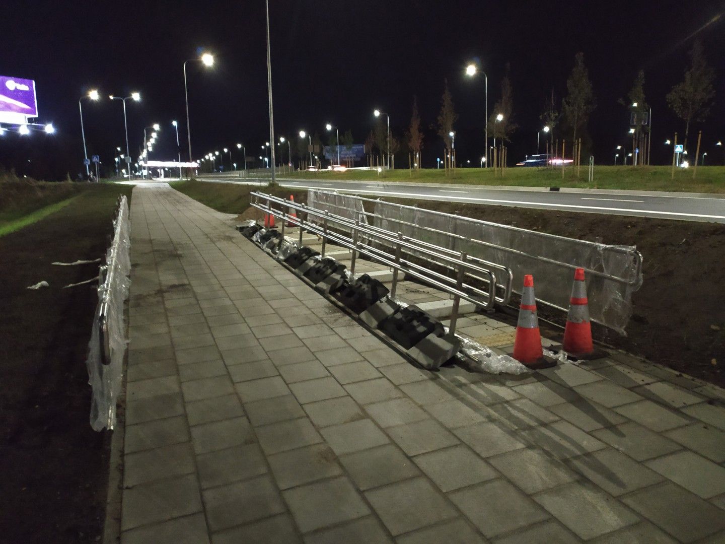

                  Įdomiai čia su tais laiptais sužaidė. Ta prasme netilpo į norminį nuolydį, tai suformavo laiptus ir pandusus, tik kažkokį keistą variantą išgalvojo. Neišmanau, kam gali pasirodyti patogu tais laiptais lipti. O ir turėklai berods reikalingi.
                  Jau irengineja turėklus

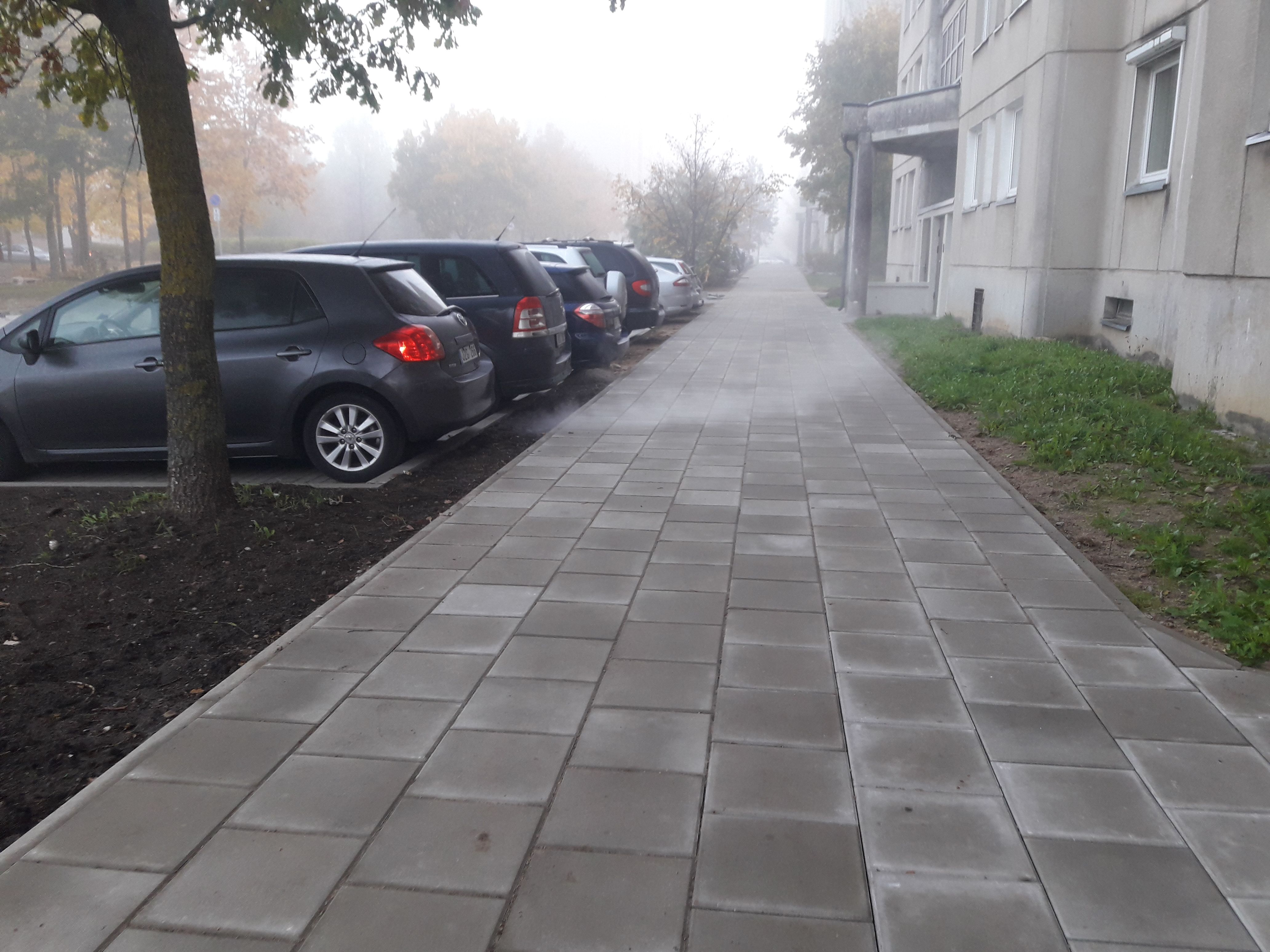

                          Tai, ko nemato ar neima domėn projektuotojai, ir tai, ką mato ir jaučia gyventojai. Nutiesė naują, platų taką. 2-3 metrų žalios juostos sąskaita. Seniau mašinos buvo parkuojamos nosimis į priekį ir stovėjo toliau nuo laiptinės. Dabar - galu ir arčiau. Štai rezultatas. Dūmai į langus ir praeivius. Pašilaičių g. 9 ir 11.
                            O kodėl dabar pasikeitė?

                                    Perprojektavo aikštelę. Išklojo trinkelėmis, sužymėjo vietas. Turime statyti stačiai. Buvo taip:

                                      O kam paliktas tarpas tarp mašinų ir plytelių?
                                      Tarpas, matyt, paliktas vejai. Gerai, kad yra. Bet, mano akimis, per siauras. Nei šioks, nei toks.
                                        Click image for larger version Name:	20221010_082239.jpg Views:	1 Size:	1,17 MB ID:	1997819
                                        o tai patys gyventojai juk gyvena, tegu statosi kad nedumintu. Prie ko cia valdzia?
                                          Norint prieiti prie bagažinės arba pereiti iš aikštelės į šaligatvį teks lipti per žolyną.
