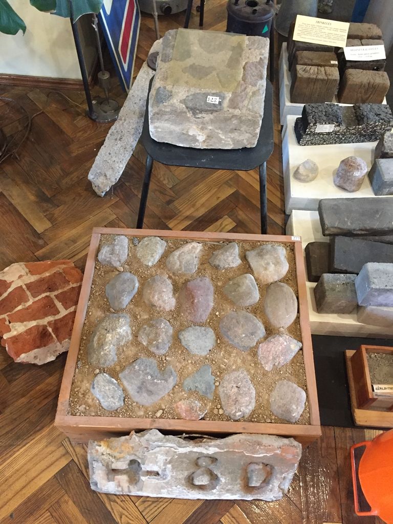

      Kodėl jūs tai laikote, kad aš ginu trinkeles? Tiesiog paaiškinau kodėl sovietiniuose matosi akmenų.

        Teko girdėt apie "survivorship bias"? Tik kokybiškiausios 100+ metų senumo plytelės išgyveno, šūdinos, kurios suskilinėjo pora savaičių po paklojimo jau keletą kartų pakeistos. Iš mūsų eros irgi kažkas išgyvens ir mūsų palikuonys radę tuos 3% sakys "va tada tai dėjo plyteles, ne tai kad dabar".
        Nuvažiuokite į Kauno Vokę ir pamatysite 95% sveikų plytelių intensyviai naudojamame plente, 1940 m. statybos.
