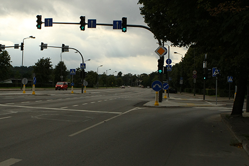

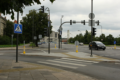

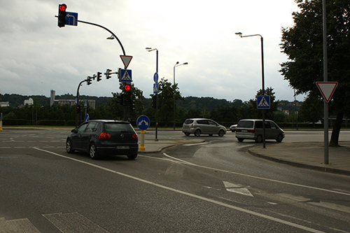

    Ar yra kokia nors svarbi priezastis kodel vietoj zaliuju rodykliu nera irenginejami tokie nuvaziavimai kaip nuotraukoje esantis i desine puse? Ar tai tiesiog elementarus nemastymas/lesu trukumas? Naujai tvarkomos sankryzos bet tokie nuvaziavimai neirengiami (pvz Rinktines-Zalgirio sankryza)
    Savaitgali pabuvojus Vokietijoj teko matyti begale tokiu nuvaziavimu, padarytos mini saleles pestiesiems, viskas labai intuityvu, srautas nestoja. Labai liudna grizti i Vilniu kuris atsilikes keliom desimtim metu ir visiskai neprogresuoja.
    Kaune turim tokių nuo seniau:
    Pramonės pr. - Draugystės g. sankryža.
    https://www.google.lt/maps/@54.91035...7i13312!8i6656
    Taikos pr. - Birželio 23-iosios - Baranausko g. sankryža.
    https://www.google.lt/maps/@54.91337...7i13312!8i6656
    2016 m. rekonstruota Karaliaus Mindaugo pr. - Maironio g. sankryža.
    https://www.google.lt/maps/@54.89485...7i13312!8i6656
    Google maps dar nesimato šviesoforų. Foto:

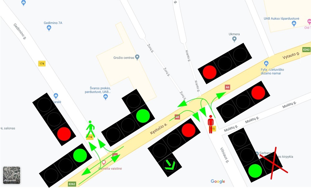

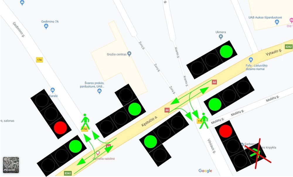

          Ukmergėje centrinėse Kęstučio a. - Vytauto - Gedimino - Vilniaus g. sankryžose lapkričio 26 d. buvo nuimtos lentelės su žaliomis rodyklėmis ir įjungtos trys papildomos sekcijos pagal naują tvarką. Kadangi degant papildomai sekcijai iš Vilniaus g. buvo kertamas pėsčiųjų ir transporto eismas skersine kryptimi, papildoma sekcija iš Vilniaus g. lapkričio 27 d. buvo išmontuota.
          Fazė 1
          Click image for larger version  Name:	11.jpg Views:	1 Size:	115,9 kB ID:	1766539
          Fazė 2
          Fazė 3
          Papildoma sekcija pabuvo neilgai
          Ukmergės miesto centre esančiose sankryžose šią savaitę nebeliko ant trijų šviesoforų buvusių lentelių su žaliomis rodyklėmis, nukreiptomis į dešinę.
          Vietoje minėtų lentelių su rodyklėmis įrengtos papildomos šviesoforų sekcijos su žaliomis rodyklėmis į dešinę. „Kai šviesofore užsidegs papildoma sekcija į dešinę, tokiu atveju transportas į dešinę suks netrukdomas, o pėstiesiems ir dviratininkams turėtų degti draudžiamas raudonas šviesoforo signalas“, – tokia naujove suskubta pasidalyti su vairuotojais.
          Tačiau netrukus paaiškėjo, kad sukant iš Vilniaus gatvės į ligoninės pusę degant žaliai rodyklei kartu dega ir žalia pėstiesiems.
          Apie tai vairuotojai suskubo dalytis informacija socialiniame tinkle.
          Įvertinus situaciją trečiadienį rodyklė šioje vietoje buvo nuimta.
          Viešosios tvarkos ir aplinkosaugos skyriaus vedėjas Aidas Dutkus informavo, kad tokia kaip dabar situacija sukant iš Vilniaus gatvės į ligoninę ir liks – be žalios rodyklės ir be papildomos sekcijos. Užsidegus žaliam šviesoforo signalui iš vienos eismo juostos vairuotojai suks į dešinę, iš kitos – į kairę.
          https://www.ukzinios.lt/gyvenimas/ak...pabuvo-neilgai

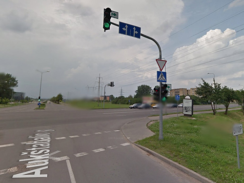

                      Šiauliuose šiandien jungiama antra papildoma sekcija į dešinę Tilžės - J.Jablonskio - Aaukštabalio g. sankryžoje. Pirma juosta bus skirta tik posūkiui į dešinę. Dabartinis vaizdas:
                      Click image for larger version  Name:	79093231_1250121925196615_6990713487953494016_n.jpg Views:	1 Size:	120,1 kB ID:	1767286
                      Rytoj (gruodžio 4 d., trečiadienį) bus atliekami pakeitimai Tilžės - Pakruojo - Aušros g. sankryžoje. Bus keičiamos eismo kryptys sankryžoje ir keičiamas šviesoforo darbo režimas. Iš pirmos juostos (atvažiuojant nuo miesto pusės) bus galima sukti tik į dešinę (link Ginkūnų), čia bus įrengta papildoma sekcija į dešinę, tiesiai važiuoti bus galima tik iš antros juostos. Nuo Ginkūnų pusės nuovaža į dešinę jau anksčiau padaryta šviesoforo nereguliuojama, tad po pakeitimo į dešinę galima bus sukti saugiau (praleidžiant tik pėsčiuosius), nes išsukama bus į laisvą juostą (pridedame susipažinimui naujų krypčių eismo juostose schemą).
                      Visi kairieji posūkiai bus apsaugoti (taip pat ir nuo Ginkūnų bei Pakruojo g. pusių). Šviesoforo darbo režimas bus pritaikytas prie šiuo metu esančių transporto srautų. Pasibaigus Pakruojo g. rekonstrukcijai ir nusistovėjus transporto srautams, bus koreguojami šviesoforo ciklo ir fazių laikai atsižvelgiant į transporto srautų pasikeitimą.
