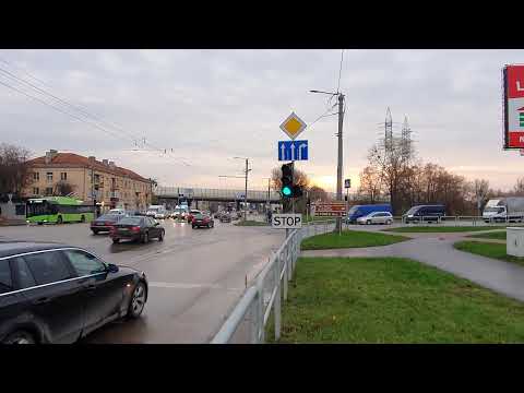

    Pro čia važiuoju kas dien ~9val ryto. Ir vakar pastebėjau, kad labai jau eilė nutysus... pasirodo nuėmė rodyklę. Nežinau kas darosi prieš 8val. kai srautas tikrai didesnis, bet apie 9val akivaizdžiai susidaro eilė. Plius užgesus sekcijai į dešinę, priverstinai sustabdomas eismas keliom sekundėm ir tada užsidega žalias blynas. Tad srautas yra priverstas sustoti vos keletai sekundžių ir vėl pajudėti kas atrodo gan kvaila. Šitoje vietoje (ir turbūt kitose analogiškose) galėtų tiesiog žalią rodyklę iškarto pakeisti žalias signalas, nebūtų to srauto sustabdymo.
    Dar labai knieti kaip bus su Raudondvario pl. nusukimu link Regitros/Romainių. Ten pirma juosta praktiškai be perstojo juda srautas link Romainių.
    Tai jei matėt video, tai eilės susidaro, nes ne visi važiuoja per žalią. Reikia laiko, kol išmoks.
    Dėl tarpo tarp papildomos sekcijos ir žalio blyno - tarpas būtinas, nes užgęsus papildomai sekcijai, paleidžiamas pėsčiųjų eismas, o tik po 1 s įjungiamas žalias blynas. Pėstieji visuomet privalo gauti pirmumą.

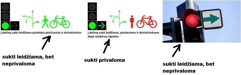

        pataisykite, jei klystu... Click image for larger version
        Suvokti lengviau gal, jeigu prielaidą darai iš kitos pusės, t.y. draudžiamo signalo nėra (raudono arba pagrindiniame žaliame skritulyje krypties rodyklių), tai galima/privaloma važiuoti.

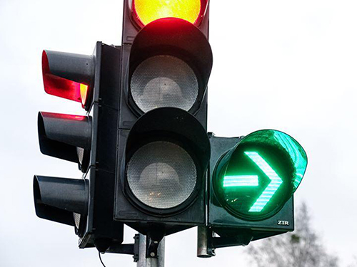

          Puiku matyti Kauną, tam tikrose srityse sugebantį aplenkti Vilnių. Šiuo atveju šviesoforinis reguliavimas
            Naujosios-Statybininkų g. sankryžoje – dvi papildomos šviesoforų sekcijos
            Trečiadienį Naujosios-Statybininkų gatvės sankryžoje sumontuotos dvi papildomos šviesoforų sekcijos su žalia rodykle, informuoja Alytaus miesto savivaldybė.
            Viena jų leidžia sukti į dešinę degant raudonos spalvos šviesoforo signalui iš Statybininkų g. į Naująją gatvę, kita iš Naujosios g. į Statybininkų g.
            Šie nauji dešinės krypties sekcijiniai šviesoforai sumontuoti, panaikinus žalias rodykles nuo šviesoforų. Planuojama, kad greitu metu žalios rodyklės sekcijiniai šviesoforai bus sumontuoti ir Naujosios-Žuvinto-Raudonkalnio gatvių sankryžoje.

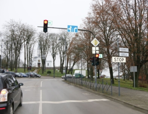

                Kelių eismo taisyklių pakeitimai: ką būtina žinoti
                Už eismo saugumą Telšių rajone atsakingų asmenų paklausėme, kokiomis taisyklėmis remtis ir kokios naujovės, įsigaliojus pakeitimams, laukia vairuotojų Telšiuose.
                Paklaustas, kaip eismas bus organizuojamas nuo kitų metų pradžios nelikus minėtų rodyklių, R. Gečas informavo, kad Telšių aps. VPK Kelių policijos skyrius Telšių rajono savivaldybės Eismo saugumo komisijai yra pateikęs siūlymus dėl papildomų šviesoforo sekcijų įrengimo atitinkamose sankryžose iki 2020 metų sausio 1-osios.
                „Jei bus įrengtos papildomos šviesoforo sekcijos atitinkamose sankryžose, eismo organizavimas, mūsų nuomone, bus užtikrintas tinkamai ir Kelių eismo taisyklių 76 punkto pakeitimai neturėtų apsunkinti transporto priemonių eismo, o atvirkščiai – atitinkamos sankryžos bus pralaidesnės tam tikrų krypčių transporto priemonių srautams“, – įsitikinęs Kelių policijos skyriaus viršininkas.
                Telšių rajono savivaldybės Eismo saugumo komisijos pirmininkas, Telšių rajono savivaldybės administracijos direktoriaus pavaduotojas Almantas Lukavičius informavo, kad papildoma sekcija, leidžianti net ir degant draudžiamam šviesoforo signalui sukti į dešinę, Telšiuose bus įrengta tik sankryžoje, reguliuojamoje šviesoforu, prie Švč. Mergelės Marijos Ėmimo į dangų bažnyčios.
                „Jau vykdomas pirkimas, užsakyta papildoma sekcija, leisianti degant raudonam šviesoforo signalui sukti į dešinę iš Turgaus aikštės į Luokės gatvę“, – apie pokyčius nuo sausio mėnesio kalbėjo A. Lukavičius.
                Jo teigimu, komisija papildomą sekciją nusprendė įrengti tik S. Daukanto gatvės, Turgaus aikštės, Luokės ir Šviesos gatvių sankryžoje, įvertinusi transporto priemonių eismo srautus miesto centre ir intensyvumą.
                „Kitose sankryžose nebus nieko keičiama, tik nuimamos papildomos rodyklės. Manau, įsigaliojus naujoms taisyklėms didelių sunkumų vairuotojams neturėtų susidaryti“, – prognozavo Eismo saugumo komisijos pirmininkas.

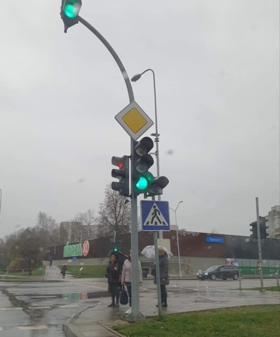

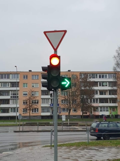

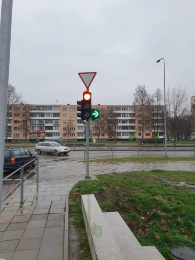

                  Tai toks pat šviesoforas ir iš Naujosios g. į Statybininkų g.? Būtų pirma matyta vieta, palei kurią išilgai veda dviračių takas ir juosta.
                  Alytus. Vaizdas iš Naujosios g.:
                  Click image for larger version  Name:	FB_IMG_1574188766628.jpg Views:	1 Size:	73,3 kB ID:	1763793
                  Iš Statybininkų g.:
                  Click image for larger version  Name:	FB_IMG_1574188772166.jpg Views:	1 Size:	124,9 kB ID:	1763794
                  Click image for larger version  Name:	FB_IMG_1574188769411.jpg Views:	1 Size:	114,6 kB ID:	1763795
