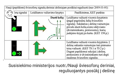

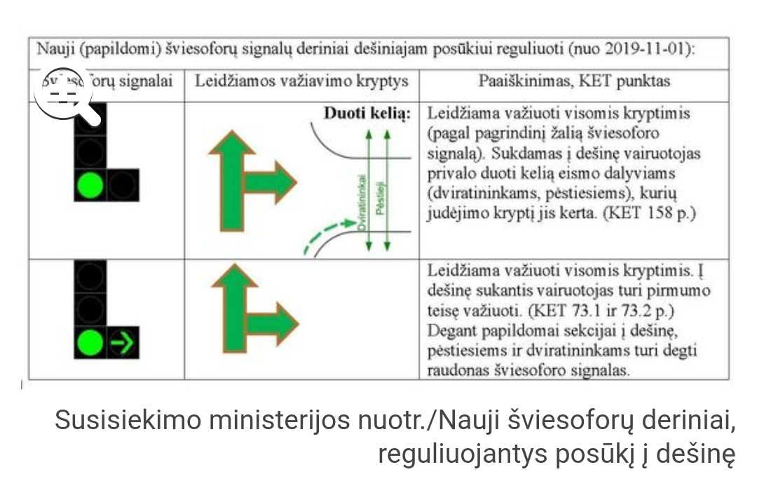

    Nesupratau apie koki sukima degant raudonam signalui kalbi, jei sukt galima bus tik degant žaliam pagrindiniam?

      Kitaip tariant pėstiesiems ir dviratininkams niekas nesikeičia, net einant per žalią reiks dairytis, kad kas iš kairės nenukirstų.

        Pateikta tik dalis informacijos. Šviesoforų įrengimo taisyklėse yra detaliau:
        1 pav. Transporto judėjimo schema, kai judėjimo krypčiai dega žalias rodyklės signalas
          Keičiasi. Nes transportas galės važiuoti tik su lygiagrečiai einančiais pėsčiaisiais ir važiuojančiais dviratininkais. Su lentele yra pavojingiau, nes transportas kerta skersine kryptimi einančius pėsčiuosius ir važiuojančius dviratininkus.

              Pažiūrėk į mano pateikto paveikslo 2 schemą. Dega raudonas su papildoma sekcija į dešinę. Tuo pat metu leidžiamas kairysis posūkis iš dešinės sankryžos pusės. Tai jeigu iš dešinės sankryžos pusės posūkis į kairę bus leidžiamas pakankamai ilgai, tai gali būti, kad papildoma sekcija degs ilgiau nei pagrindinis žalias.

                        Lieka. Kam tada ta papildoma sekcija. Iš šviesoforų taisyklių:
                        37. Papildomą žalio signalo laiką dešiniajam posūkiui suteikia papildoma sekcija su žaliu rodyklės formos signalu tamsiame fone. Degant pagrindinio šviesoforo žaliam signalui be rodyklių, kai papildomos sekcijos signalas išjungtas, posūkis į dešinę leidžiamas kartu su priešpriešiniu kairiuoju posūkiu, dešinėje esančiu lygiagrečiu pėsčiųjų ir (arba) dviračių eismu (žr. Taisyklių 41 punktą). Degant papildomai sekcijai, dešiniojo posūkio transporto priemonių eismo trajektoriją kertantiems eismo dalyviams (įskaitant pėsčiuosius ir dviratininkus) privalo degti raudonas signalas, išskyrus iš dešinės sankryžos pusės apsisukančias transporto priemones (žr. Taisyklių 19 punktą).
                        38. Ankstintojo dešiniojo posūkio atveju papildomos sekcijos signalas įjungiamas degant raudonam šviesoforo signalui, prieš užsidegant pagrindinio šviesoforo žaliam signalui. Papildomos sekcijos signalas išjungiamas prieš užsidegant pagrindinio šviesoforo žaliam signalui, kad pagal papildomos sekcijos signalą važiavusios transporto priemonės prieš užsidegant pagrindinio šviesoforo žaliam signalui būtų pravažiavusios dešinėje pusėje esančią pėsčiųjų perėją ir (arba) dviračių pervažą. Prieš įjungiant pagrindinio šviesoforo žalią signalą turi būti uždegami pėsčiųjų ir dviračių šviesoforų žali signalai, kad lygiagrečiai einantys pėstieji ir (arba) važiuojantys dviratininkai lengviau pasinaudotų pirmumo teise prieš sukančias į dešinę transporto priemones, kurios suka į dešinę pagal pagrindinio šviesoforo žalią signalą be rodyklių (turi būti užtikrinti Taisyklių 51 ir 58 punktų reikalavimai). Jeigu dešinėje sankryžos pusėje nėra nei pėsčiųjų perėjos, nei dviračių pervažos arba dešinėje esantis lygiagretus pėsčiųjų ir dviračių eismas reguliuojamas atskirai nuo transporto priemonių eismo, pagrindinio šviesoforo žalias signalas gali būti įjungiamas iškart išjungus papildomos sekcijos signalą.
                        39. Vėlintojo dešiniojo posūkio atveju papildomos sekcijos signalas įjungiamas užgesus pagrindinio šviesoforo žaliam signalui. Užgesus pagrindinio šviesoforo žaliam signalui, papildomos sekcijos signalas įjungiamas ne iš karto, kad priešpriešinio eismo transporto priemonės, sukančios į kairę ir įvažiavusios į sankryžą, galėtų saugiai pabaigti manevrą į kairę, pasibaigus joms skirtam žalio signalo laikui. Jeigu leidžiant posūkį į dešinę pagal pagrindinio šviesoforo žalią signalą kartu nėra leidžiamas priešpriešinio transporto priemonių eismo kairysis posūkis, papildomos sekcijos signalas gali būti įjungiamas iškart užgesus pagrindinio šviesoforo žaliam signalui.
