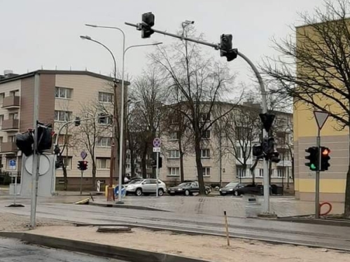

Šviesoforo lentelė su žalia rodykle
    O ką ten duoda A juosta, jei ja sukama ir į dešinę? Ar iš jos autobusai suka į kairę?
    VT suka į kairę, balta rodyklė. Tačiau nuėmus lentelę visas VT nebesinaudoja A juosta, nes nusidriekia eilė automobilių, sukančių į dešinę. Tuo pačiu visokie troleibusai stabdo posūkį į kairę kaip kad buvau įkėlęs foto (nerandu dabar kur)
    Paskutinis taisė Riedis; 2020.01.22, 18:16.
      Taip (bent jau kai rodyklė buvo).
        Jai gerai supratau šviesoforu irengimo taisykles, tai ten sekcija negalima, nes ta juosta ne vien sukimui i dešine.
        Tai juk paprasčiausiai tuo pačiu galima A juostos pabaigą nukelti toliau nuo sankryžos, nebaisi juk investicija.
          O tai neitų prieš sankryžą užbaigti A juostą ir padaryti ją tik į dešinę?
          Paskutinis taisė dsanto; 2020.01.22, 20:47.
            Principe galėtų, su sekcija į dešinę būtų išnaudota ilga fazė kai iš Nemenčinės plento į Saulėtekio al. kairiu posūkiu leidžiama. Man iki šiol keista, kad VT turi paisyti šviesoforo krypčių, kai ženklas plyta negalioja. Kad ir nepersirikiuotų VT, progiškai užstotų tą sekciją į dešinę (kaip kad buvo ir gal bus su lentele), vis vien būtų proga išsukti su pagridiniu žaliu praleidžiant pėsčiuosius.

                Parašė Riedis
                Dar keletas pavyzdžių, kur "lenteles siūloma sugrąžinti neterminuotai, nes infrastruktūros pakeitimai jose negalimi"
                Geležinio Vilko - Baltupių g. (netipinis išsukimas į kiemus/prekybos centrą)
                Pakeitimai galimi ir būtų naudingi. Ten apskritai reikia panaikinti šviesoforą ir padaryti žiedinę sankryžą.
                Saulėtekio al. - Nemenčinės pl. (A juosta, kuri šiuo metu dėl spūsčių be lentelės naudojama tik automobilių posūkiams į dešinę)
                Kad prieš kelis metus tai ir taip viešasis transportas dažnai pasirinkdavo kairiąją juostą, nes sukančių į dešinę būdavo daug. Taigi faktiškai ta pirma juosta ir naudojama posūkiui į dešinę.

                  Biški maišot KET ir šviesoforu irengimo taisykles.
                    Galima lentelę gražint kai iš juostos galima tiesiai ir į dešine? Šiandien Marijampolėje tokiu mačiau sankryžu so lentelėm.
                      Parašė Tomas321 Rodyti pranešimą
                      Galima. Tik sprendimas grąžinti lenteles turi būti suderintas su Transporto kompetencijų agentūra. Marijampolė lenteles susigrąžino neteisėtai.

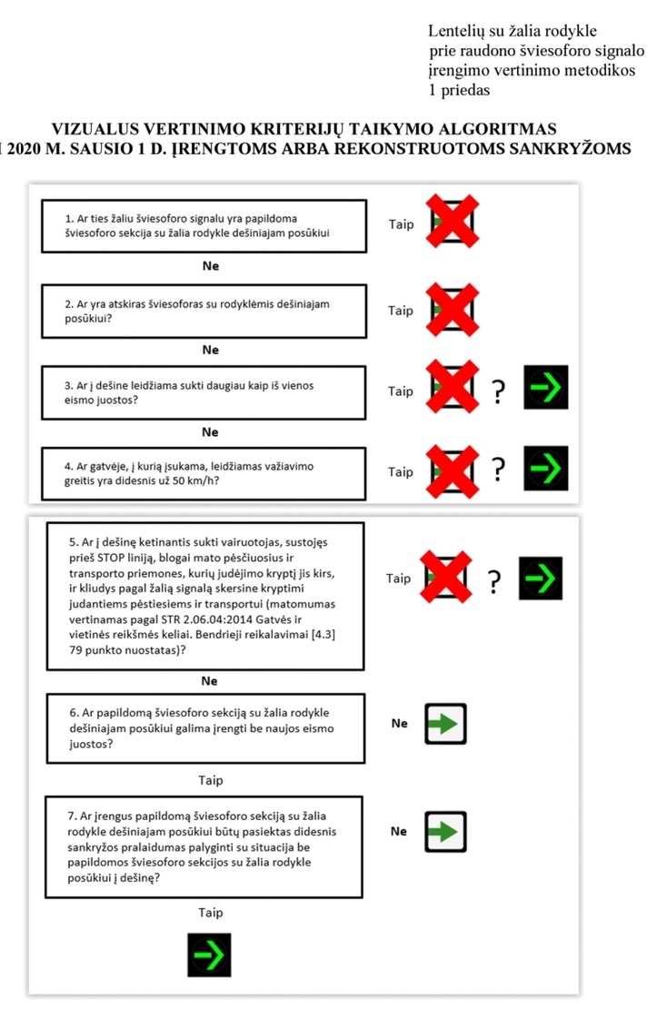

                                    LENTELIŲ SU ŽALIA RODYKLE PRIE RAUDONO ŠVIESOFORO SIGNALO ĮRENGIMO VERTINIMO METODIKA
                                    I SKYRIUS
                                    BENDROSIOS NUOSTATOS
                                    1. Lentelių su žalia rodykle prie raudono šviesoforo signalo įrengimo vertinimo metodika (toliau – Metodika) nustato lentelių su žalia rodykle, įrengiamų prie raudono šviesoforo signalo (toliau – lentelė), poveikio sankryžų saugai ir pralaidumui vertinimo tvarką pagal Lietuvos Respublikos susisiekimo ministro 2012 m. sausio 31 d. įsakymo Nr. 3-81 „Dėl Kelių šviesoforų įrengimo taisyklių patvirtinimo“ nuostatas.
                                    2. Metodika taikoma VšĮ Transporto kompetencijų agentūrai vertinant lentelių įrengimo poveikį sankryžų saugai ir pralaidumui. Modeliuojant papildomos šviesoforo sekcijos su žalia rodykle dešiniajam posūkiui poveikį sankryžų saugai ir pralaidumui, naudojama kaip įmanoma mažiau nuo esamos situacijos besiskirianti eismo organizavimo schema.
                                    3. Metodikoje vartojamos sąvokos:
                                    3.1. Sankryžos pralaidumo rodiklis – rodiklis, kuriuo matuojama vidutinė vieno automobilio patiriama gaištis sankryžoje. Šis rodiklis yra apskaičiuojamas transporto srautų modeliavimo programa.
                                    3.2. Kitos Metodikoje vartojamos sąvokos suprantamos taip, kaip jos apibrėžtos Kelių eismo taisyklėse, patvirtintose Lietuvos Respublikos Vyriausybės 2002 m. gruodžio 11 d. nutarimu Nr. 1950 „Dėl Kelių eismo taisyklių patvirtinimo“, Kelių šviesoforų įrengimo taisyklėse, patvirtintose Lietuvos Respublikos susisiekimo ministro 2012 m. sausio 31 d. įsakymu Nr. 3-81 „Dėl Kelių šviesoforų įrengimo taisyklių patvirtinimo“, Statybos techniniame reglamente STR 2.06.04:2014 „Gatvės ir vietinės reikšmės keliai. Bendrieji reikalavimai“, patvirtintame Lietuvos Respublikos aplinkos ministro 2011 m. gruodžio 2 d. įsakymu Nr. D1-933 „Dėl statybos techninio reglamento STR 2.06.04:2011 „Gatvės ir vietinės reikšmės keliai. Bendrieji reikalavimai“ patvirtinimo“ (toliau - STR 2.06.04:2014).
                                    II SKYRIUS
                                    POVEIKIO VERTINIMAS SANKRYŽOSE ĮRENGTOSE ARBA REKONSTRUOTOSE IKI 2020 M. SAUSIO 1 D.
                                    4. Lentelės poveikio vertinimas atliekamas vadovaujantis eismo saugos ir sankryžos pralaidumo vertinimo kriterijais naudojant standartinę vertinimo anketos formą (Metodikos 2 priedas). Vizualus vertinimo kriterijų taikymo algoritmas pateiktas Metodikos 1 priede.
                                    5. Eismo saugos vertinimo kriterijų klausimai:
                                    5.1. Ar ties žaliu šviesoforo signalu yra papildoma šviesoforo sekcija su žalia rodykle dešiniajam posūkiui?
                                    5.2. Ar yra atskiras šviesoforas su rodyklėmis dešiniajam posūkiui?
                                    5.3. Ar į dešine leidžiama sukti daugiau kaip iš vienos eismo juostos?
                                    5.4. Ar gatvėje, į kurią įsukama, leidžiamas važiavimo greitis yra didesnis už 50 km/h?
                                    5.5. Ar į dešinę ketinantis sukti vairuotojas, sustojęs prieš STOP liniją, blogai mato pėsčiuosius ir transporto priemones, kurių judėjimo kryptį jis kirs, ir kliudys pagal žalią signalą skersine kryptimi judantiems pėstiesiems ir transportui (matomumas vertinamas pagal STR 2.06.04:2014 79 punkto nuostatas)?
                                    6. Sankryžos pralaidumo vertinimo kriterijų klausimai:
                                    6.1. Ar papildomą šviesoforo sekciją su žalia rodykle dešiniajam posūkiui galima įrengti be naujos eismo juostos?
                                    6.2. Ar papildoma šviesoforo sekcija su žalia rodykle dešiniajam posūkiui lemia geresnį pralaidumą sankryžoje palyginti su situacija be papildomos šviesoforo sekcijos su žalia rodykle posūkiui į dešinę?
                                    7. Jeigu bent į vieną eismo saugos kriterijų klausimą yra atsakoma teigiamai „Taip“, tuomet formuluojama neigiama išvada dėl lentelės įrengimo. Tada pagal sankryžos pralaidumo vertinimo kriterijus įvertinama, ar būtų tikslinga įrengti šviesoforo sekciją su žalia rodykle posūkiui į dešinę (jeigu tokios sekcijos ar atskiro šviesoforo analizuojamoje sankryžoje nėra) ir teikiama su tuo susijusi rekomendacija.
                                    8. Jeigu į visus eismo saugos kriterijų klausimus yra atsakoma neigiamai „Ne“, toliau lentelės įrengimas vertinamas pagal sankryžos pralaidumo vertinimo kriterijus.
                                    9. Jeigu į pirmą sankryžos pralaidumo vertinimo kriterijų klausimą yra atsakoma neigiamai „Ne“, tuomet vertinimas toliau nebetęsiamas ir formuluojama teigiama išvada dėl lentelės panaudojimo.
                                    10. Jeigu į pirmą sankryžos pralaidumo vertinimo kriterijų klausimą yra atsakoma teigiamai „Taip“, tuomet vertinimas tęsiamas pagal antrą sankryžos pralaidumo vertinimo kriterijų klausimą.
                                    11. Jeigu į antrą sankryžos pralaidumo vertinimo kriterijų klausimą yra atsakoma teigiamai „Taip“, tuomet formuluojama neigiama išvada dėl lentelės įrengimo ir teikiama rekomendacija įrengti papildomą šviesoforo sekciją su žalia rodykle dešiniajam posūkiui.
                                    12. Jeigu į antrą sankryžos pralaidumo kriterijų klausimą yra atsakoma neigiamai „Ne“, tuomet formuluojama teigiama išvada dėl lentelės panaudojimo.

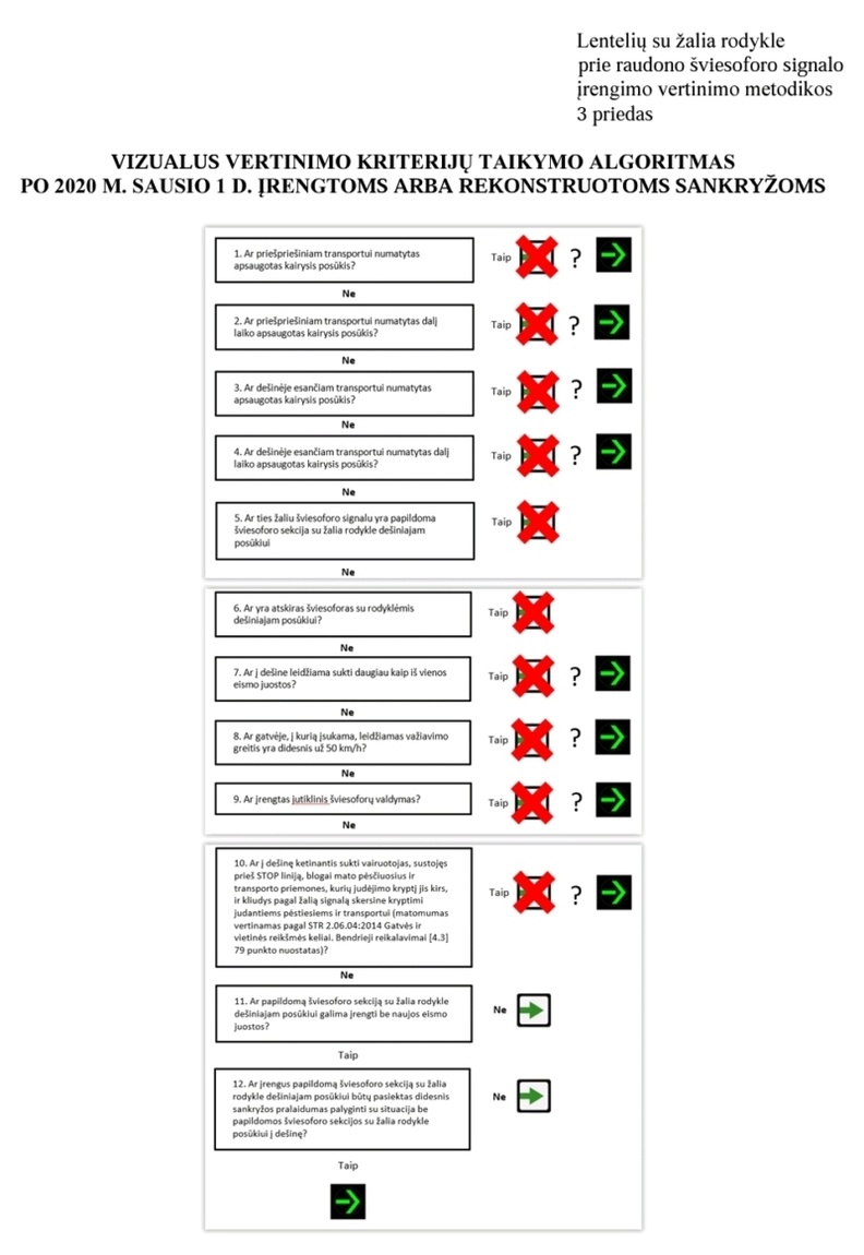

                                    III SKYRIUS
                                    VERTINIMAS SANKRYŽOSE, ĮRENGTOSE ARBA REKONSTRUOTOSE PO 2020 M. SAUSIO 1 D.
                                    13. Lentelės poveikio vertinimas atliekamas vadovaujantis eismo saugos ir sankryžos pralaidumo vertinimo kriterijais naudojant standartinę vertinimo anketos formą (Metodikos 4 priedas). Vizualus vertinimo kriterijų taikymo algoritmas pateiktas Metodikos 3 priede.
                                    14. Eismo saugos vertinimo kriterijų klausimai.
                                    14.1. Ar priešpriešiniam transportui numatytas apsaugotas kairysis posūkis?
                                    14.2. Ar priešpriešiniam transportui numatytas dalį laiko apsaugotas kairysis posūkis?
                                    14.3. Ar dešinėje esančiam transportui numatytas apsaugotas kairysis posūkis?
                                    14.4. Ar dešinėje esančiam transportui numatytas dalį laiko apsaugotas kairysis posūkis?
                                    14.5. Ar ties žaliu šviesoforo signalu yra papildoma šviesoforo sekcija su žalia rodykle dešiniajam posūkiui?
                                    14.6. Ar yra atskiras šviesoforas su rodyklėmis dešiniajam posūkiui?
                                    14.7. Ar į dešine leidžiama sukti daugiau kaip iš vienos eismo juostos?
                                    14.8. Ar gatvėje, į kurią įsukama, leidžiamas važiavimo greitis yra didesnis už 50 km/h?
                                    14.9. Ar įrengtas jutiklinis šviesoforų valdymas?
                                    14.10. Ar į dešinę ketinantis sukti vairuotojas, sustojęs prieš STOP liniją, blogai mato pėsčiuosius ir transporto priemones, kurių judėjimo kryptį jis kirs, ir kliudys pagal žalią signalą skersine kryptimi judantiems pėstiesiems ir transportui (matomumas vertinamas pagal STR 2.06.04:2014 79 punkto nuostatas)?
                                    15. Sankryžos pralaidumo vertinimo kriterijų klausimai:
                                    15.1. Ar papildomą šviesoforo sekciją su žalia rodykle dešiniajam posūkiui galima įrengti be naujos eismo juostos?
                                    15.2. Ar papildoma šviesoforo sekcija su žalia rodykle dešiniajam posūkiui lemia geresnį pralaidumą sankryžoje palyginti su situacija be papildomos šviesoforo sekcijos su žalia rodykle posūkiui į dešinę?
                                    16. Jeigu bent į vieną eismo saugos kriterijų klausimą yra atsakoma teigiamai „Taip“, tuomet formuluojama neigiama išvada dėl lentelės įrengimo. Tada pagal sankryžos pralaidumo vertinimo kriterijus įvertinama, ar būtų tikslinga įrengti šviesoforo sekciją su žalia rodykle posūkiui į dešinę (jeigu tokios sekcijos ar atskiro šviesoforo analizuojamoje sankryžoje nėra) ir teikiama su tuo susijusi rekomendacija.
                                    17. Jeigu į visus eismo saugos kriterijų klausimus yra atsakoma neigiamai „Ne“, toliau lentelės įrengimas vertinamas pagal sankryžos pralaidumo vertinimo kriterijus.
                                    18. Jeigu į pirmą sankryžos pralaidumo vertinimo kriterijų klausimą yra atsakoma neigiamai „Ne“, tuomet vertinimas toliau nebetęsiamas ir formuluojama teigiama išvada dėl lentelės panaudojimo.
                                    19. Jeigu į pirmą sankryžos pralaidumo vertinimo kriterijų klausimą yra atsakoma teigiamai „Taip“, tuomet vertinimas tęsiamas pagal antrą sankryžos pralaidumo vertinimo kriterijų klausimą.
                                    20. Jeigu į antrą sankryžos pralaidumo vertinimo kriterijų klausimą yra atsakoma teigiamai „Taip“, tuomet formuluojama neigiama išvada dėl lentelės įrengimo ir rekomenduojama įrengti papildomą šviesoforo sekciją su žalia rodykle dešiniajam posūkiui.
                                    21. Jeigu į antrą sankryžos pralaidumo kriterijų klausimą yra atsakoma neigiamai „Ne“, tuomet formuluojama teigiama išvada dėl lentelės panaudojimo.

                                    https://www.e-tar.lt/portal/lt/legal...9bc2bea81c1194
                                    Paskutinis taisė dsanto; 2020.01.24, 18:42.
Name:	Screenshot_20200124-194441_Adobe Acrobat.jpg
Name:	Screenshot_20200124-194525_Adobe Acrobat.jpg
