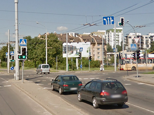

            Šilo tilto - Žirmūnų sankryžoje įrengta papildoma sekcija į dešinę, nors 2019 m. modernizavimo projekte jos nebuvo. Vaizdas iš Google maps:

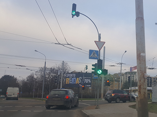

            Kadangi nuo tilto pusės yra papildoma sekcija į kairę ir norima dešinįjį posūkį leisti kartu su pėsčiaisiais, dešinėje esančių šviesoforų žaliuose signaluose įrengtos juodos rodyklės tiesiai ir į dešinę. Jau ir balti skydai nebededami. Foto gavau iš kolegos Vilniuje:

                  Iš nuotraukos panašu, kad sekcija dar neveikia? Pagal idėją tą nuotraukos momentą turėtų degti žalia pėstiesiems.
                  Labai specifinė vieta, išsukimui į dešinę labai siaura ir trumpa juosta. Dažnu atveju anksčiau noritys važiuoti tiesiai į Minties g. norėdami aplenkti sukančius į dešinę pagal lentelę važiuodavo kaire juosta ir įsmukdavo gale į "vidurį" neretu atveju užlįsdami prieš sąžiningai laukiančius eilėje. Čia net esant lentelei taip buvo, nes progų išsukti gan mažai dėl intensyvaus eismo.

                    Kadangi sekcija atidengta, tai ji veikia. Kadre greičiausiai užfiksuotas momentas, kai pėstiesiems raudonas užsidega anksčiau nei transportui.
                      Parašė Riedis
                      Lyg ir kadaise minėjote, kad galėtų ir nebūti to tarpo tarp sekcijos užgęsimo ir pagrindinio žalio įsijungimo. Gal taip Vilniuj daroma dėl potencialaus vairuotojų dėmesingumo į pėsčiųjų šviesoforo persijungimą į žalią?
                      Kadangi dešinėje yra pėsčiųjų perėja, užgęsus papildomai sekcijai yra pauzė, kad pėstieji įgautų pirmenybę ir tik tuomet užsidegtų žalias transportui.
