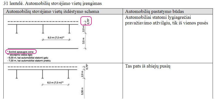

    Tai apie ką kai kurie kalbat? STR numato 6,5 m (nes vyksta VT eismas) + po 0,5 m apsaugos zonos (nes ten įrengtas parkingas) = 7,5 m Didlaukio g. Sėkmės kai kuriems naivuoliams pranešinėjant Statybos inspekcijai (esu mėginęs), nors žinau, kad Creatium vis tiek nepranešinės.
    kad str surašytas laisvai ir kreivai
    str yra ne apsauginė zona o juosta kuri įrengiama aukštos kategorijos gatvėse. Kitur įrengiama kartu su stovėjimo juosta.
    tą antrą sakinį intrepretuok kaip nori nes jei kartu tuomet stovėjimo juosta atlieka ir apsauginės juostos funkciją.
    kitur irgi neaišku kur kitur.
    visose žemesnės kategorijos gatvėse?
    d kategorijos gatvėse irgi visur reikalingi pusės metro kelkraščiai?
    Kokioj dar valstybėje taip daro?

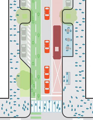

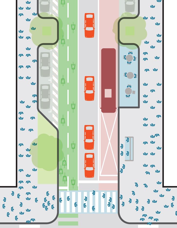

    Parkingo apsaugos zona kas kita, jei jos nėra turi įrengti.
    parkingo apsaugos zona gali būti įrengta platinant kišenes kaip šitoj iliustracijoje parkingo apsaugos zona įrengta nuo dviračių juostų.

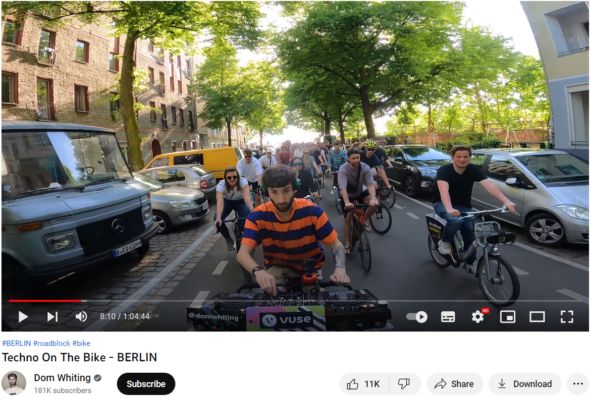

        Vokietijoje. Net esant skirtingai dangai dar ir suženklina. ↓
        https://youtu.be/lTeR99TD3kU?t=480

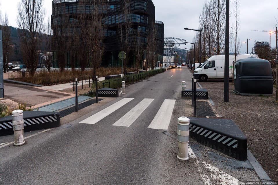

        STR numato suženklinimą parkingui ir už jo skaitosi apsaugos zona, net jei ji būtų kišenėje, bet, kai Vilnius ne Berlynas ir niekas čia nieko nesužymi (net tų brūkšnelikų užbaigiančių liniją), tai statyk kaip nori:
        Click image for larger version  Name:	Apsaugos_zonu_pavyzdys.jpg Views:	0 Size:	47,2 kB ID:	2017863

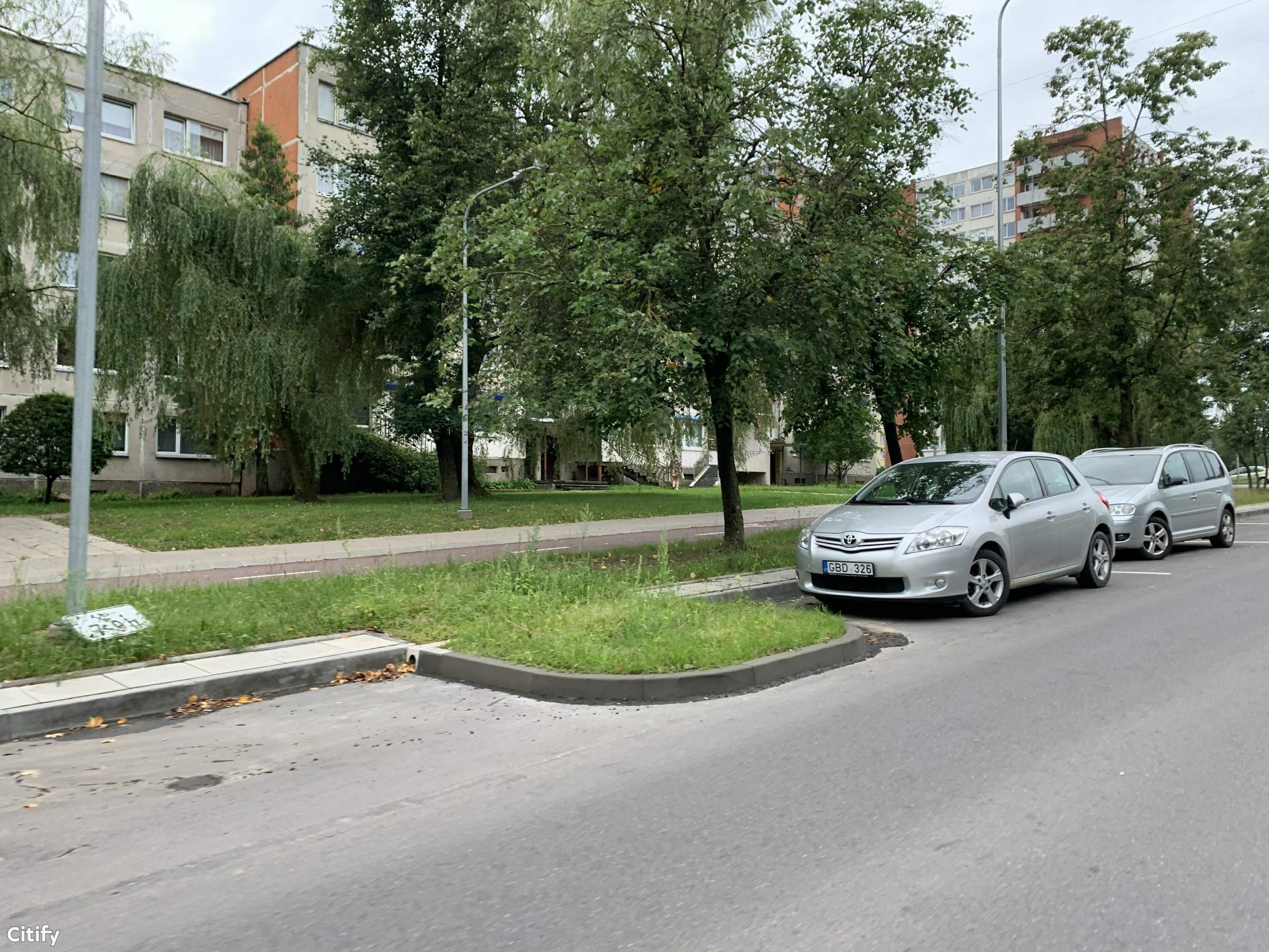

        Iš vis kur važiuoja VT pavojingos tos salelės siaurose gatvėse, nes daug pavojingiau yra taranuoti salelės statų bortą, nei važiuot palei išilginę bortų liniją ir ją priliesti, todėl savisaugai dar labiau reikalinga atsitraukti nuo tų salelių:
        Foto Citify
        Click image for larger version  Name:	img.jpeg Views:	0 Size:	1,04 MB ID:	2017864
        Tada geriau siaurinti pačią salelę atitraukiant tą bortą per tą 0,5 m reikalaujamą apsaugos zoną ir sužymėti Berlyno pavyzdžiu. Nėra pinigų kibirui termo plastiko – neimk 250 000 € gatvės „humanizavimui“.
        Didlaukio g. yra dvirtakis, tad jei visas humanizavimas susiveda į tai, kad trumpinti perėjas, tai gali daryti taip, kur autobusas galėtų sustoti šone ir jį apvažiuoti sniego valytuvas:
