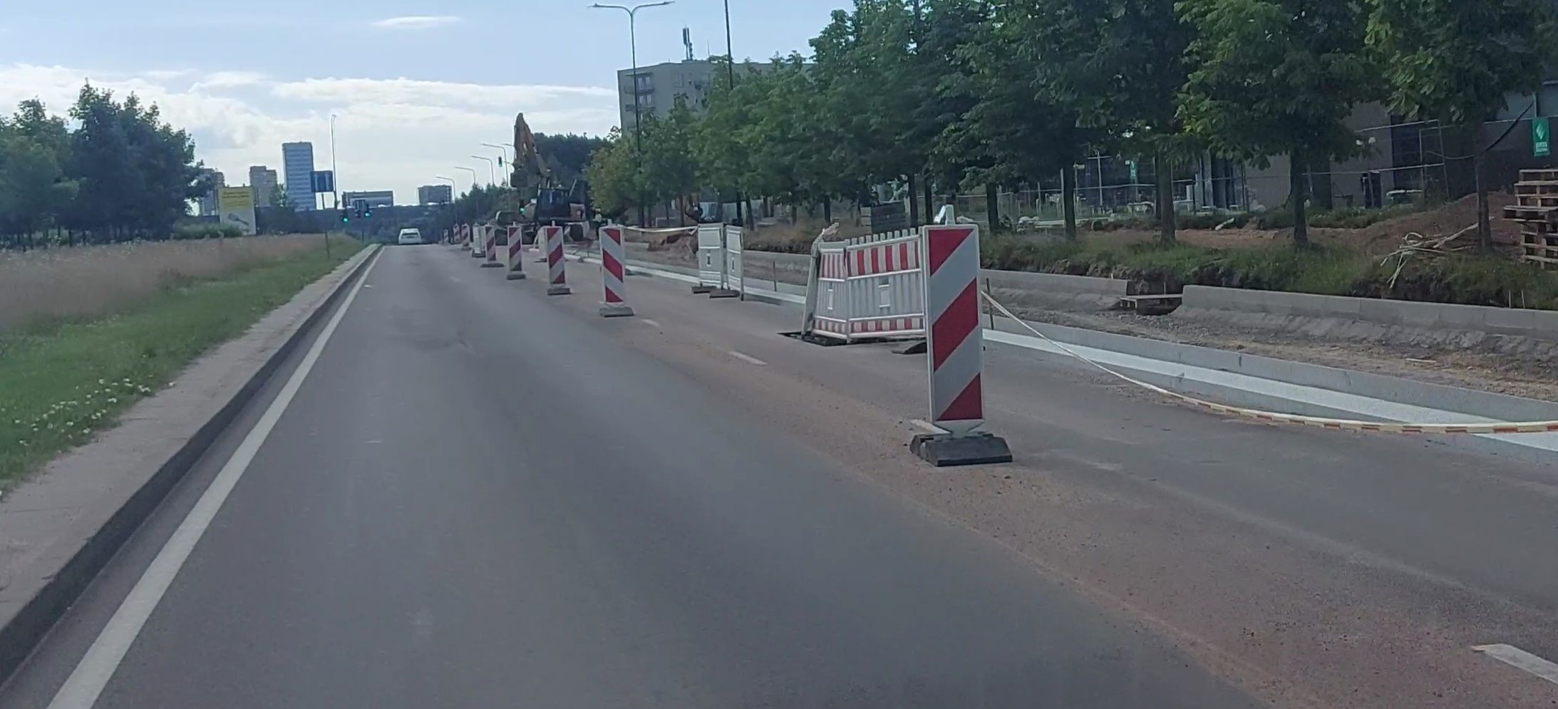

                    Gal kas suvokiat, koks "šedevras" daromas ties naująja Iki Pilaitės pr.? Prospektas susiaurintas, o gal A jiosta atskiriama borteliais? jei taip, tai susiaurinta juostos telpa 1,8 automobilio.
                      Taip, A juosta atskiriama borteliu bus, nes numatomi keli įsukimai į aikštelę.
                      Kitur tilps dvi automobilių juostos po 3,25 m pločio - per akis.
                        Nematavau, bet gana drąsu teikti, kad borteliais apribotos juostos šiuo metu yra po 3,25 m.
                          Iš tiesų, ten šiai dienai visiškai nepanašu, kad dviejų juostų plotis siektų po 3,25. Kaip jau parašė Arulis, ten telpa 1,kažkiek automobilio, t.y. siauriau negu kokia Antakalnio gatvė, kur juostos berods 3 metrų pločio.
                            Panašu į optinę apgaulę, nes buvusi juosta apie 4m + ištisinė. Pažiūrėkit kur išvažinėtos vėžės ir kiek galima pasislinkti kairiau. Pagunda važiuoti greičiau nei esamas 50km/h tikrai bus panaikinus šviesoforą, lyg ir neplanavo keisti greičio, tad siaurumas turėtų pristabdyti esant eismui.

                              Esamas eismo juostos plotis tikrai daugiau nei 4 m

                                Panašu, kad įskaičiavai plytelę, bortelį, asfaltą iki ištisinės ir ištisinę. Tai manau bus tie 40cm. Be to 5% paklaida manau atitinka frazę apie 4m
                                  Kad būtų max tikslu, ištraukiau iš maps.vilnius.lt topografiją
