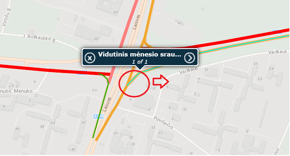

                              Idomu, nezinojau apie zemelapi su srauto duomenimis. Bet manau jis rodo Marso branduolio temperatura, o ne srauta.
                              Pvz imam automobilius per para ir ziurim Narbuto gatve nuo Laisves pr iki sankryzos su Seliu. Tai vieninga atkarpa be jokiu ivaziavimu ir nuvaziavimu. Tai pirmoje jos puseje spalio menesi rodo 5.3k, antroje 22.7k. Kas yra visiskas nonsensas. Automobiliu skaicius cia turi buti visiskai toks pats. Patikeciau nu 10% paklaida, bet 4-5 kartai tai absurdiski duomenys.
                                Man irgi duomenys pasirodė įtartini, kai kelių šimtų metrų ar kilometrų atkarpose be didelių sankryžų duomenys pradeda skirtis kartais - pvz., Geležinio Vilko, Rinktinės, Olandų, Kalvarijų gatvėse.

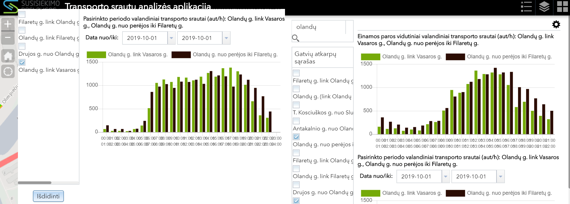

                                      Viskas tvarkoje, atkreipiu dėmesį, kad davikliai įrengti prie šviesoforų, dėl to GV yra tušti plotai, kur nėra šviesoforų, tas pats ir Vakarinis aplinkkelis ir pan. Taip pat atvaizduojami srautai abiem arba viena kryptimis. Kad duomenys būtų nelogiški ir skirtųsi kartais nepastebėjau, žinoma, dėl daviklių įrengimo vietos sankryžose kai kur gali skirtis. Dėl Narbuto iki Sėlių atkreipkit dėmesį nuo kur atkarpa prasideda, t.y. čia rodomas dešinys posūkis iš Laisvės prospekto į Narbuto g. Taip kad tikrai nesiskiria duomenys kartais, paprasčiausia gal klaidinančiai nubraižyta
