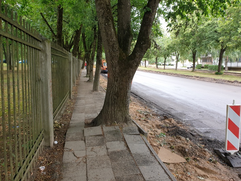

    Saligatvis apsviestas atskirais apsvietimo stulpais
    Idomu ar susiprotes, kad nuo pesciuju perejos galima butu ir saligatvi nutiesti ar taip ir paliks ismintus takelius

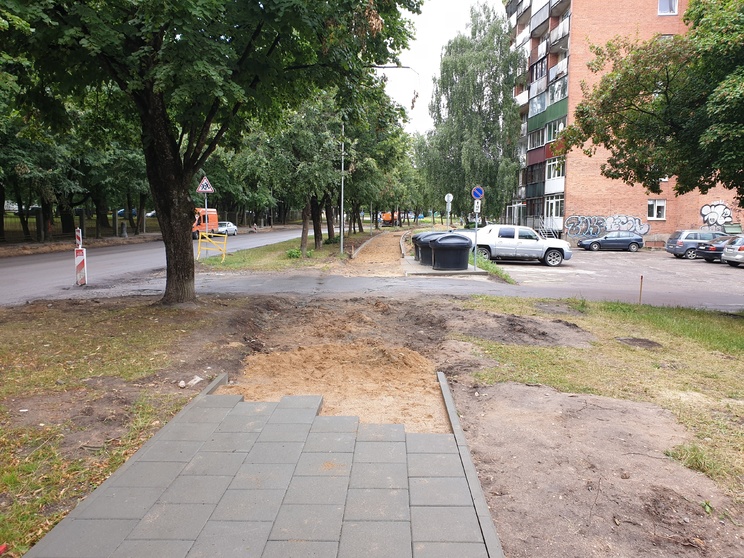

    Idomu kaip padarys uzbaigima - ar bortu nuleidimais ar viename lygyje

    Gatve bus tokia pat plati kaip ir tarybmeciu, o medzius ispjaus cituoju valdininku atsakyma "del musu patogumo". Valio.
      VT stotelėms, kaip matau, įvažų nedarys. Matyt, dėl to, kad gatvė plati, galima tuos autobusus apvažiuoti. Gaila, kad nevykę sovietmečio sprendimai liks dar bent keliems dešimtmečiams.
      O siaurinti tai nepavyktų, manau, dėl lietaus kanalizacijos, nes tektų jos šulinius perkelti. Su paprastuoju remontu to jau, veikiausiai, nepadarysi.
