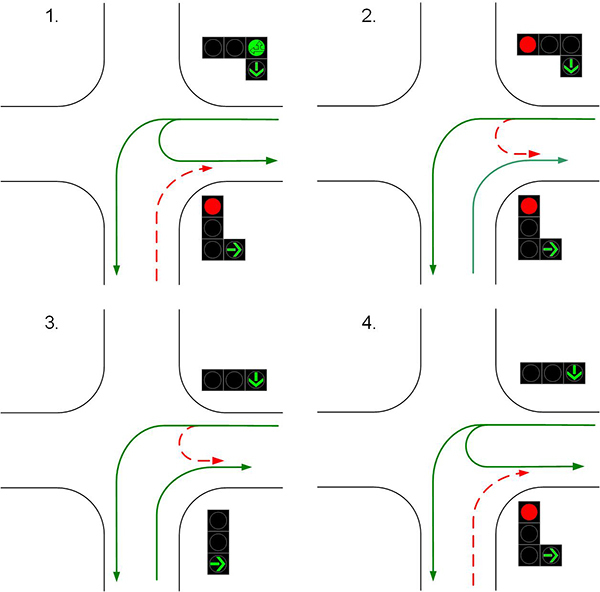

                              Buvau rašęs:

                              Apsisukantysis niekada negali būti tikras, kad jam pirmumas, tai dėl saugumo reiktų visuomet praleisti sukantįjį į dešinę. Sukantysis į dešinę per raudoną su papildoma sekcija turi duoti kelią, nes jam tai nurodo KET 163 punktas. Tik 3 atveju sukantysis į dešinę turi 100 % pirmumą.
                              Iš principo chaosą į visą šitą reikalą įneša KET 163 p. Pvz., Vokietija jo neturi. Pas vokiečius žalia rodyklė rodo pirmumą, tad sukantysis į dešinę visuomet turi pirmumą, o apsisukantysis pagal konkretų KET punktą turi duoti kelią visiems eismo dalyviams (analogiškai kaip pas mus taisyklė važiuojančiam atbulam).

                                      Buvau rašęs:
                                      Klausykit, aš dar kart žiūriu tas diagramas ir suprantu, kad nebesuprantu nieko. Rašot "Tik 3 atveju sukantysis į dešinę turi 100 % pirmumą.", tai kaip tuomet yra 2 atveju, nes nupaišytas pirmumas sukančiam į dešinę (kaip aš ir surpatau iš pat pradžių), bet tai prieštarauja citatai
                                      Ir dar kaip tuomet, jeigu apsisukančiam šviesoforas su faze iš 1 pvz, o sukančiam į dešinę šviesoforas su faze iš 3 pvz. ? spėju, kad tokių sankryžų nebūna, bet praktiškai juk gali būt, ar pažeistų kokį reglamentą?
                                        2 atveju sukantis į dešinę turi pirmumą, bet jis to negali 100 % žinoti, nes jis nemato, koks signalas dega apsisukančiam.
                                        Dėl 1 pvz su 3 pvz dešiniojo posūkio šviesoforu. Teoriškai gali pasitaikyti tokia situacija, kai rekonstruojama tik viena sankryžos pusė.
                                        Kaip jau sakiau, viską išspręstų viena taisyklė, kas apsisukantis turi visais atvejais duoti kelią.
