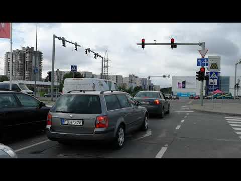

    Radau tos sankryžos Ukmergės g. prie Fabijoniškių Iki video:
      Tai vis tik tada, sakykim, vokiškas reguliavimas

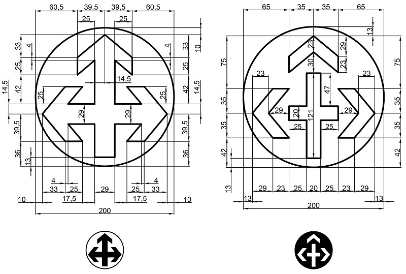

      Tokiems atvejams dabar galima panaudoti unikalias trijų krypčių rodykles viename signale.
      Gali jau galvoti apie tos sekcijos panaikinimą Nu bet gal tokiu būdu yra aiškiau išreikštos rodyklės
        Papildoma sekcija nuo lapkričio 1 d. nedraus eismo, tai šioje sankryžoje raudonas signalas draus tik važiuoti tiesiai ir į kairę. Jei jau norima, kad vairuotojai būtų informuoti apie abu apsaugotus posūkius, galima naudoti unikalias pasaulyje trijų krypčių rodykles, numatytas šviesoforų taisyklėse.

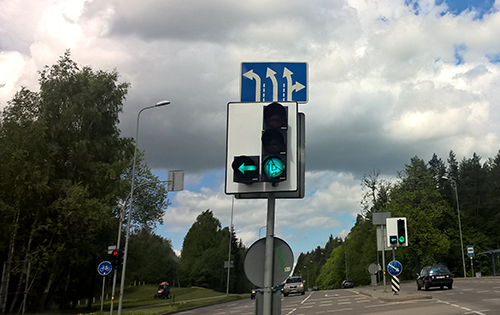

          o tai pala, nesuprantu, šitos dešinės rodyklės bus ar nebus apsaugotos? T.y. reikės sukant žiūrėti ar pėstiesiems dega žalia ar ne?
            Apsaugotos. Viskas, kas su rodykle šviesofore privalo būt apsaugota (išskyrus senesnio formato iki 2012 m., kurios pvz. dažnai turi kairiąsias sekcijas).
              Taip. Iš principo, žalios rodyklės tamsiame fone reiškia apsaugotą posūkį, juodos rodyklės žaliame fone neapsaugotą.

                Tai pamačius tokį šviesoforą (su vienoj žalioj dviem rodyklėm - tiesiai ir į dešinę), galima sukti bus į dešinę degant raudonam, ar ne?
                + galite paaiškinti, kas yra apsaugotas ir neapsaugotas posūkiai (trumpai)? ačiū
                  https://www.google.com/search?client...+pos%C5%ABkiai
                    Tai jeigu degs rodyklės tiesiai ir į dešinę, tai tuo metu raudonas degti negali.
                    Apsaugotas reiškia, kad sukant praleisti nieko nereikia.
