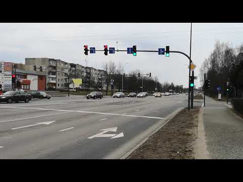

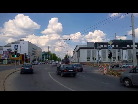

                                  Juodos rodyklės žaliame fone naudojamos tik senose sankryžose. Jos skirtos informuoti vairuotojus, kokiomis kryptimis leidžiama važiuoti, kai neįjungta papildoma sekcija. Naugarduko - Žemaitės - Kauno g. sankryža. Kairysis posūkis apsaugotas, jam skirta žalia rodyklė į kairę. Dešinysis posūkis neapsaugotas - dešinėje įrengtas šviesoforas be rodyklių, kairėje pusėje šviesofore su papildoma sekcija žalias signalas su juodomis rodyklėmis tiesiai ir į dešinę:
                                  Naujose sankryžose naudojamos tik žalios rodyklės. Kaunas, Pramonės pr. - Partizanų g. sankryža. Kairysis posūkis apsaugotas, dešinysis neapsaugotas. Kairiajam naudojamos žalios rodyklės, dešiniajam eilinis šviesoforas be rodyklių.
                                  Kitaip sakant, juodos rodyklės tik nurodo, kokiomis kryptimis važiuoti, bet nereiškia apsaugoto posūkio. Žalios rodyklės tamsiame fone reiškia apsaugotą posūkį.

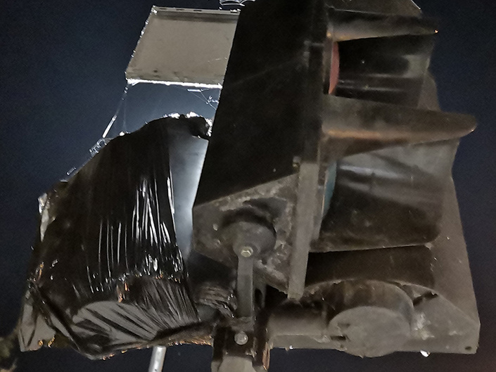

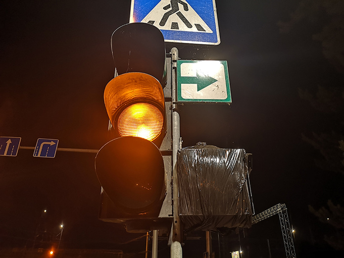

                                        Kaune pradedamos įrengti papildomos šviesoforų sekcijos į dešinę pagal naują nuo lapkričio 1 d. įsigaliosiančią tvarką. Kadangi KET pakeitimai įsigalios lapkričio 1 d., šios sekcijos iki tol bus uždengtos. Neries kr. - Varnių g. sankryža su Siemens šviesoforais (posūkis į dešinę link Milikonių kalno):
                                        Click image for larger version  Name:	IMG_20190912_000643.jpg Views:	1 Size:	118,1 kB ID:	1747132

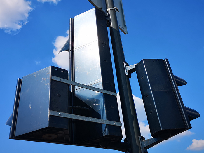

                                        Pagaliau jau civilizuotai tvirtinamos papildomos sekcijos, su atskirais laikikliais, kaip šviesoforas:
                                        Click image for larger version  Name:	IMG_20190912_000634.jpg Views:	1 Size:	124,3 kB ID:	1747133
                                        Iki šiol lietuviai, pripratę, kad tarybiniai šviesoforai neturėjo normalių laikiklių, papildomas sekcijas naujuose šviesoforuose varžtais, kniedėmis ir t.t. tvirtindavo prie pagrindinio šviesoforo žalio signalo Kaunas, Šiaurės pr. -Sukilėlių pr. sankryža:
                                        Click image for larger version  Name:	IMG_20190422_122357.jpg Views:	1 Size:	122,0 kB ID:	1747134

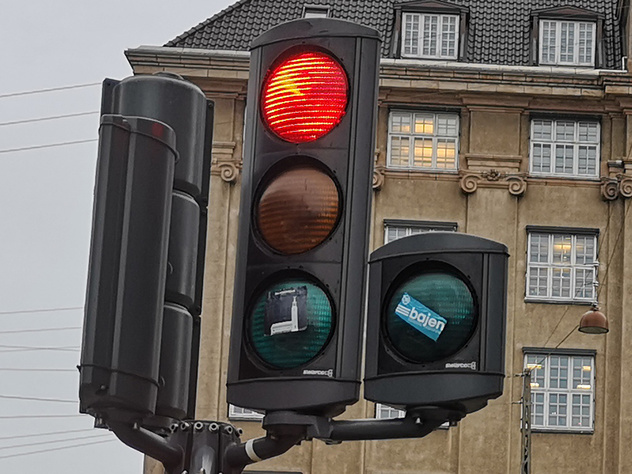

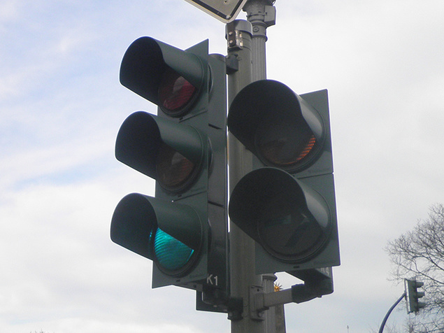

                                        Vakaruose papildoma sekcija tvirtinama atskirais laikikliais.
                                        Vokietija:
                                        Click image for larger version  Name:	Vokietija 1.JPG Views:	1 Size:	98,1 kB ID:	1747135
                                        Danija:
                                        Click image for larger version  Name:	Danija.jpg Views:	1 Size:	138,7 kB ID:	1747136
