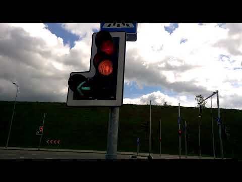

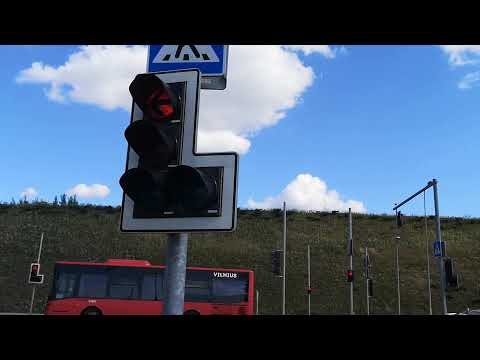

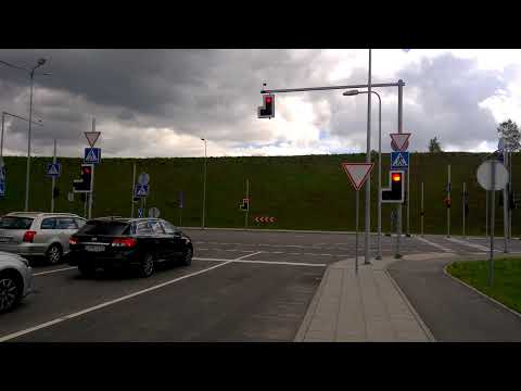

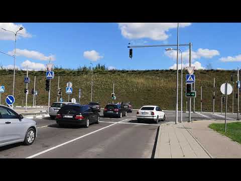

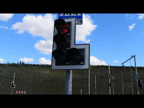

          Sankryžoje prie IKEA (išvažiuojant) pakeisti šviesoforai su papildomom sekcijom. Anksčiau buvo papildoma sekcija į kairę:
          Dabar papildoma sekcija yra į dešinę, o pagrindinis šviesoforas yra su rodyklėmis į kairę visose trijose sekcijose. Nuo lapkričio 1 d. posūkis į dešinę nebeturės draudžiamo signalo - degs tik rodyklė į kairę raudoname signale, o papildoma sekcija nedraus eismo:
              Pasimečiau ties šia fraze. Čia su mintim, kad degant tik pagrindiniam žaliam nedraus? Bet lyg ir pagrindinis turėtų būt be rodyklių ar jau visai susipainiojau...
                Tiesiog KET nebelieka 75 punkto:
                75. Jeigu ties žaliu šviesoforo signalu įrengta papildoma sekcija su žalia rodykle, važiuoti rodyklės nurodyta kryptimi leidžiama tik įsijungus šios sekcijos signalui.
                Taigi eismą reguliuos šviečiantys signalai. Dega pagrindinis žalias be rodyklių - eismas leidžiamas visomis kryptimis. Dega pagrindinis žalias su rodykle ar rodyklėmis - eismas leidžiamas rodyklės ar rodyklių kryptimis, užsidegus papildomai sekcijai - eismas leidžiamas papildomos sekcijos kryptimi.
                Kitaip sakant viskas priklauso nuo pagrindinio žalio signalo, kokiomis kryptimis jis leidžia eismą.

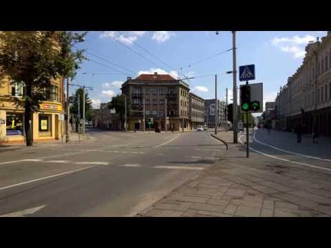

                  Kaune senose sankryžose šviesoforai nuėmus lenteles modernizuojami pagal naujas taisykles. Karaliaus Mindaugo - Birštono g. sankryžoje įrengti atskiri šviesoforai į dešinę.

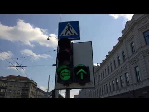

                    Kaune Karaliaus Mindaugo - Birštono g. sankryžoje yra bene vienintelė sankryža Lietuvoje su nuolat degančia papildoma sekcija tiesiai. Važiuojantys tiesiai atskirti salele nuo kitų srautų:
                    Papildoma sekcija tiesiai yra įrengta ir Minkovskių - Europos pr. sankryžoje. Bet čia papildoma sekcija išjungiama, kai į sankryžą važiuojama iš Europos pr. nuo tilto:
                    Papildoma sekcija tiesiai dar yra (buvo) Gertrūdos - Savanorių pr. sankryžoje:
                    Bet šiuo metu sankryža rekonstruojama, o ir papildoma sekcija jau nebeveikia:

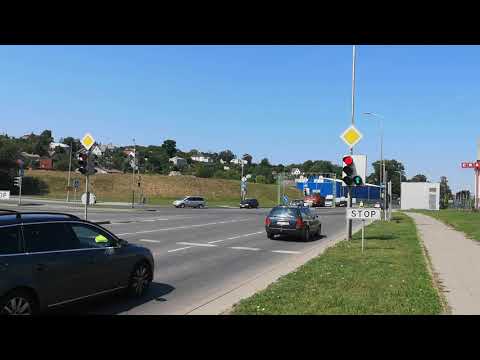

                          Taip pat manau verta priminti, kad nuo lapkričio 1 d. atsiranda saugumo spraga kairiojo posūkio reguliavime su papildomomis sekcijomis - degant pagrindiniam žaliam ir esant išjungtai papildomai sekcijai bus leidžiamas neapsaugotas kairysis posūkis.
                          UK tai galima taip sukti ir nematau problemos, tiesiog jei dega žalias be jokių rodyklių atkreipi dėmesį į iš priekio atvažiuojančias, jeigu užsidega papildoma rodyklė į kairę (UK atveju į dešinę) tai suki žinodamas, kad iš priekio nebevažiuos, nors atkreipi dėmesį irgi.

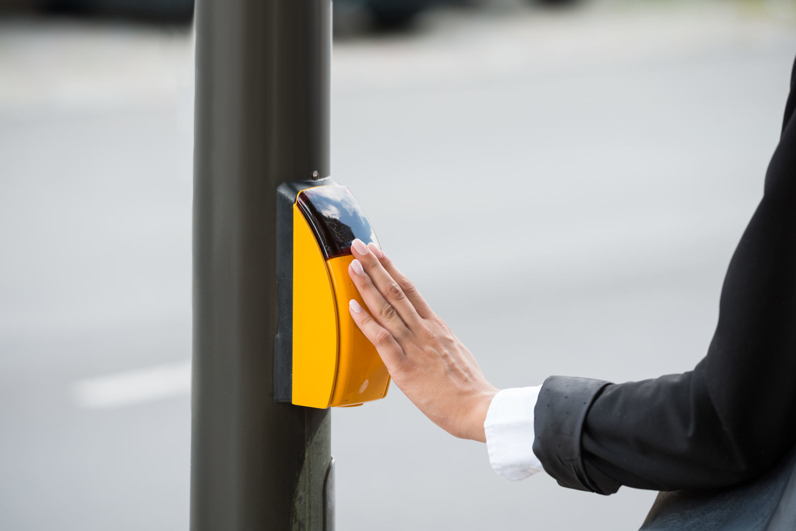

                            Turiu tokį klausimą. Kokiu principu veikia pėsčiųjų (bei dviračių) šviesoforo žalio signalo iškvietimo įranga (tas kurio nereikia spausti, o tik priliesti)? Indukciniu ar dar kažkokiu kitokiu (berods kondensaciniu)? Ačiū.

                              Kondensaciniu
                                Kondensaciniu
                                Ačiū Būtų neblogai jei dar šaltinį kokį pateiktum, kad jau būtų užtikrintai
                                Turiu omeny, gal yra koks straipsnis ar dokumentacija apie būtent šią įrangą?
                                  Jei nesudės rodyklių į pagrindinį žalią signalą, taip bus ir Klaipėdoje. Kelių eismo taisyklių tai nepažeis. Bet tokio reguliavimo nenumatė nei senas standartas, nei naujos šviesoforų įrengimo taisyklės (bent kol kas). Bet didesnę problemą aš matyčiau tame, kad tose sankryžose buvo numatyta kairįjį posūkį apsaugoti visiškai, nes matomai, tose sankryžose sukti neapsaugotai yra nesaugu. O nesudėjus rodyklių, bus dalį laiko neapsaugotas posūkis, dalį laiko apsaugotas.
                                    Prašom. Anglų kalba.
                                    The capacitive sensor of reservation , avoids mechanical movements that are subject to wear and jams
                                    https://www.lasemaforica.com/en/prod...c-lights/zebra
                                    Straipsnių neturiu. Pagooglink
                                    Paskutinis taisė dsanto; 2019.08.22, 00:14.
                                      Ačiū. Manau, kol kas užteks tiek
