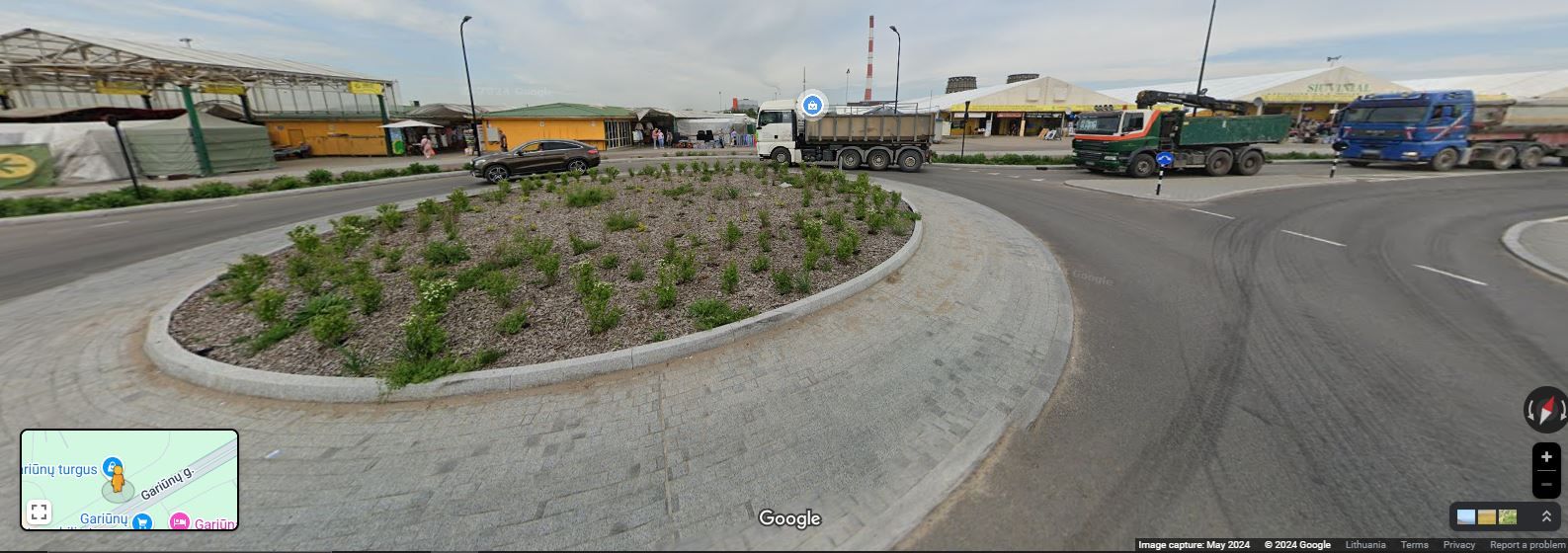

                      Atsirado google street view naujai įrengto žiedo. Žymiai tvarkingiau turgavietė atrodo.

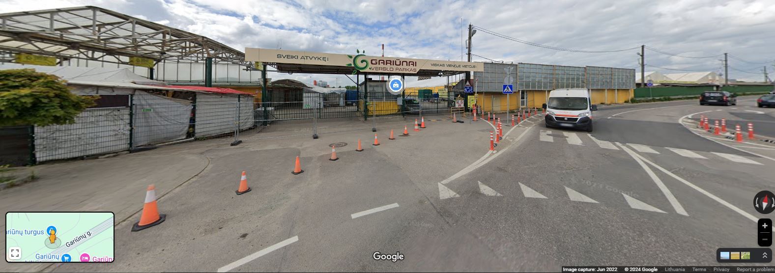

                                  Manau kolkas galėtų paprastuoju būdu atskirti nusukimą link Kauno kuoleliais iš anksčiau, kad tie, kas nuo Gariūnų išsuka, negalėtų bandyt išsukt link Pietinio aplinkelio. Galima dar teoriškai tiems, kas iš Gariūnų gatvės nusukinėja link pačių Gariūnų (link Paneriškių g), pabraižyt juostą kaip tik nusikimui į dešinę, o antroji juosta pereitų iki paties nusikimo kaip juosta nusikimui į Kauną. Uždraust nusukimą sunkoka, nes blokuosis sankryža dėl žiedelio pralaidumo, matyt.
                                  Čia aišku kosmetika, bet ir su ja laikinai galima apsitvarkyt vietoj nieko nedarymo. Ir stebėt kokį projektą prastuminės, nes kolkas šios vietos pertvarkymas nelabai numatomas

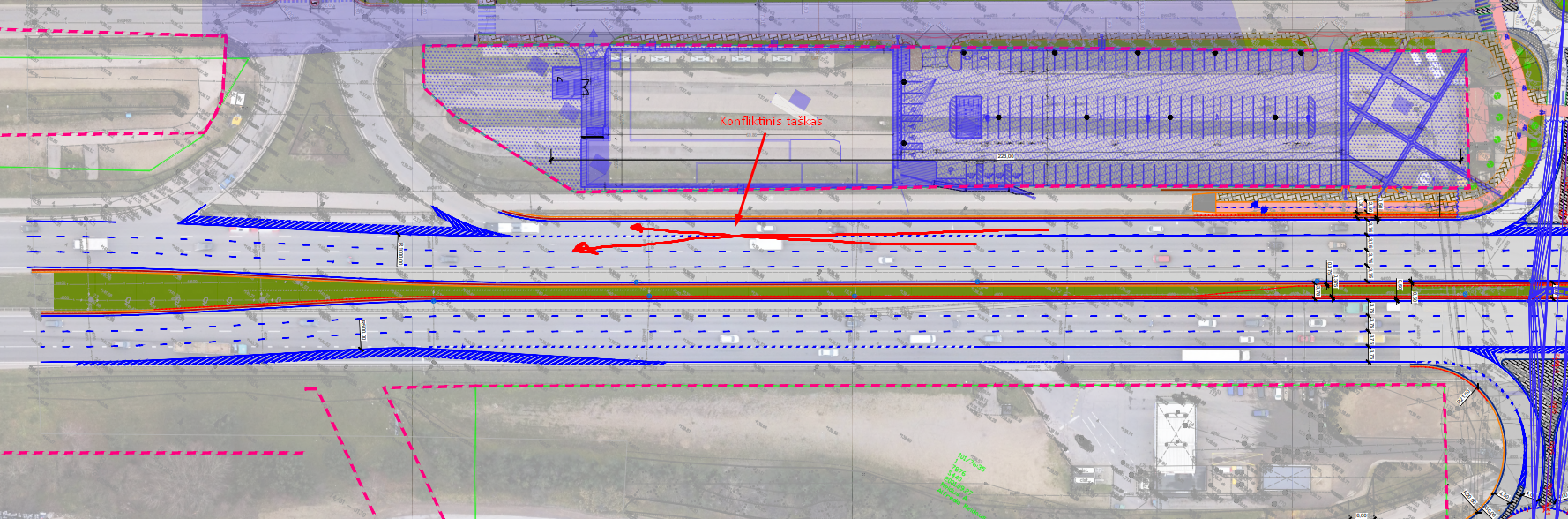

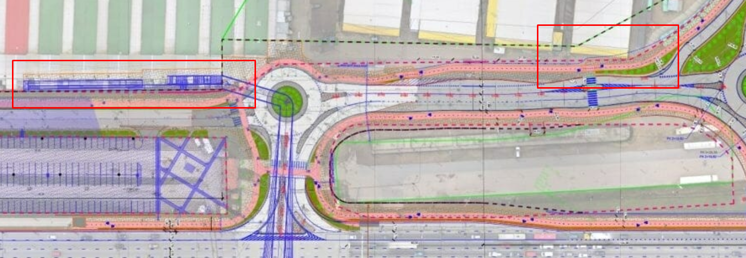

                                    Tik kaip visada pas mus viskas projektuojama ir daroma "ant minimumo" su pernelyg trumpomis ir komplikuotomis persirikiavimo juostomis. Nelabai suprantu kaip naujame projekte galima planuoti tokią nesąmonę:
                                    Click image for larger version  Name:	SCS23.png Views:	0 Size:	1,72 MB ID:	2164901
                                      Kol egzistuoja šviesoforas ta nuovaža/įvaža reikalinga, nes kitaip ten eismas būtų paralyžuotas visiškai.
                                      Neatrodo ten ištisinė. Greičiau punktyras su ištisine, leidžiantis iš anksčiau rikiuotis į Gariūnų/Kirtimų gatvę, bet draudžiantis per anksti rikiuotis į tą nelemtą posūkį.
                                        Čia ne ženklinimo klausimas, o eismo organizavimo ir srautų valdymo.
                                        Apskritai persirikiavimo juostos yra didelis blogis, nes jos be jokių išimčių stabdo eismą pagrindiniame kelyje, bei sukelia avarines situacija. Na nebent ta juosta minimum kilometro ilgio, o čia būtų tik 240 metrų.
                                        Pagrindinė problema, kad važiuojant greitėjimo juosta turi greitėti, kai tuo tarpu prieš tave rikiuojasi kažkas į lėtėjimo stabdydamas. Tai kaip pagreitėti? Juo labiau, kad persirikiuoti į pagrindinį srautą gali sklandžiai tik tada, kai pasieki pagrindinio srauto važiavimo greitį. Jeigu čia greitis bus pvz. 70 km/h, tai išsukus kokiam sunkvežimiui ar šiaip senam trantui su "konservatyviu" vairuotoju, jam prireiks visų tų 200 metrų įsibėgėti ir sklandžiai persirikiuoti.
                                          Trumpa sujungta greitėjimo juosta su 70 km/h apribotu greičiu įmanoma išgyventi. Didesnė problema yra dėl išvažiavimo į Gariūnų g. prieš pat išsukimą į Kauną. Manau ten jau reiktų brangaus sprendinio, jeigu dėl fūrų eismo ten ją siekiama palikti, tai arba pakankamai gilus tuneliukas arba estakada.

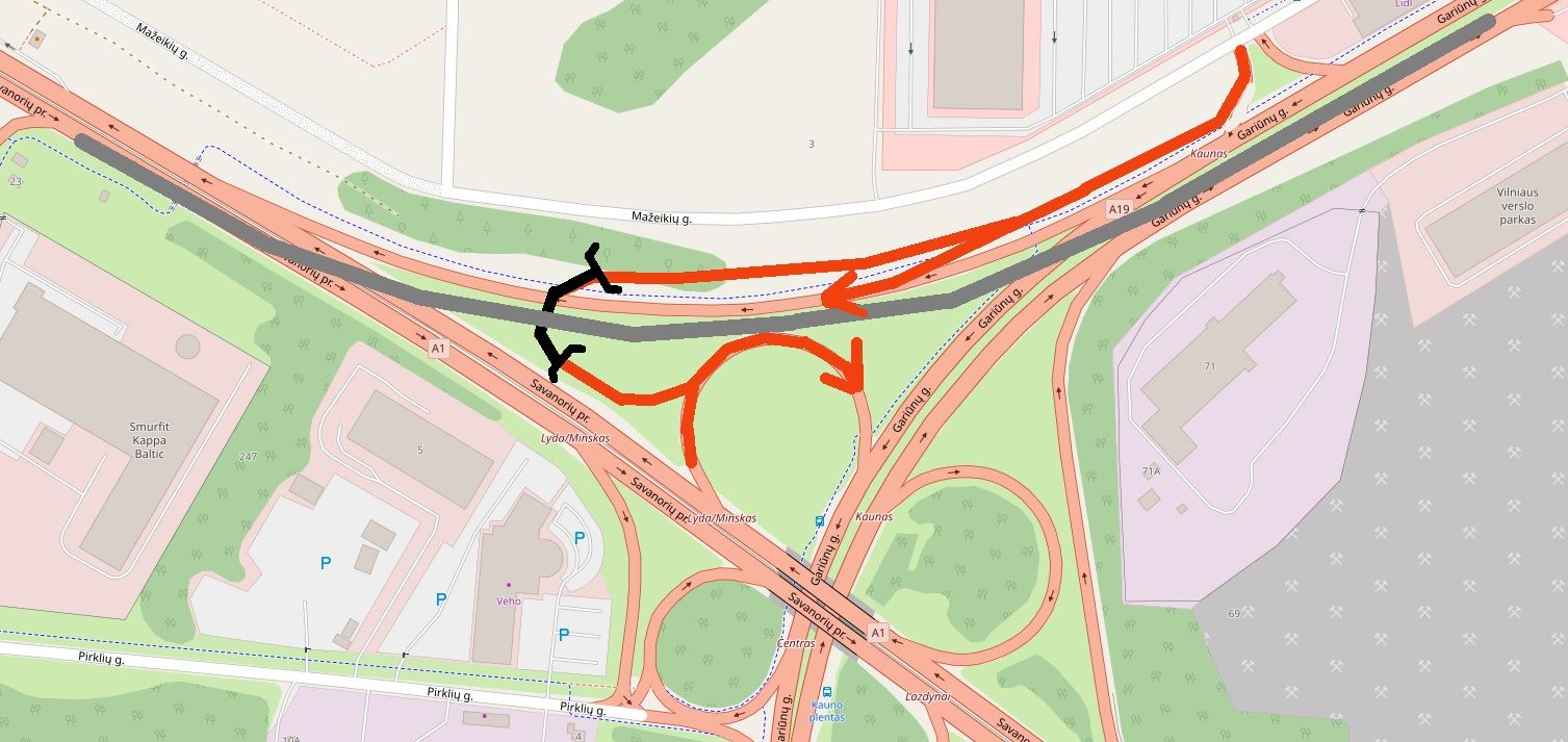

                                          Papaišiau tokį sprendinį. Tuneliukas nuo Gariūnų turgaus. Perspektyvinė estakada (pilka linija) Kaunas-Gariūnai. Įrengus mano minimą sprendinį, mano nuomone, nebeliktų poreikio tvarkyti likusios Gariūnų sankryžos, nes pagrindinis srautas pasiskirstytų Gariūnai-Kaunas kryptimi. Eismas Savanorių pr. kryptimi santykinai nedidelis, o Kirtimų gatvėje greitis būtų apribotas iki 70 km/h, gal net trumpoje atkarpoje 50 km/h.
