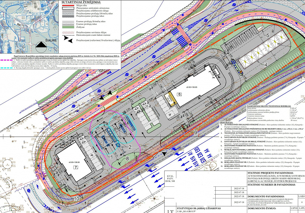

    Teisybės dėlei pagal VMS projektų žemėlapį visame raudoname apibrėžtame plote dar turėjo būti atskira atšakėlė raudono dviračių tako. Taip pat atšaka į pietvakarius iki VT stotelės. Panašu, jog buvo užmanytas ir raudonas atskiras takas, ten kur dabar juodas bendras.
      Ten jau atskiras sklypas, kuriame net ir norėdami kelininkai negali šeimininkauti.
      https://citify.eu/lt/gariunu-g-64-de...anai-plovykla/
      Kas įdomu - ką ten kablukas veikia ant tako?
      Parašė xvoss Rodyti pranešimą
      Ar tos smėlio dėžės specialiai visur paliekamos ar čia tokia nacionalinė Lietuvos kelių statybos ypatybė, kad paskui vėjas ir vanduo turėtų ką nešioti, o mes kuo kvėpuoti? Duodu kepurę prišikt, kad 10 metų tas "pliažas" ten bus.
        Nors ne man atsakyta, bet atsidariau nuorodą: ten kur dabar neįrengė dvirtakio atkarpos, tame kitame degalinės projekte vis tiek jis numatytas. Griaus ką dabar pastatė ar apsimes, kad viskas gerai ir liks supaprastinta? Žr. kairėj apačioj:
        Click image for larger version  Name:	citify-gariunu-g-64-9457.jpg Views:	1 Size:	923,1 kB ID:	2075228
        Tuo tarpu vizulkėj nelieka dviračių tako jungties link esamo tako, nors buvo suprojektuota palei pagrindinį kelią – nuvedinės į šoną, kur reiks kirsti daug kartų gatvę, kad vėl grįžti ta pačia kryptimi link Regitros, etc., nes niekur kitur ten nevažiuosi. Žr. kairėj per vidurį:
        Click image for larger version  Name:	citify-gariunu-g-64-9455.jpg Views:	1 Size:	626,2 kB ID:	2075229
          Ten prie degalinės projekto brėžinio parašyta "ateities sprendiniai (kai bus įgyvendinti susisiekimo infrastruktūros projekto sprendiniai)". Tai matyt ateities sprendinius pakeitė.
