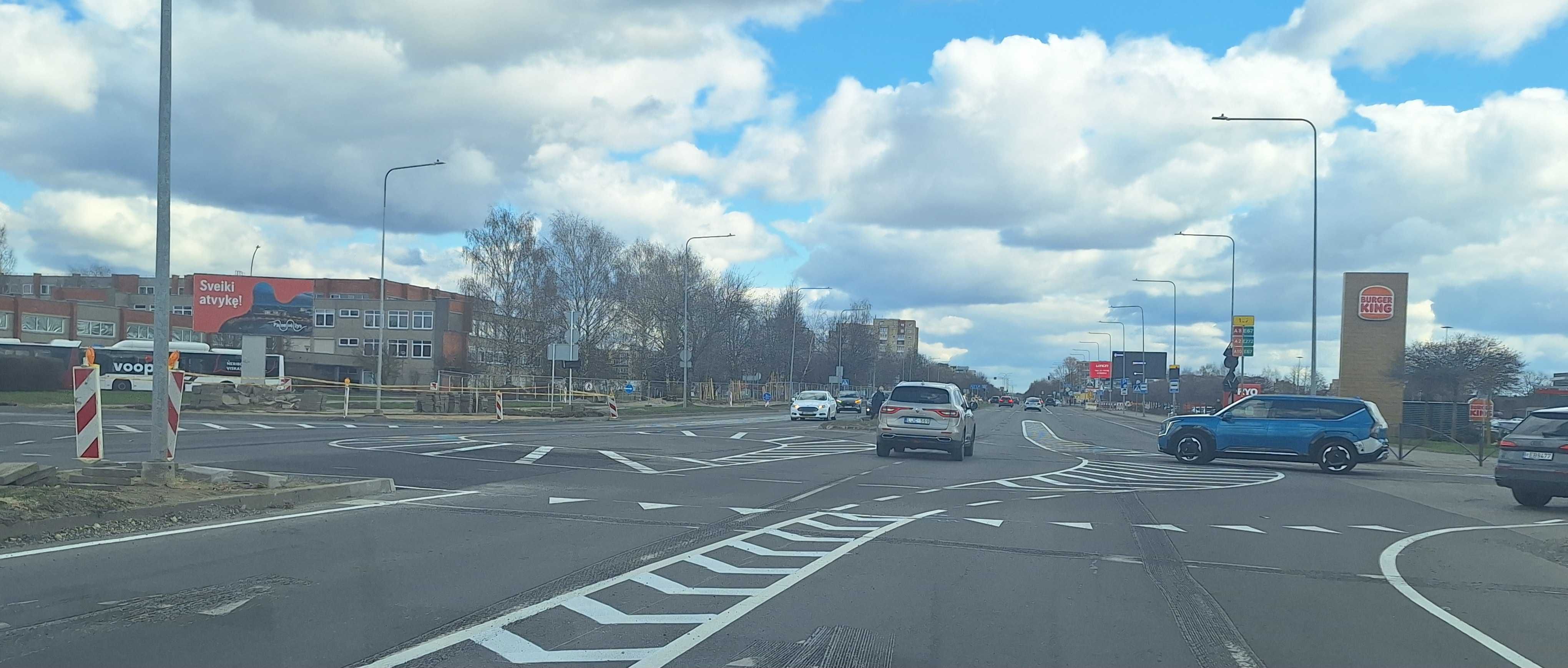

    Ir aš netyčia aptikau šį projektą Panevėžio savivaldybės puslapyje, šiek tiek pasinagrinėjau ir nustėrau... Visa Smėlynės gatvės atkarpa nuo tilto iki Kerbedžio gatvės bus dviejų (!!!!!) eismo juostų. Vienintelė išimtis - prie raudonos bažnyčios, kur padaryta trečia vidurinė juosta posūkiui į kairę. Vadinasi visur kur bus posūkiai į kairę - stovėsim ir lauksim. Taip pat stovėsim ir lauksim eilutėje prie Hesburgerio, nes ji visada atsiranda savaitgalio vakarais. Žodžiu trūksta žodžių...
    Ši situacija paskatino mane sugrįžti čia po 15 metų ir informuoti visus pilietiškus žmones, kuriems rūpi miestas ir žmonių gerovė, nes jei savivaldybė nepajėgi sužiūrėti tokių atrodo elementarių dalykų, tai reikia įsijungti mums, visuomenei. Ką mes galime padaryti?

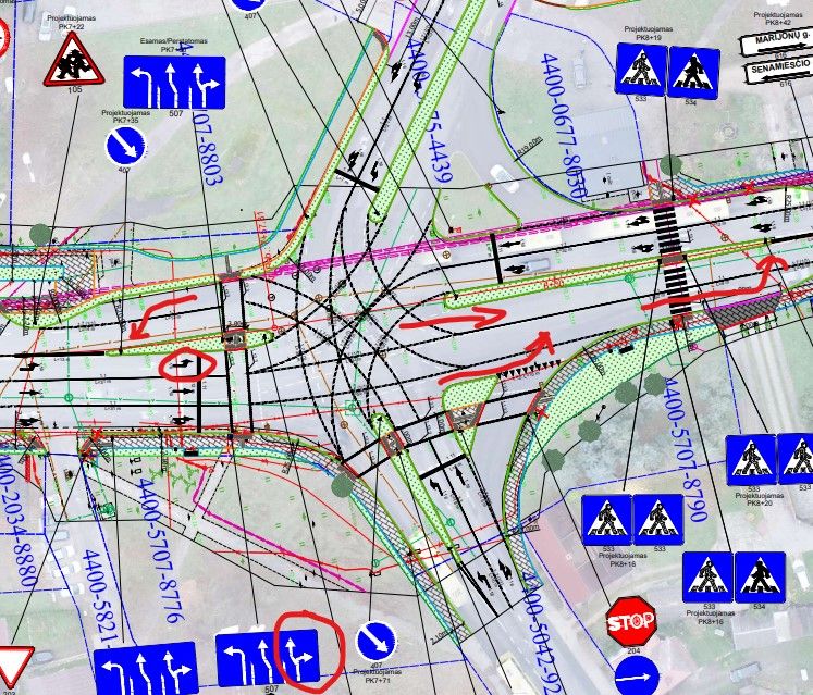

    Kokia čia bėda, kad į kiekvieną kiemą sukantis užtvers eismo juostą? Primenu, pagal STR tokie posūkiai yra ribojami atitinkamai pagal atstumus ir galimi tik su dešininiais. Didesnė problema, jog Panevežyjė vis dar nebus galima patogiai naudotis dviračiu, visi dviratininkai, pėstieji ir VT keleiviai sugrūdami į stoteles arba bendrus takus, taip pat, kaip ką tik įrengtoje atkarpoje.
      Na su eismo tvarkos organizavimu ir linijų paišymu tiek savivaldybei, tiek projektuotojams kaip visados sunku buvo.
      Kam tas slalomas sukant iš Senamiesčio g. į kairę?
      Kam sukant į kairę Marijonų g. tiesiai paliekama juosta?
      Kaip važiuojant nuo centro pirma juosta kirsti sankryžą? Konfliktiniai taškai vienas ant kito....Click image for larger version

        Tai ir Smėlynės g., kur dabar sutvarkė, dviejų juostu. Tai nelabai ką pakeisi. Saugumas, dviračiu takai ir t.t.
        Tiek, kad numatomos remontuoti gatvės dangos būklė labai nebloga, buvo remontuota kiek atsimenu. Lups viską lauk?
        Kur dabar sutvarkė, tai tiek į Alyvų, tiek į Paliūniškio, tiek į Rožių gatves padarytos atskiros juostos posūkiams į kairę, o nuo Pelkių gatvės tolyn nuo centro padaryta per vidurį trečia eismo juosta posūkiams į kairę. Dabar projektuojamoje dalyje tik į Jakšto gatvę ir prie raudonos bažnyčios padaryta atskiros juostos posūkiams į kairę, o visur kitur jų nėra - nei į Šermukšnių, nei į Vilties, nei į Varpo.

        Ar nusiuntėt šias pastabas projektuotojui? Nes tik nuo to, kad čia išsakom, projekto nepakoreguos

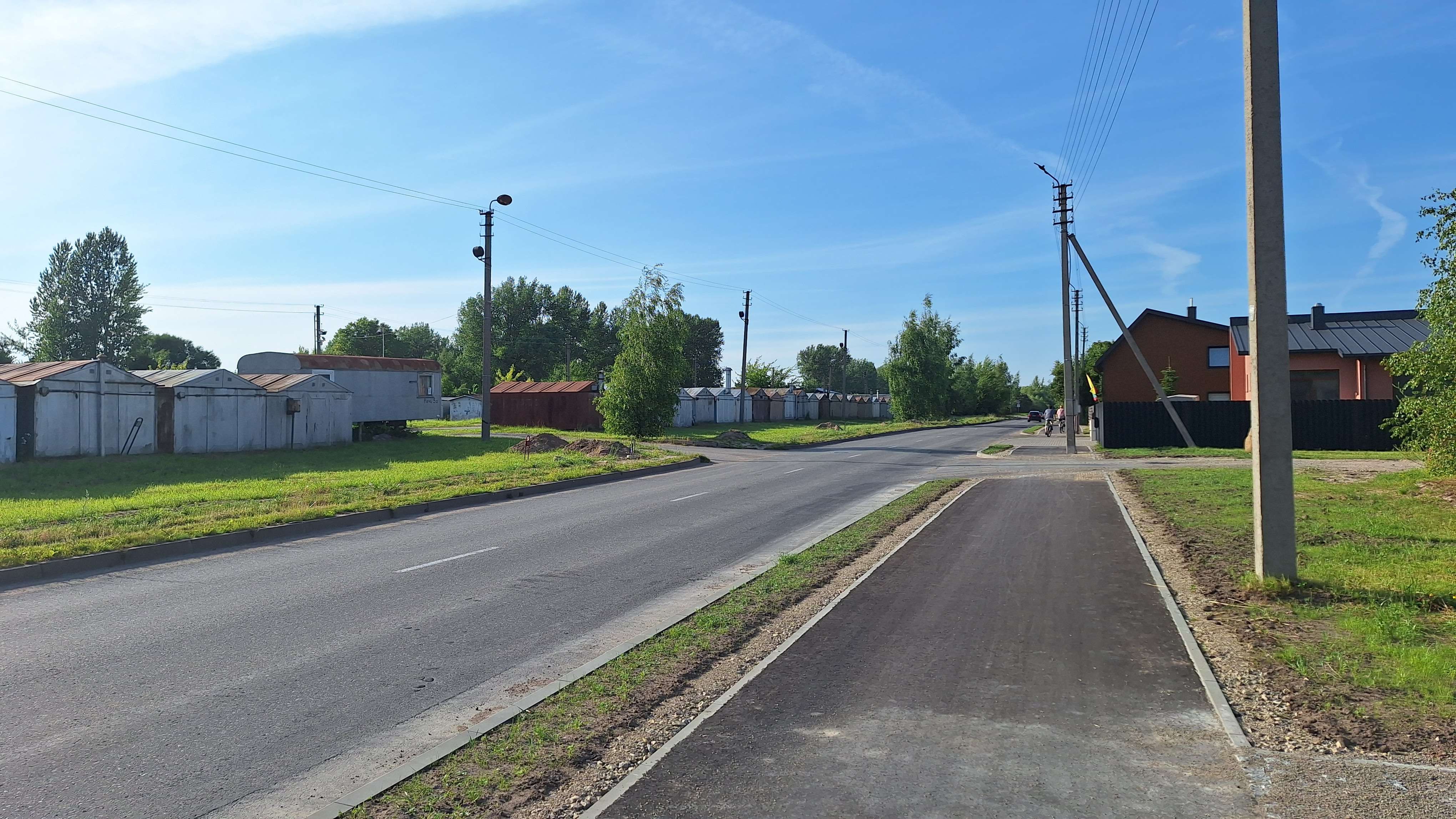

          Rėklių g.
          Click image for larger version  Name:	20250706_185224.jpg Views:	0 Size:	1,01 MB ID:	2208662
          Rėklių ir Žiedo g. sankryža

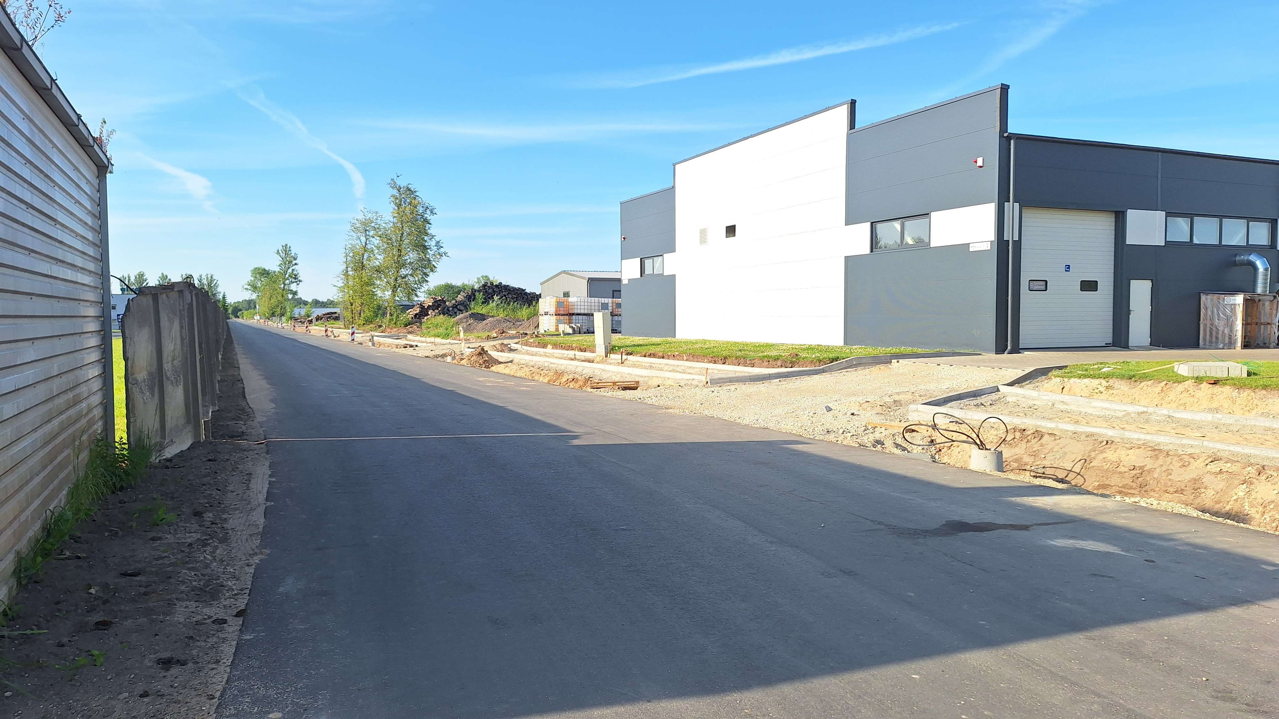

          Click image for larger version  Name:	20250706_185233.jpg Views:	0 Size:	1,27 MB ID:	2208663
          Click image for larger version  Name:	20250706_185331.jpg Views:	0 Size:	1,43 MB ID:	2208664

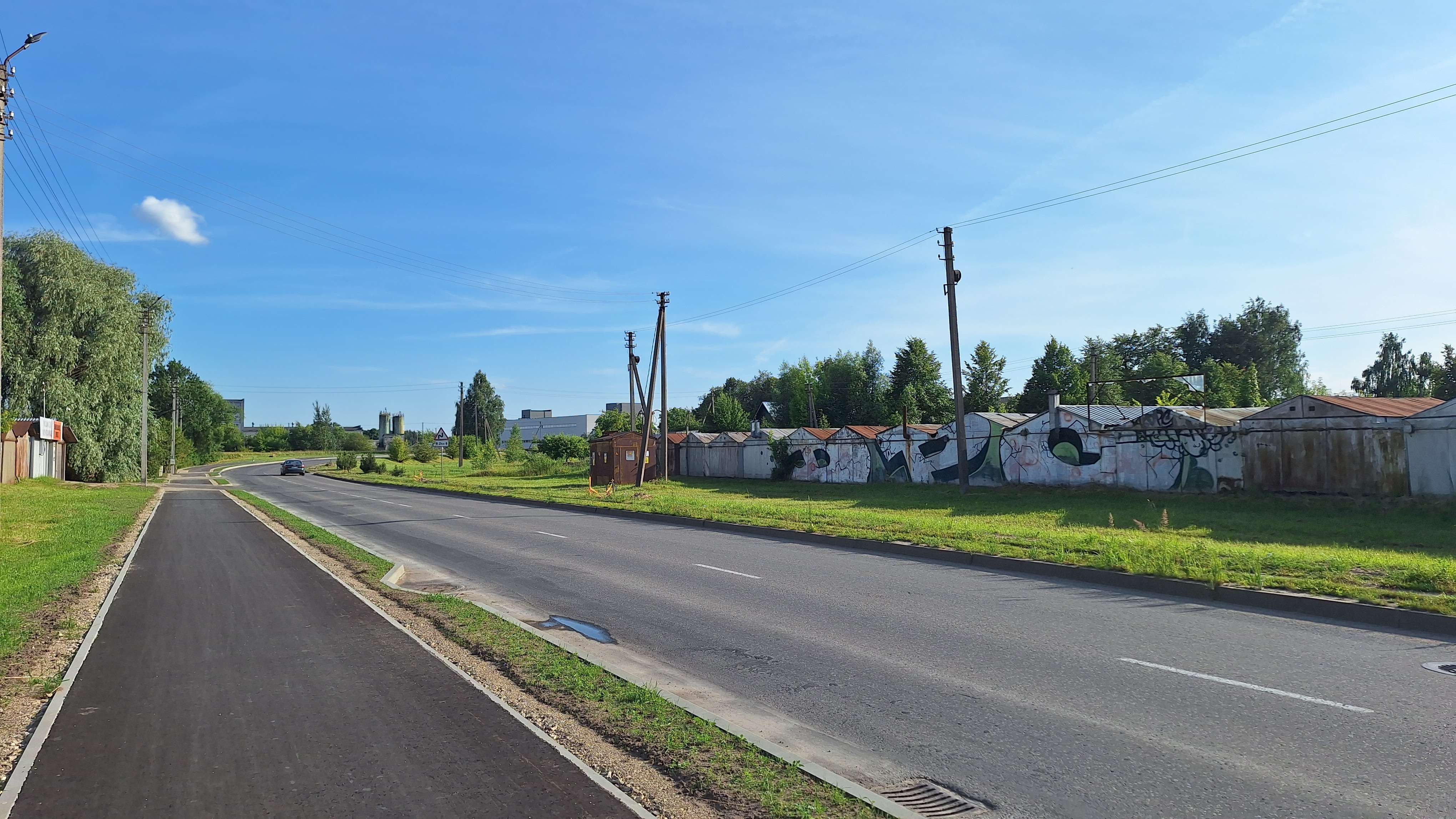

          Pėsčiųjų - dviračių takas Pievų g.
          Click image for larger version  Name:	20250706_185326.jpg Views:	0 Size:	1,66 MB ID:	2208665
          Click image for larger version  Name:	20250706_185559.jpg Views:	0 Size:	1,19 MB ID:	2208666
          Click image for larger version  Name:	20250706_185602.jpg Views:	0 Size:	1,36 MB ID:	2208667
