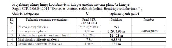

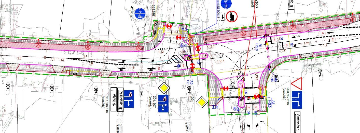

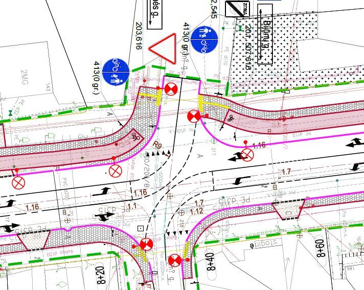

              Ačiū už nuorodą, kažkada esu matęs brėžinius, bet galime dar apžvelgti šį šedevrą:
              Gatvė C kategorijos, pločiai pagal neaišku ką, bet kažkam per siaura

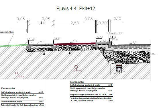

              Minimalaus pločio takams vietos neliko:

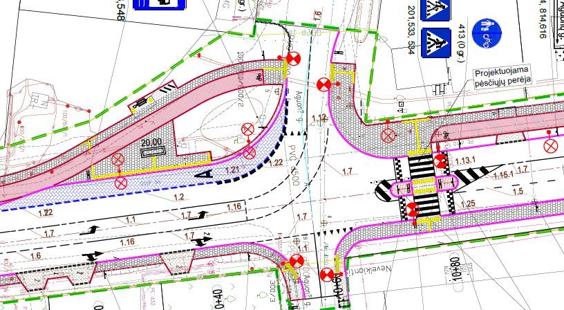

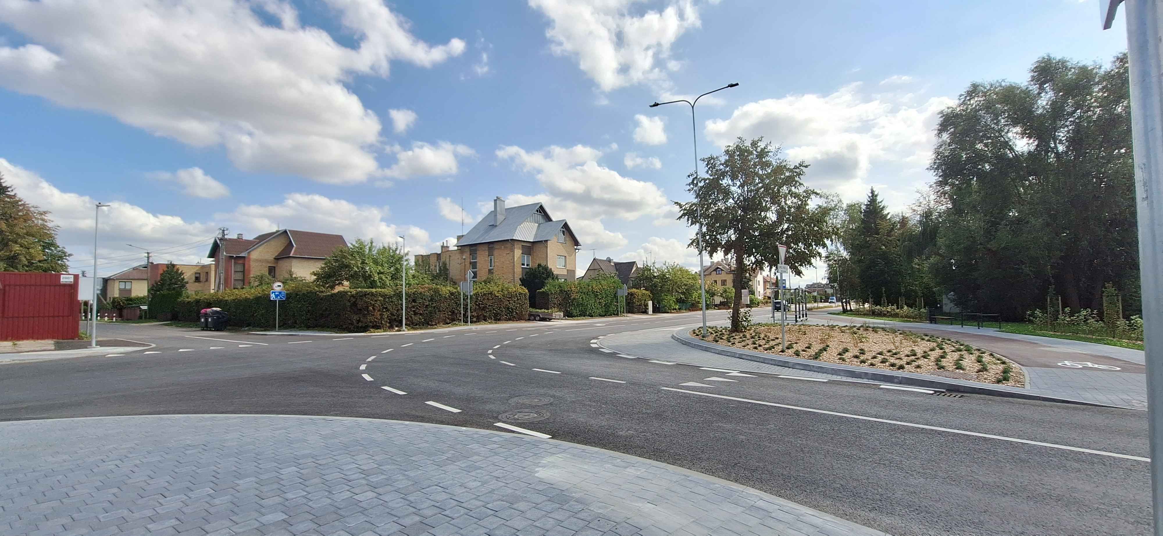

              Įdomu ar tokius mazgus ir pastatė, ar kažką patobulino?

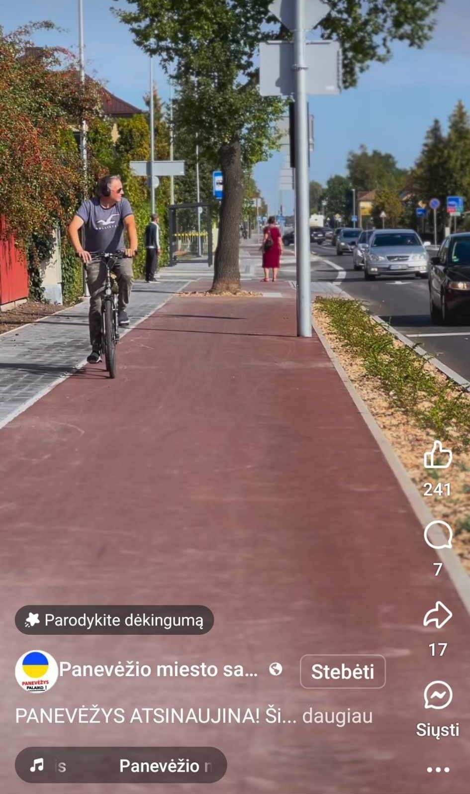

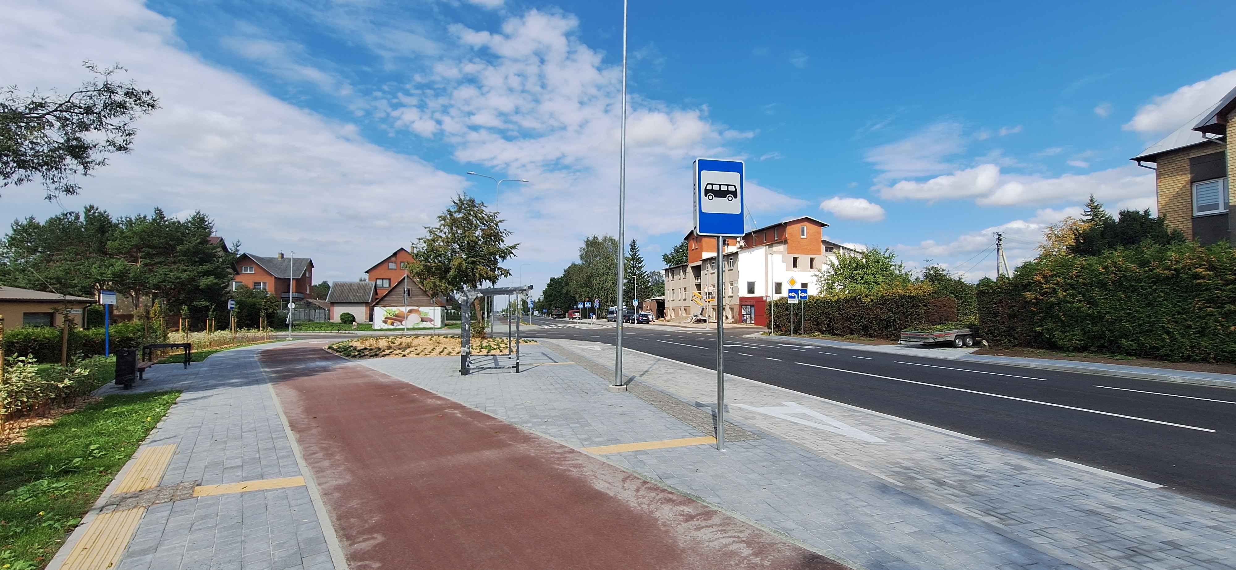

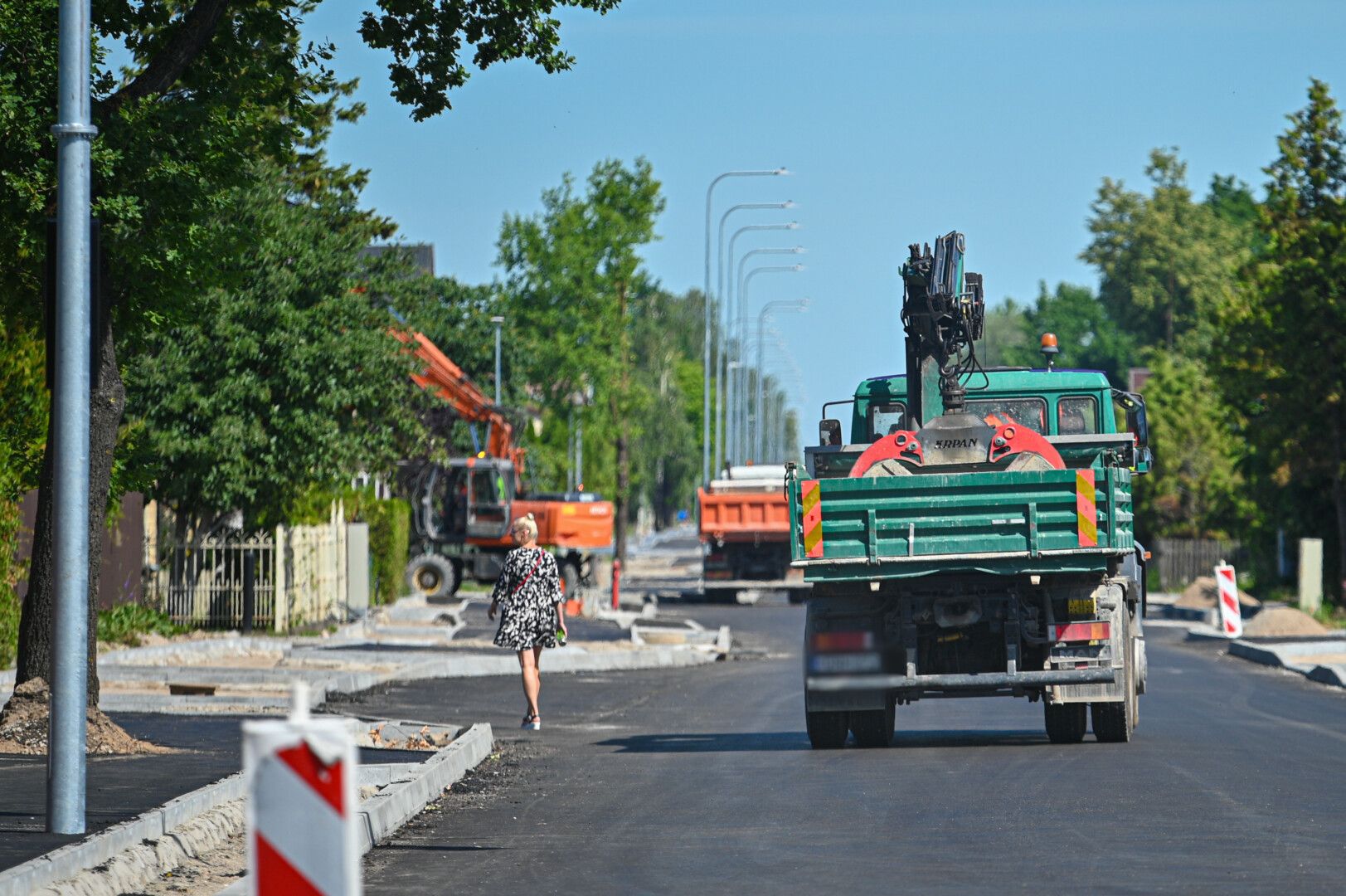

                Jei nepafotkins google, tai bandysiu prie progos. Kol kas klojamos trinkelės, ruošiami pagrindai. Vaizdas +/- yra, bet dar ne pabaiga.
                  Teko praeitą savaitgalį išbandyti uždarytos Smėlynės gatvės apylanką - buvo proga pamatyti, kaip atrodo Rožynas.

                          Ir medis, ir stulpas, ir susiaurėjimas prie stotelės, ir kalneliai, o kokia jau ženklų bioįvairovė... Nederlendams mokytis iš tokių šedevrų.

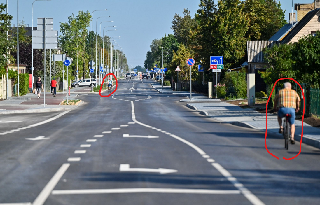

                            Ir iš nuotraukų panašu, kad dviračių takas ten nereikalingas ir nepasiteinęs reikalas, nes iš matomų trijų dviratininkų, du kažkodėl vis vien važiuojamojoje dalyje.

                                  Nesu labai jautrus nesąmonėms šaligtaviuose ir dviračių takuose, nu bet čia koks balaganas padarytas, tai ir net nelabai supratau. Su dviračiu vakar važiavau ten kai dar nebuvo judėsio, tai buvo iššūkis. Kai ten atsiras eismas ir žmonės, bus linksma visai. Savotiškas ekstrymas
                                      Jei žinai ką reiškia tie ženklai, tai problemų nekils. Kita problema ar galima leisti naudoti ženklus "kelio maršruto numeris" ir (ar) "atstumų rodyklė" su kitais kelio ženklais, kuriuose pavaizduotos bet kokios rodyklės. Vis tiek neprisiminsi, užsimirši, susimaišysi, toks gyvenimas.
                                      Apie Smėlynės g. dviračių taką, esu nuomonės, kad ko gero ten geriau praverstų tiesiog platus šaligatvis. Jei prisibijoma suderinti/integruoti dviračių taką su automobilių infra, tai kokio velnio tas takas reikalingas. Šiaip reikia kovoti, kad pripažint dviračių tako dangą važiuojamąja dalimi, kaip automobiliams, tada pasibaigs tokie traktavimai kaip dabar Panevėžyje. Važiuojamosios dalys turės jungtis, dviračių takas tarnaus kaip nukreipiamasis dviračiams kelias.

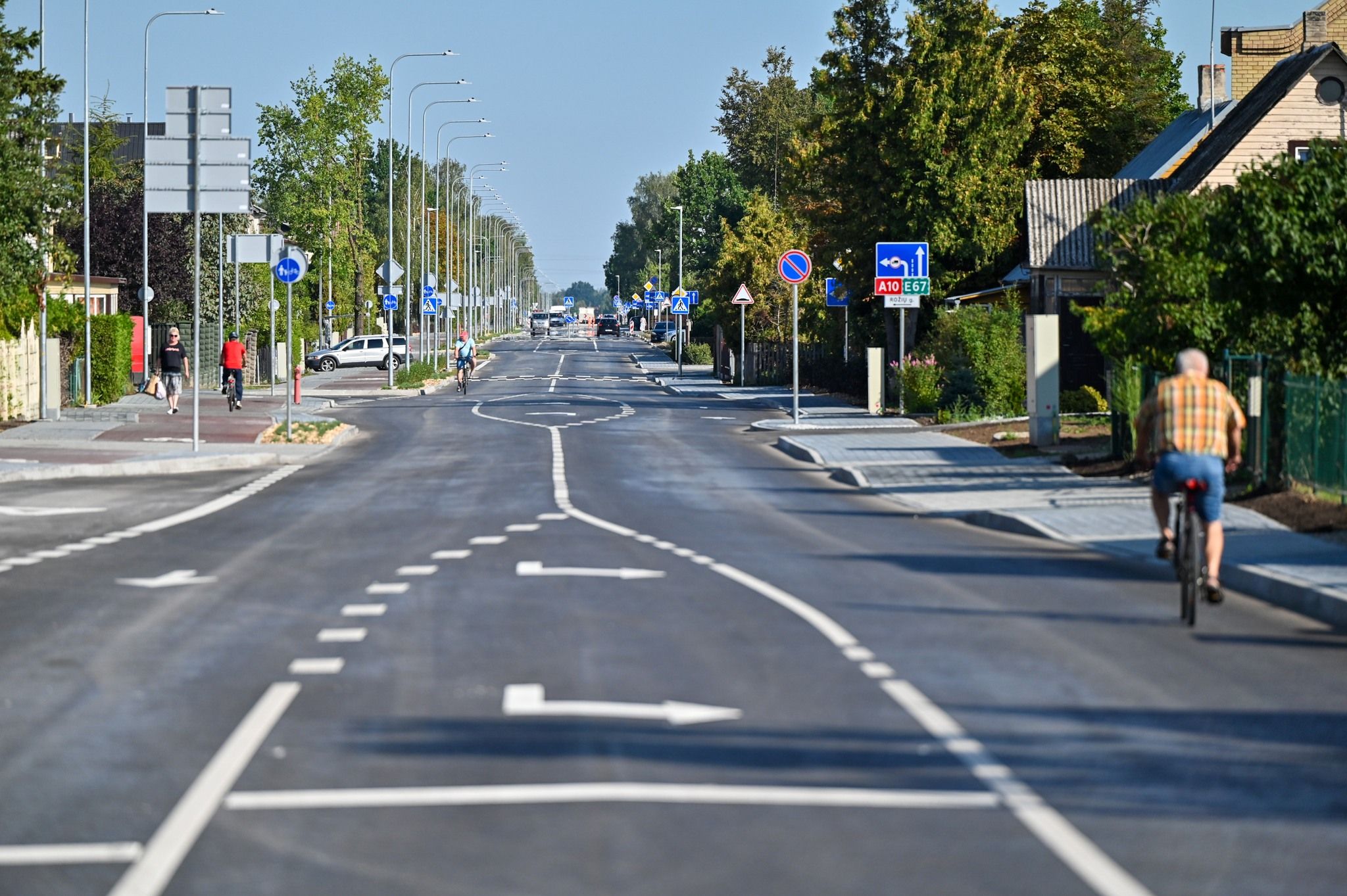

                                        Net reprezentacinėse nuotraukose iš karto dviratininkų cheatinimas:
Name:	Screenshot 2024-08-29 075923.png
                                          Tai pažiūrėk kaip išvažiavimai suvesti, dviratininkai gali važiuoti linksmaisiais kalneliais arba lygiai tuščia gatve. Nuotraukoje beje net užstatytas dviračių takas automobiliu.
