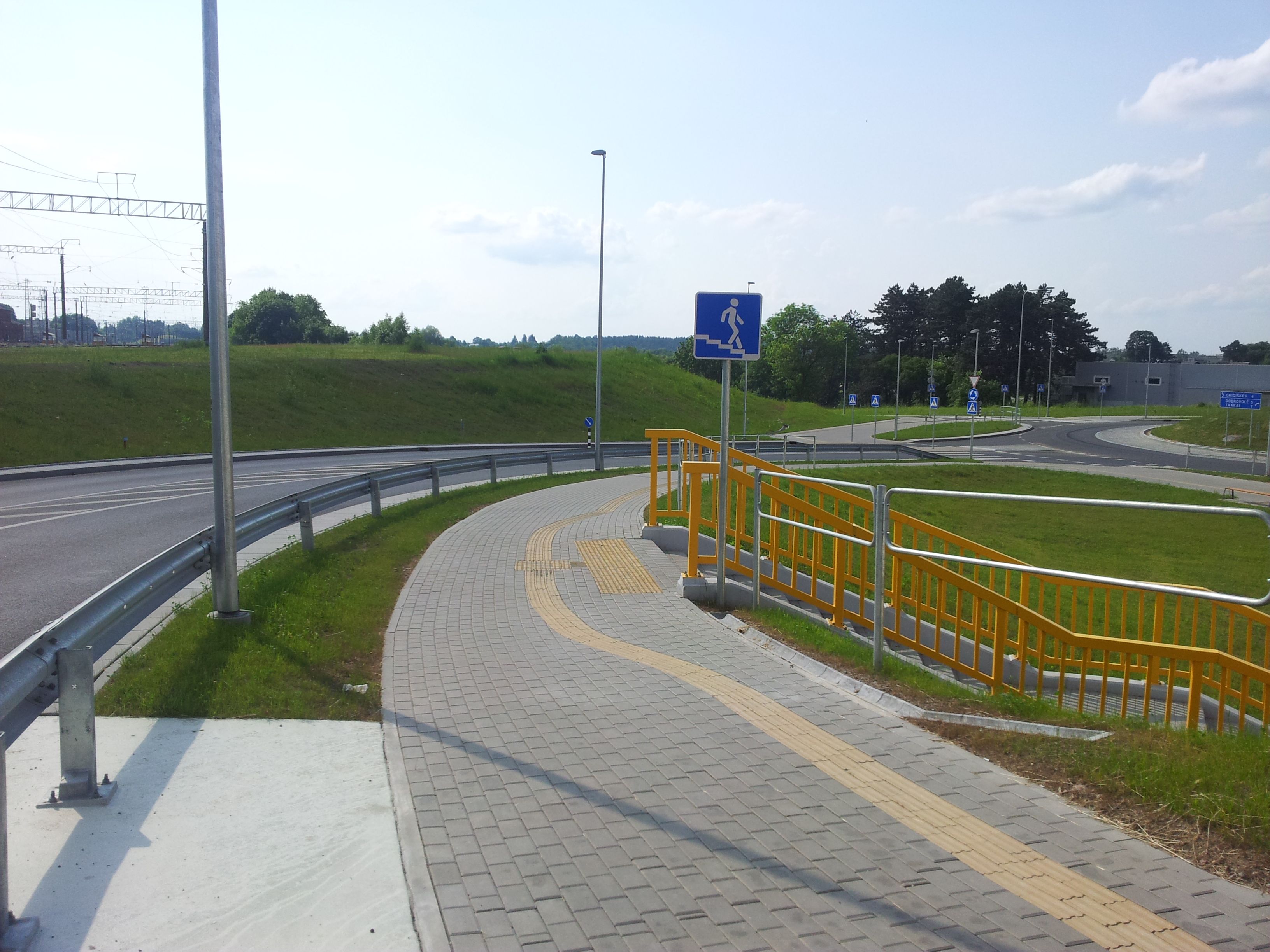

                Lerntvario miestas. Rekonstruota geležinkelio pervaža į dviejų lygių. Pertvarkytas greta esantis parkas. Ružava – trinkelės, oranžinė – asfaltas, gelsva – žvyrkelis, ruda – medis, juoda – esamos statybos.
                Žemėlapis: https://www.google.com/maps/d/edit?m...564426283&z=16
                Click image for larger version  Name:	Screenshot.png Views:	22 Size:	1,39 MB ID:	1977358
                Įvažiuojant į sankryžą iš šiaurės į rytus:
                Click image for larger version  Name:	IMG_20220629_164503.jpg Views:	22 Size:	774,5 kB ID:	1977359
                Click image for larger version  Name:	IMG_20220629_164818.jpg Views:	22 Size:	1010,3 kB ID:	1977360
                Įvažiuojant į sankryžą iš vakarų į šiaurę.Projekte buvo dviračių ir pėsčiųjų ženklas, bet įrengė tik draudžiamąjį dviračiams. Gyvenoamosios ir gyvenamosios pabaiga ženklai nusukti skersai:
                Click image for larger version  Name:	IMG_20220629_165331.jpg Views:	22 Size:	1,03 MB ID:	1977365
                Click image for larger version  Name:	IMG_20220629_165528.jpg Views:	22 Size:	956,2 kB ID:	1977364
                Click image for larger version  Name:	IMG_20220629_165545.jpg Views:	22 Size:	1,07 MB ID:	1977366
                Click image for larger version  Name:	IMG_20220629_165152.jpg Views:	22 Size:	984,3 kB ID:	1977363
                Click image for larger version  Name:	IMG_20220629_165027.jpg Views:	22 Size:	535,5 kB ID:	1977361
                Click image for larger version  Name:	IMG_20220629_164933.jpg Views:	22 Size:	940,7 kB ID:	1977362

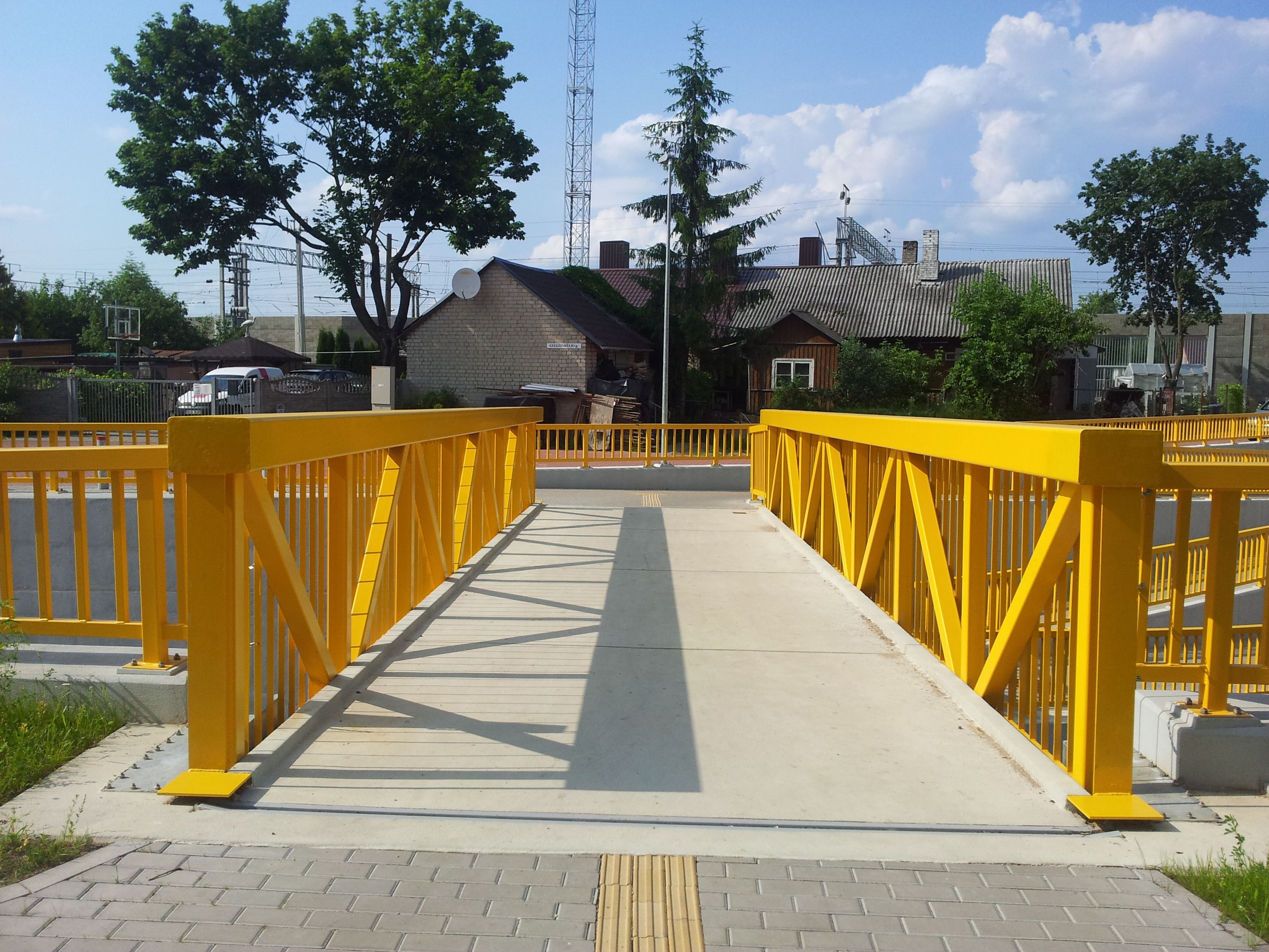

                Važiuojant link sankryžos iš vakarų į rytus.Viename tunelio gale yra bėgiai dviračiams per laiptus, o kitame gale status nuvažiavimas:
                Click image for larger version  Name:	IMG_20220629_171414.jpg Views:	22 Size:	633,1 kB ID:	1977376

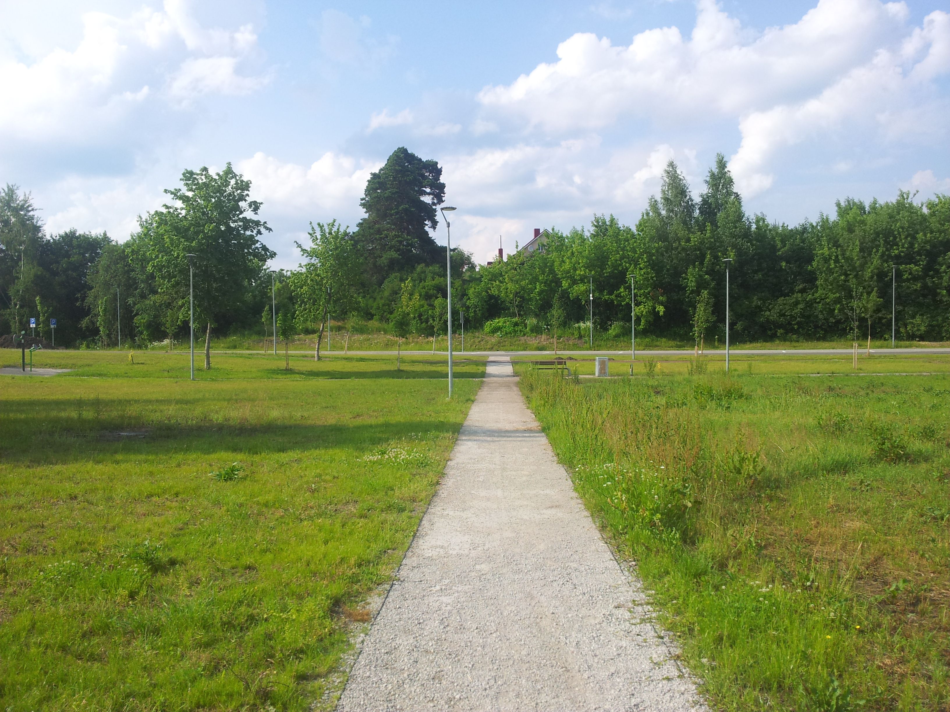

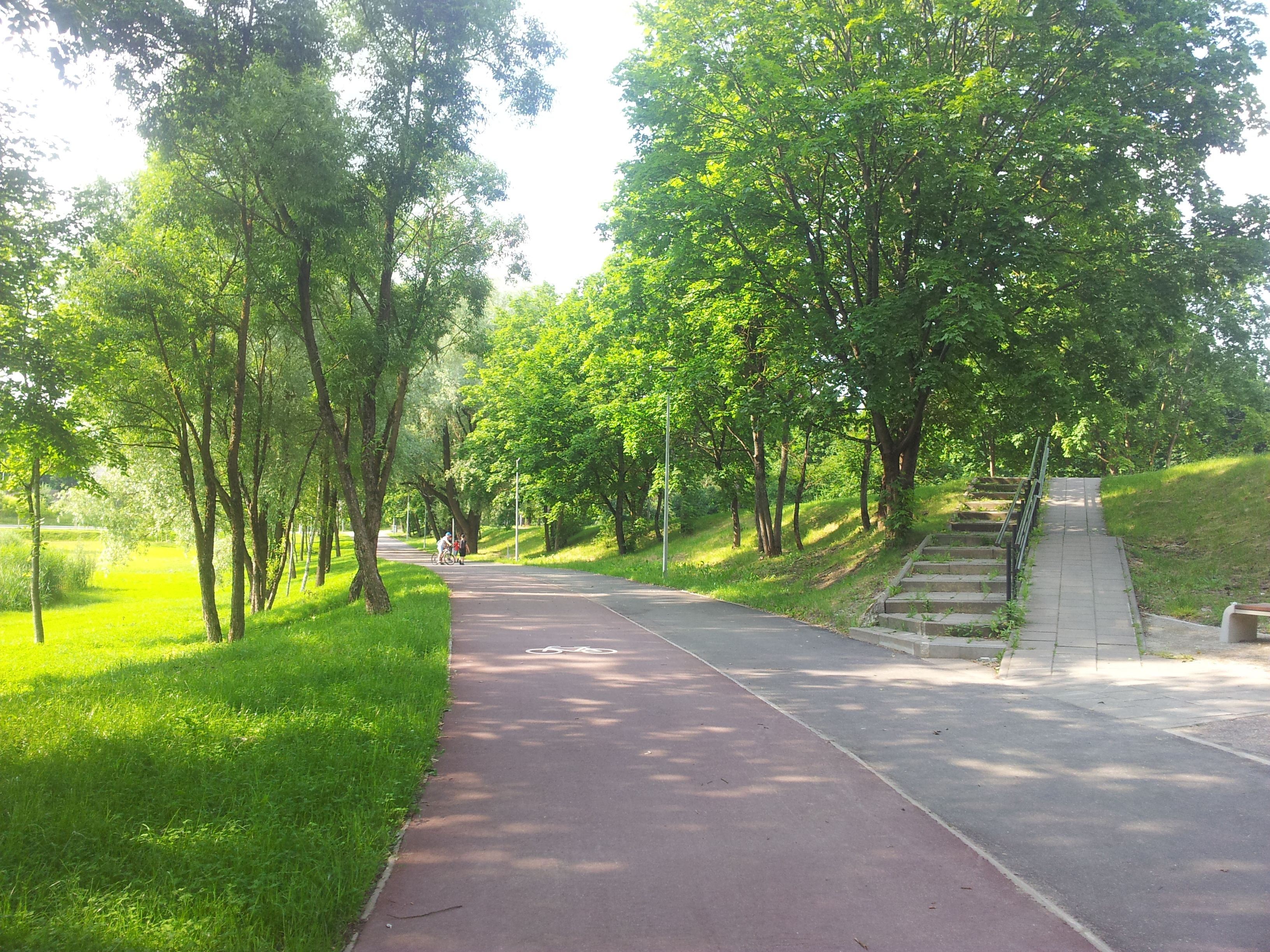

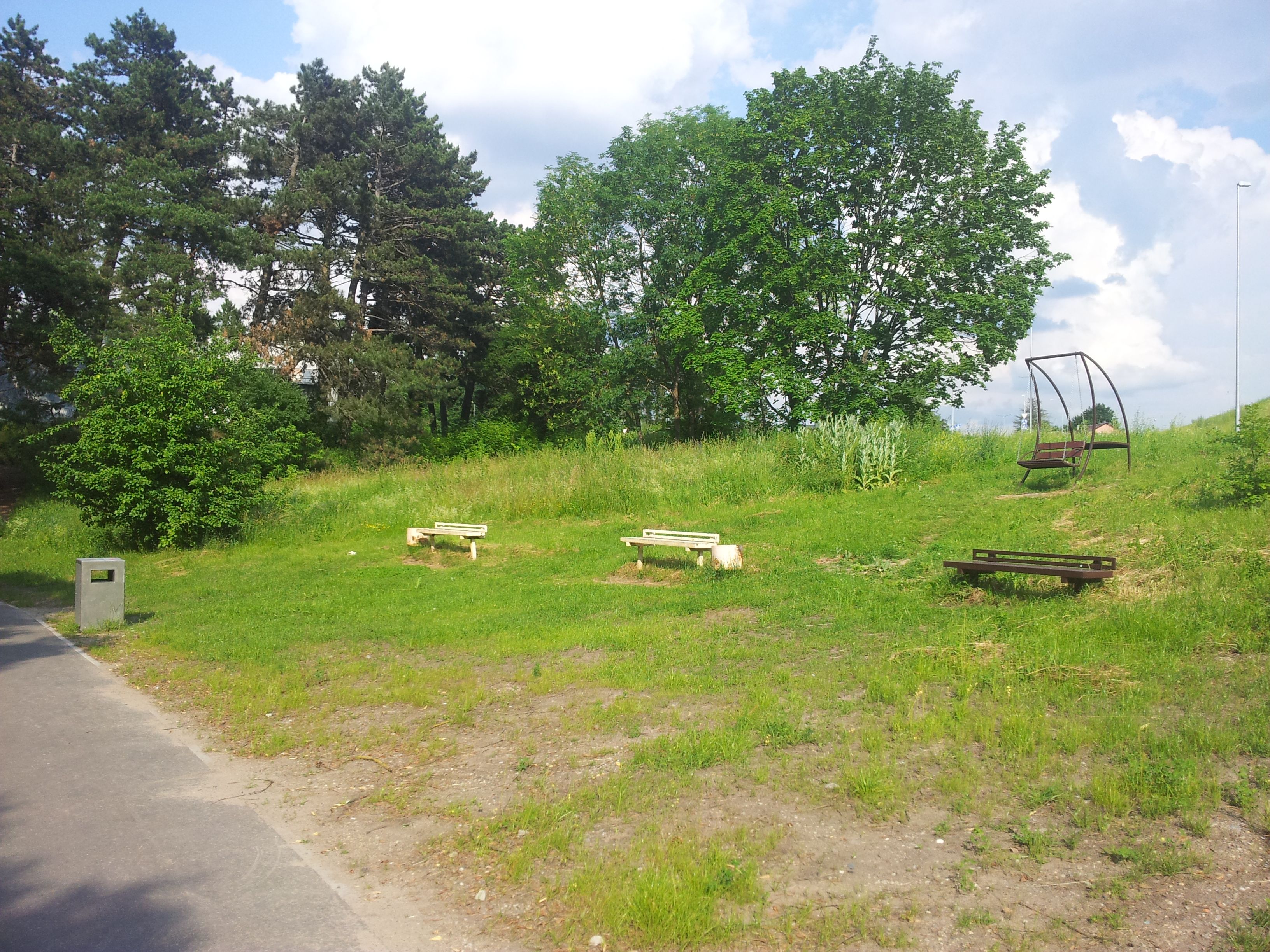

                  Takai aplnk ežerą:
                                Čia dviratininkams draudžiama važiuoti gatve į apačią. O gyvenamoji zonos ženklas turi būti dar dešiniau už automobilio, nes jei jis būtų atsuktas šioje vietoje, gautųsi kad nuvažiavime į pervažą gali vaikščioti ir žmonės ir važiuoti dviračiai ir auto tik 20km/h.

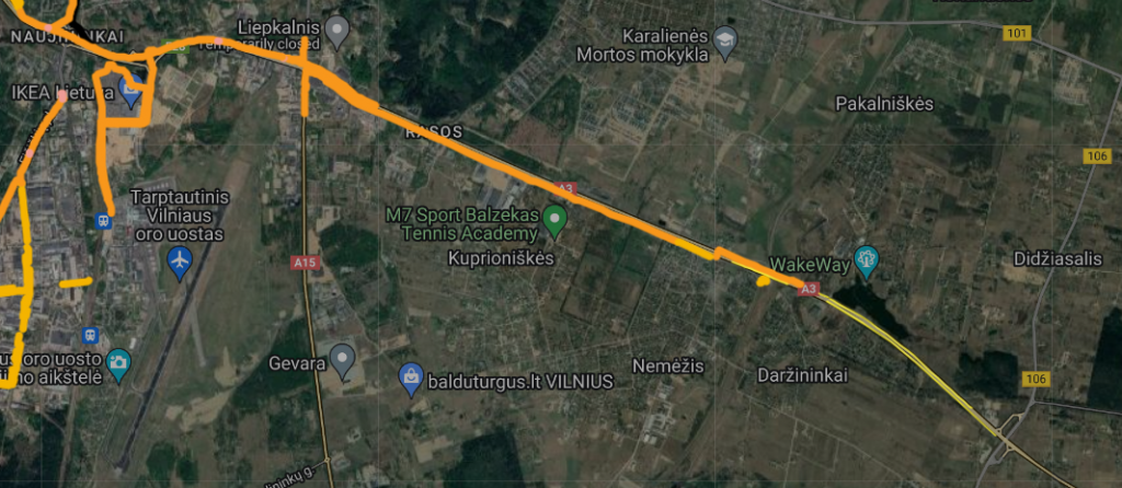

                                          Žemėlapyje geltona stora linija → žalia → Liepų al. iki Lentvario pervažos → netrumpa, bet ne baisi atkarpa iki Rubežiaus, kur prasideda senas (siauras, bet asfaltuotas) dviračių ir pėsčiųjų takas:
                                          Į Medininkus nuo Naujininkų iki Wake parko yra asfaltuotas dviračių ir pėsčiųjų takas (ties Liepkalnio sankryža atskirtas raudonas), toliau tikrai galima gana saugiai ir pakankamai komfortiškai nuvažiuot iki pilies avarine juosta:
