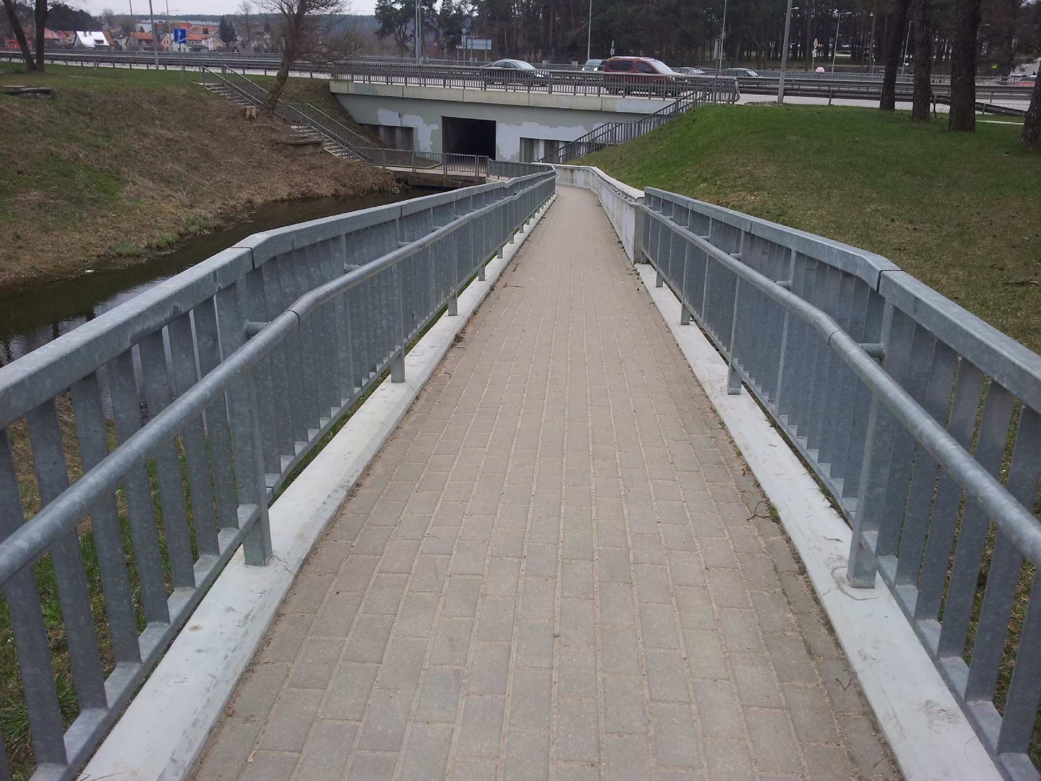

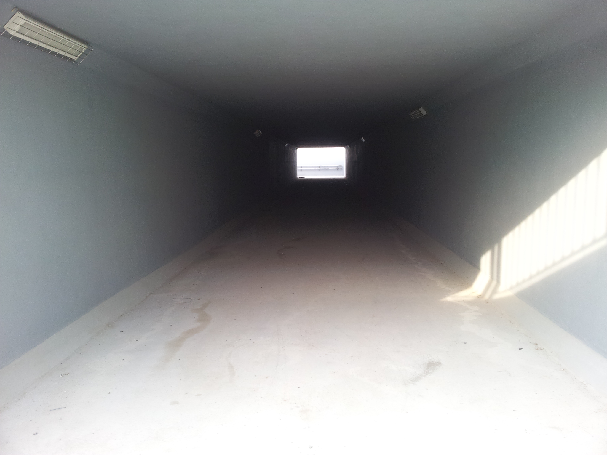

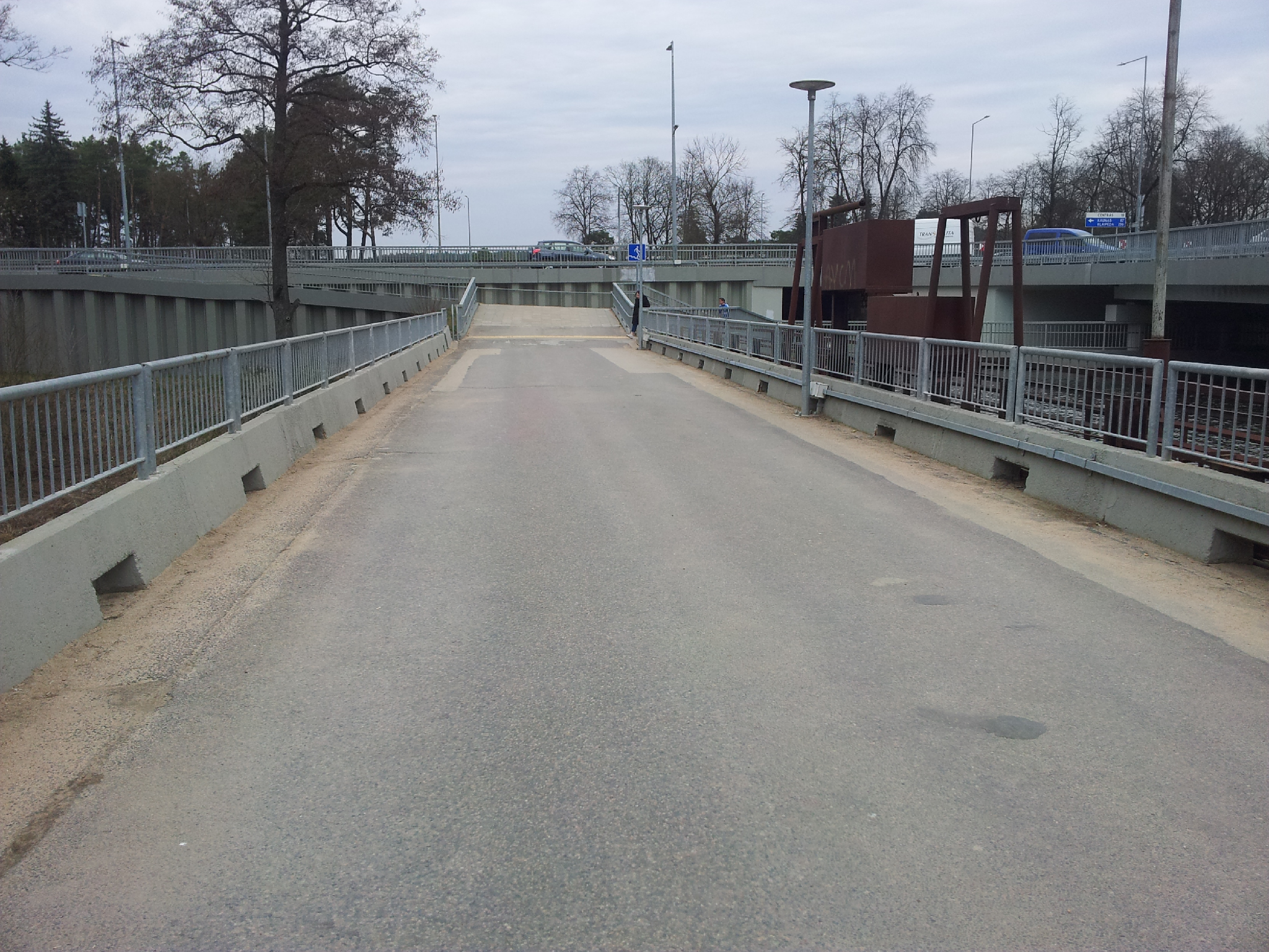

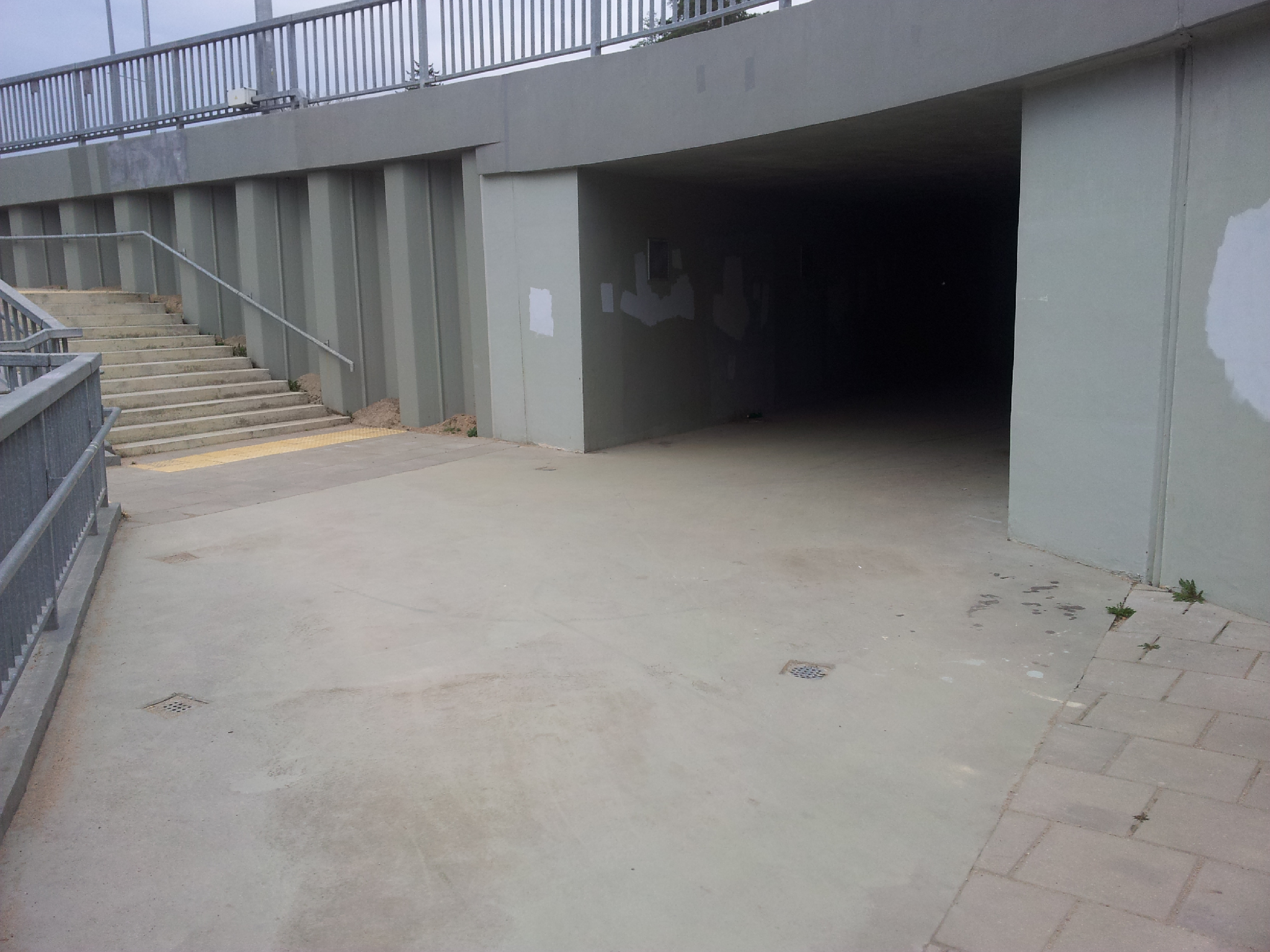

              Pilaitės - Pociūno g. požeminė perėja
              Giedrą vidurdienį šiek tiek jaukiau, bet auto triukšmas ir tos mini lemputės ne itin jaukiai nuteikia. Gal ir čia kada kokį meninį projektą įgyvendins.
              Click image for larger version Name:	20210930_104906.jpg Views:	0 Size:	267,0 kB ID:	1916032
              Radau dar kelias foto palyginimui su kitomis naujesnėmis perėjomis. Iš Kauno įvažiuojant į Vilnių (gal neapšviesta nes dar darbai nebuvo priduoti, o gal dieną ir nešviečia). Laiptų nėra:

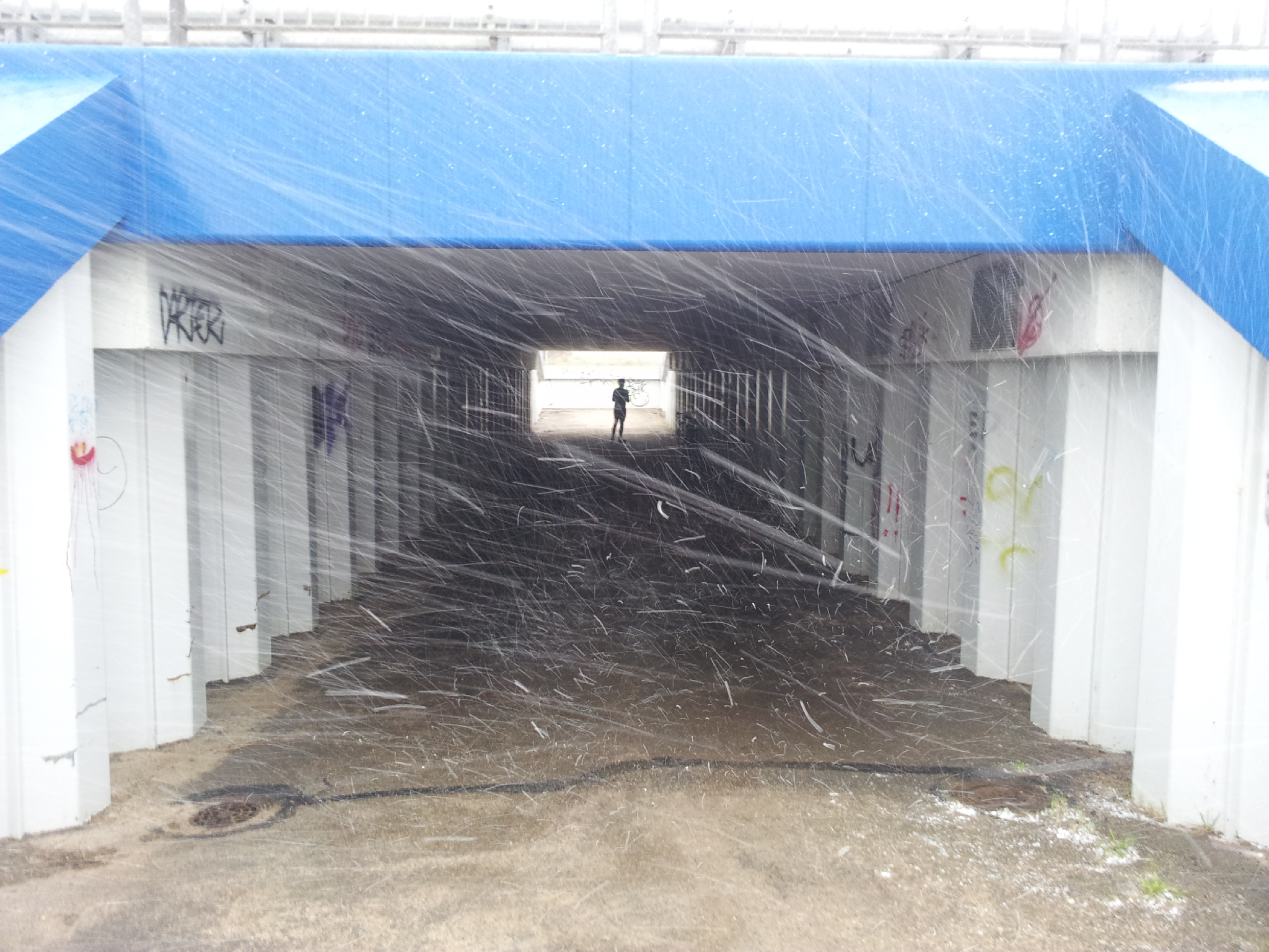

              Grigiškėse neaišku ar išvis yra apšvietimas, gal ir yra, bet diena nešviečia, o centre tikrai per tamsu. Tamsą didina kampu pasisukianti trajektorija. Galima išvengti laiptų:

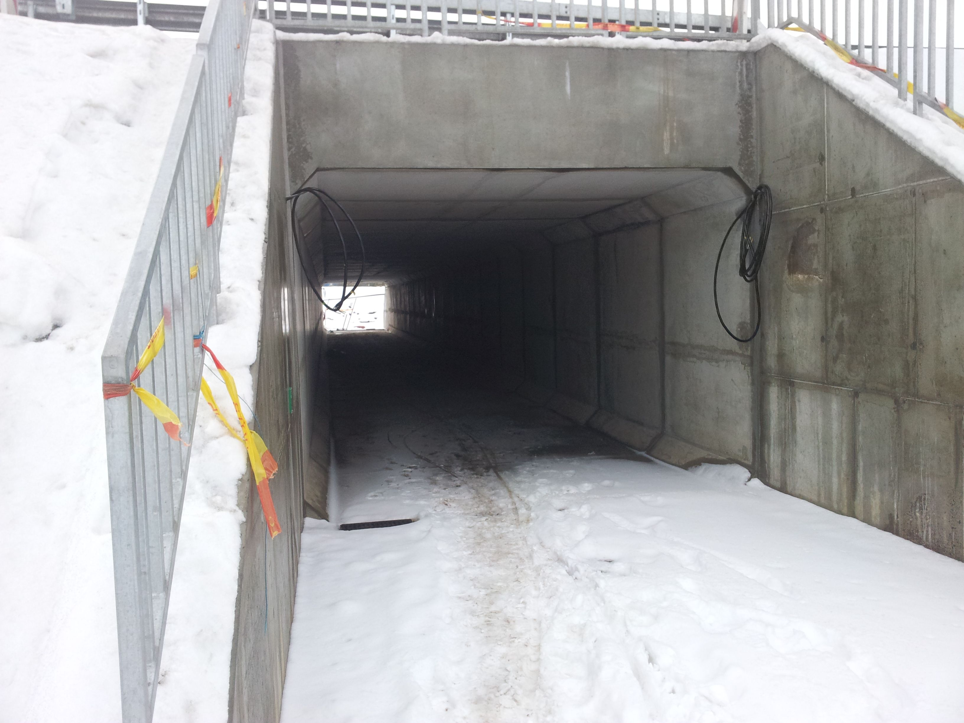

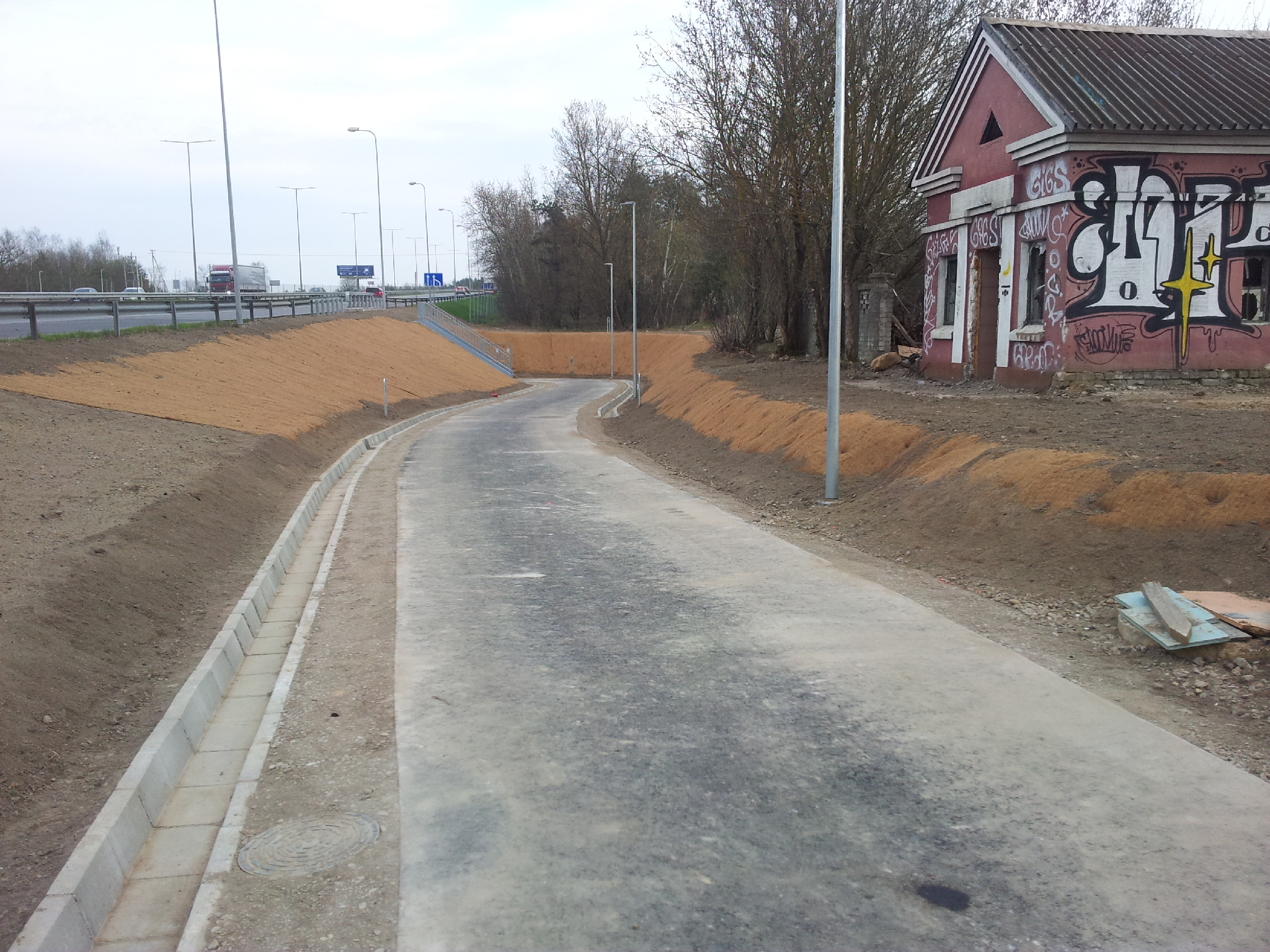

              Prie Gariūnų. Dega dienos metu iš abiejų pusių. Būtų padarę natūralų apšviedimą centre, tai gal būtų galima apsieiti be jokio apšvietimo, bent dieną. Be laiptų. Pirma nuotrauka dar nebaigus įrengimo:

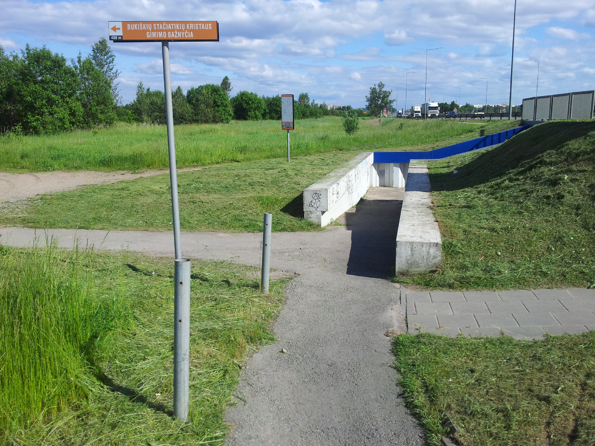

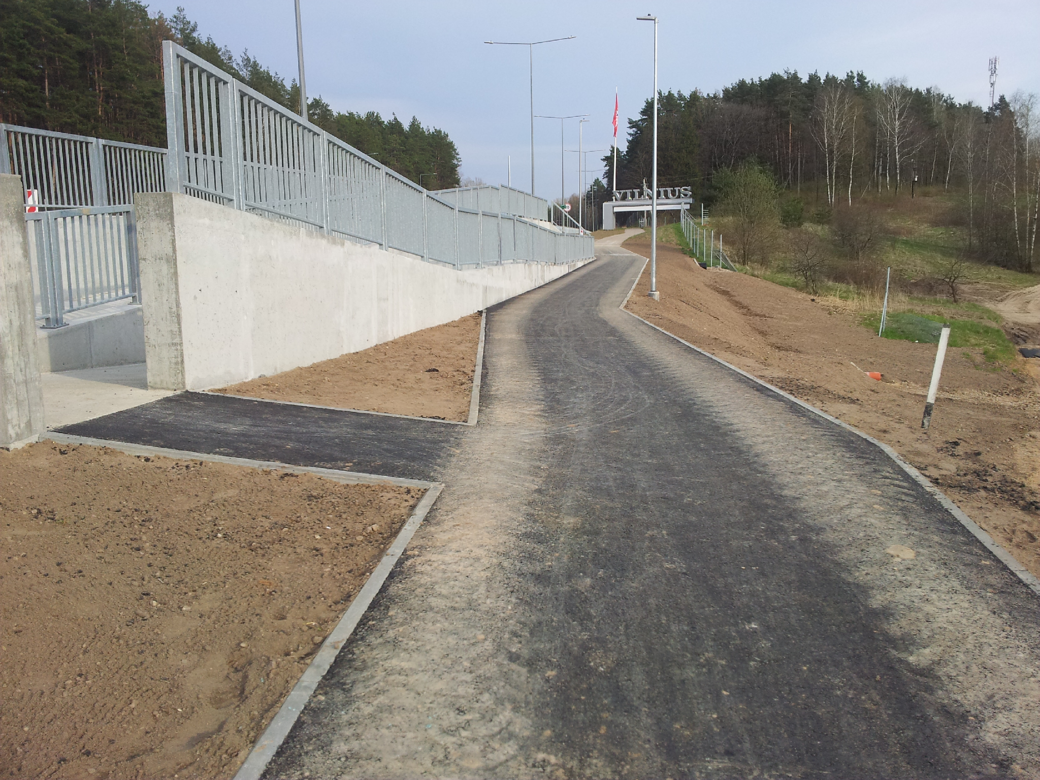

              Ties Aprangos galerija, nuo Perkūnkiemio link Bendorių. Be apšvietimo. Taip pat nėra laiptų:

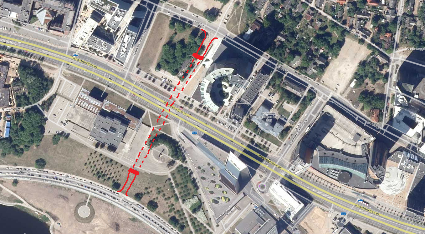

                                    O galėtum gal greitai papaišyt kaip toks dalykas atrodytų Konstitucijos pr.?
                                    Kokio pločio ir aukščio ten ta perėja yra?
                                    Manau būtų patogiausias būdas dviračiu nuo pakrantės patekti į šnipiškes, nereiktų be reikalo laukti prie šviesoforo Konstitucijos pr., plius nuolydis būtų gerokai mažesnis ir lengviau įveikiamas vyresniems dviratininkams nei dabar yra pvz. stačioje Nasvyčio gatvėje šalia SEB.
