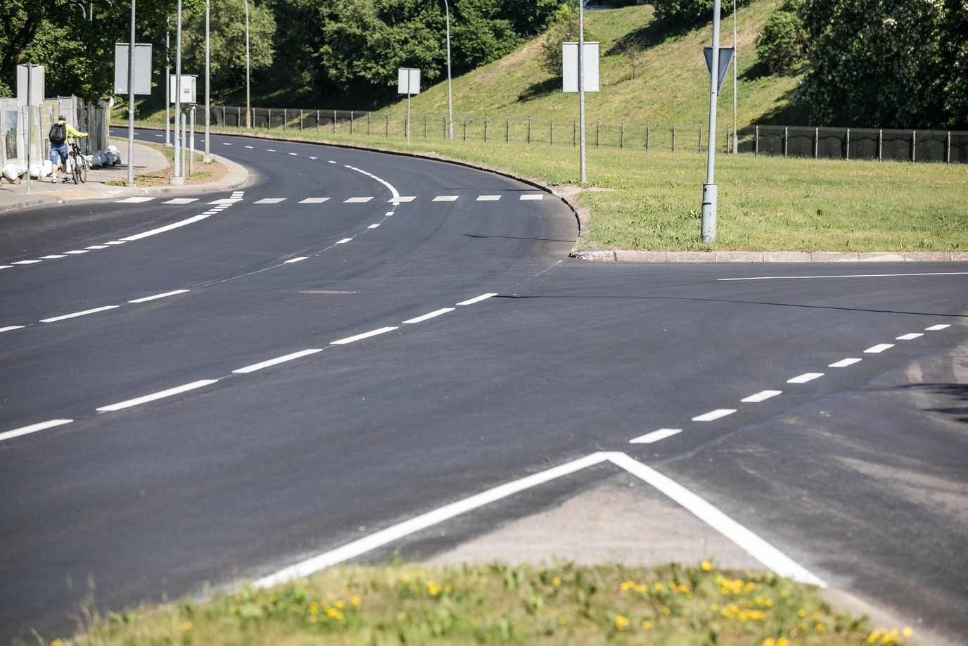

            Noriu atkreipti demesi i pesciuju pereja, kuria jie rodo savo nuotraukuose, kaip "wow, paziurekit i musu darba". Ji buvo tragiska ir nesaugi. Po perasfaltavimo dabar ja perdaze ir uzdejo salotinius skydus. Bravissimo, apsivaldybe..
            Click image for larger version  Name:	61745901_2654543934573919_7041994199171858432_o.jpg Views:	1 Size:	416,9 kB ID:	1726938
            Šita foto idealiai iliustruoja kaip apribojo matomumą žmogui laukiančiam prie perėjos ir kaip jį paslepia už begalinių ženklų atramų.
            Ir aisku, borteliams atnaujinti pinigu uzteko tik vienoje puseje.
            Click image for larger version  Name:	61886023_2654543971240582_5429731723283791872_o.jpg Views:	1 Size:	372,9 kB ID:	1726939
            Tereikejo pastumti pereja keliais metrais atgal kad prasidetu pries VT kisene. Kodel to nepadarius perdarant gatve? Kad pamatyti masinas is uz posukio reikia iseit kuo arciau gatves, tai jei lauki saligatvyje nieko is toli nematai, jei lauki jau ant gatves tai taves nemato uz didziuliu zenklu ir greicio kameros, tuo labiau stovi faktiskai ant gatves rizikuojant gyvybe.

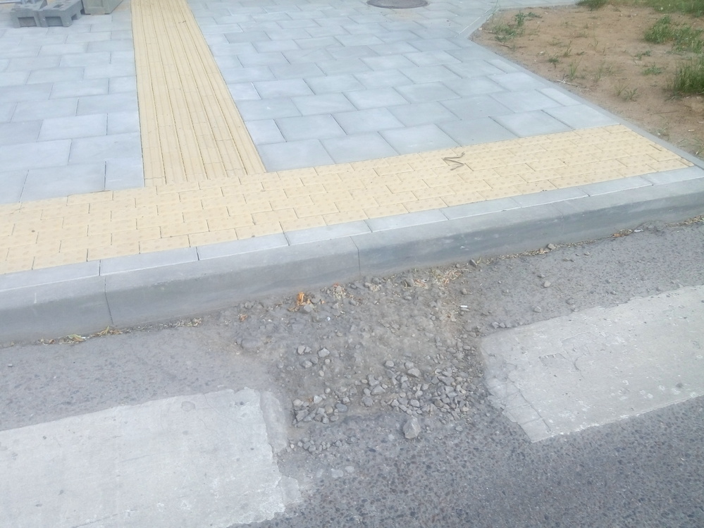

                                    Šeškinė nauja perėja su 4 (su saugumo salele) maksimaliai pakeltais bortais.
                                      Spėju, kad bus iškili perėja, jeigu net saugumo salelėje bortai.
                                        O, kažkam įsijungė viena raukšlė smegeninėj. Reikia, kad dar kelios įsijungtų, nes sankryžoje, su saugumo salele, su gatvės apšvietimu ir dar kryptiniu perėjos apšvietimu, dar ir geltoni skydai - tikrai ne perteklius. Dar kaip minimum mirksinčių lempučių trūksta.

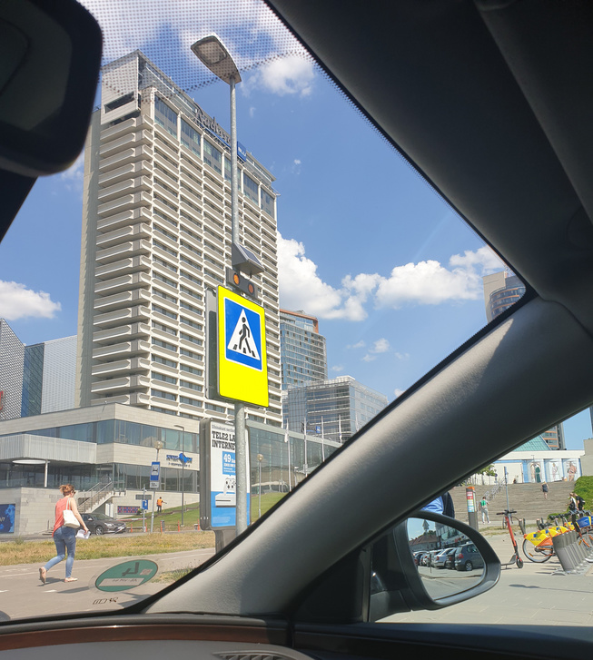

                                        ojei, koks praziurejimas... stai, va nauja pereja su lemputem. Vieta atpazistat. Dabar bus gerai!
                                          Šito negalima praleisti tylomis. Skalambyk per visus feisbukus, reikia nors patrolint, kad atkreiptų dėmesį, kaip sekam Čeliabinsko pavyzdžiu.
