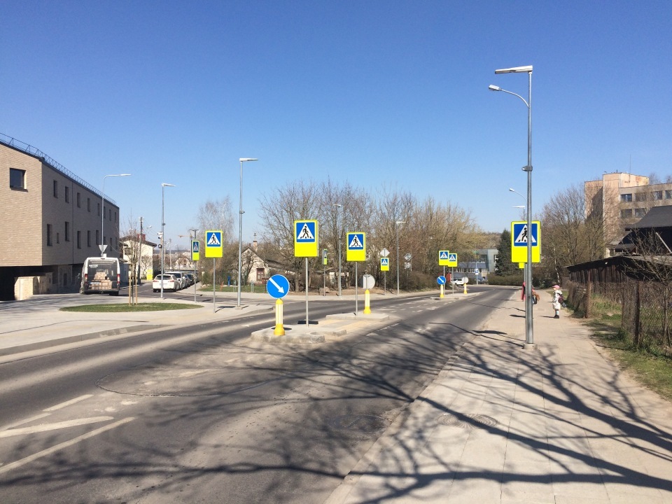

    Visiškai tikiu, ir čia nėra nieko bendro su vairavimo įgūdžiais ar koncentracija, pavyzdžiui pats važiavau Subačiaus gatve nuo Markučių pusės, praeitą kartą važiavau ten iki pertvarkymo, už posukio pamačiau šitą nuostabų vaizdą, iškart visas dėmesys nukrypo į ženklus su klausimu what the... Net sustojau nufotografuot. Man tai labiau panašu į protestą Prancūzijoj, nei į normalią sankryža. Aš suprantu, kad atkatai šiaip sau patys tavo kišenėje neatsidurs, na bet 20 ženklų tokiai sankryžai, rimtai?

    Kuo toliau tuo blogiau...
    Geras pavyzdis - Vokeitija: https://www.google.lt/maps/@53.54966...7i13312!8i6656
    Didžiulė sankryža, o ženklų išviso beveik nėra, beveik tuščia. Užtat matosi kas sankryžoje vyksta.
    O pesčiųjų perėjų kaip tokių nelabai ir yra: https://www.google.lt/maps/@53.55108...7i13312!8i6656
      Vokietijoje reguliuojamos perėjos nėra žymimos kelio ženklais Pėsčiųjų perėja.
        ir Lietuvoje kai yra zenklas Bendroji erdve, tai ten pesciojo prioritetas ir pereju zymeti nereikia. Bet absoliuciai niekas to nezino, nei vairuotojai nei pestieji, nei tie kas paiso perejas. Todel pripaiso pereju senamiestyje ir gaunasi kad vistiek negali pereiti ten kur jos nera.
          Pamirsai pamineti kad butent perejoje. Bet mes cia ne apie tai kas teisiskai atsakingas, kai jau įvykis ivyko, o apie tai kad vizualine tarsa trukdo ne tik estetiskai bet ir saugumui.
          Bet kam tai rūpi? Net nedrįstame prasižioti apie patogumą kultūringam vairuotojui. Šiais laikas tai jau tapo blogo tono ženklas.
          Beje, neseniai taksi automobilis kliudė sūnų ėjusį per perėją, poros centimetrų trūko iki rimtesnės bėdos. Tai tiesiog buvo klasikinės "žirklės", kurių gatvėse mačiau daugelį kartų ir pats vairuodamas ir vaikščiodamas. Tuo tik noriu pabrėžti, kad ir šimtai ryškių ženklų neapsaugos nuo neatsakingo ar net piktavališko eismo dalyvio.
            o taip yra del to kad mes auklejam vodytelius buti pagrindiniais ir dominojanciais gatvese. Jie pas mus visada teisus. Kaip kokioje trecio pasaulio salyje, kieno masina didesne tas teisesnis.
            Is to isplaukia, kad jiems viskas trukdo: trukdo tie kas vaziuoja biski lieciau, trukdo pestieji ant perejos, trukdo dviratininkai.
            Tuo tarpu išsivysčiusiose salyse vairuotojai turi buti atsargus visada, pereju miestu ribose apskritai daznai visai nera, nebent ji reguliuojama ar tikrai nesaugi vieta. Vairuotojai nesijaucia nagli ir nepakaltinami.
