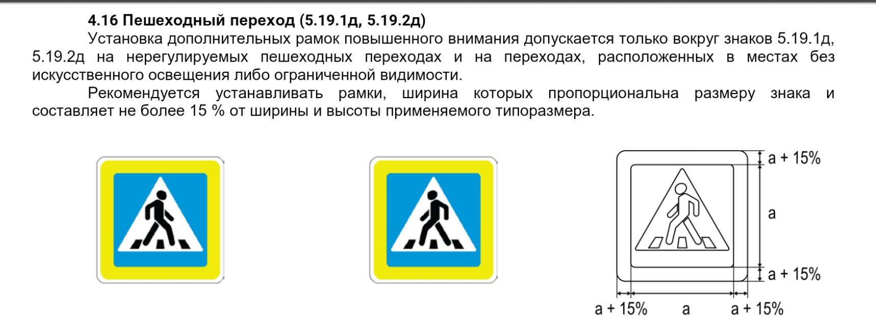

              Yra kur mums orientuotis. Šiand Geršmanas twiteryje:
              Наш стандарт теперь ГОСТ
              Теперь нельзя бездумно вешать уродские жёлтые рамки на всё и вся. Зато можно делать знаки исходя из реальных условий и понятнее доносить мысли до водителей. Новые размеры знаков — малая часть работы дальше будет ещё интереснее.
              http://work.probok.net/index.php/s/3...pEAh#pdfviewer
              Nuorodoje jų GOST'o nurodymai, 2019 redakcija
              Click image for larger version  Name:	D4wlg_FXoAEFmQO.jpg large.jpg Views:	1 Size:	122,7 kB ID:	1717001
              Mums irgi būtina reglamentuoti šitą dalyką! O aš juoksius, kad po šito jie greit taip ir padarys ir pamatysime į ką jie orientuojasi.

                Šitas apvado dydis pas mus dar nuo 2012 metų įvestas, bet visi jį ignoruoja ir deda daug didesnius.
                  Šitas apvado dydis dar nuo 2012 metų įvestas, bet visi jį ignoruoja ir deda daug didesnius.

                      Pažiūrėjau Kelio ženklų ir vertikaliojojo ženklinimo taisykles. Tai stačiakampiai skydai skirti įrengti su užrašais. O su plonu apvadu be užrašų. O pas mus deda stačiakampius ir be užrašų...
                            Stačiakampį skydą interpretuočiau, kad užrašas yra tuščia aibė arba tiesiog void. Na arba paprasčiausiai užrašas iš 0 simbolių.
