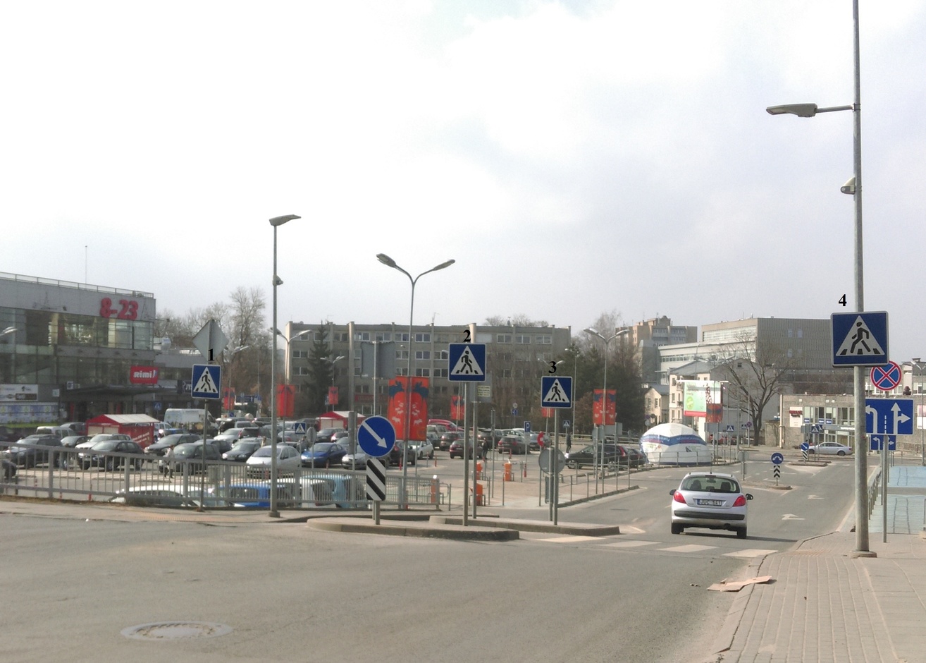

                  MindesAcc buvo įdėjęs foto (postas #1137), kur prie Kedrų g. "Rimi" gausybė (6) ženklų su pėsčųjų perėja. Toje pačioje vietoje, tik kitoje pusėje situacija komiškai ta pati (tik 4 ženklai), nors perėja visai mažytė. Paguodžia tik tai, kad nėra geltono apvado, bet nesistebėsiu, kad ir tokį ateityje pastatys.

                    Bet įdomu, kodėl tokios taisyklės? Kokios valstybės patirtimi remiantis jos rengtos?
                    Tokioje situacijoje pasisakyčiau už salelėje esančių pp ženklų šalinimą, ženklą, pažymėtą 1 numeriu, reiktų perkelti arčiau perėjos (ant kryptinio apšvietimo stulpo), o nukreipiamuosius keisti į mažesnio dydžio.
                      Aš manau, kad toks, pavadinkime, perteklinis perėjos ženklų naudojimas nėra blogas dalykas, žinant vairuotojų išsiblaškymo lygį ir neatidumą. 1 nr. pažymėtą ženklą perkelti ant kryptinio apšvietimo stulpo nesigautų dėl gabarito.
                        Ar toks ženklų kiekis didina vairuotojų atidumą? Visų pirma vairuotojas turi pastebėti ne ženklų masę, o pėsčiąjį.
                        Dėl gabarito. Ten nėra pusės metro?
                          Na pasikartojančių ženklų masė dėmesį atkreipia. Dėl estetinės dalies aš nesiginčysiu. Pusės metro tarp ko? Tarp apšvietimo stulpo ir kelio borto? Jei taip, ten tikrai nėra. Seniai važiavau ten, bet daugmaž pamenu, kad toje pusėje eismo juostos plotis tikrai mažas, stulpas pastatytas arti, ir pirmą dieną perkabinus ženklą jis būtų nulenktas, tad kam tai daryti.
                                  Na atkreipia dėmesį 4 vienodi ženklai, o kaip tuomet visi kiti ženklai, kurių tik po vieną? Reikia ir juos pradubliuoti... ketvirčiuoti...
                                  O šiaip dar reikia džiaugtis, kad salelėje pastatė ne ant atskirų stulpų, nes pagal plotį turbūt tilptų, tai nors stulpų kiekis dar ne maksimalus. Aš vien dėl šios priežasties darausi salelių priešininku. 2 eismo juostų gatvėje jos visiškai nereikalingos, o dėmesį atkreipti ir mažinti greitį galima ir kitomis priemonėmis: iškilia perėja ar gatvės susiaurinimu - bet kuo, kas leidžia atsisakyti tų 8 papildomų skydų salelėje.
                                    Atkreipią demėsį i ženklus jų pertkelius, o reikia, kad atkreiptų demėsį į pesčiajį. Tai ženklų pertkelius nukreipią demėsį nuo pesčiojo į didelį kiekį ženklų.
                                      O tai pirmą pamatyt ženklus, o tada pažiūrėti ar nėra pėsčiojo jau „dėmesio“ resursų nebeužtenka mūsų vairuotuojiems? O jei vienas ženklas būtų vietoj keturių, tai jau užtektų? Rimtai?
                                        Vizualinis triukšmas. Kol sužiūri į visus ženklus ir atmatuoji tarp kurių iš jų yra perėja, o dar kol pražiūri pro visus stulpus, tai gali ir nutrenkt.
                                          Parašė haveimooed Rodyti pranešimą
                                          Tai aiškiai neužtenka, gi reik ir į planšetą spoksot ir navigaciją programuot ir kavą gert, o čia dar tarp ženklų miško dar žaisti "find Waldo"? Juokas juokais, bet čia beveik rimtai. Ženklų miškas BUKITA. Jei norima atkreipti dėmesį, reikia kad pati važiuojamoji dalis keistusi, verstų mažinti greitį, tuomet ir dėmesys atsiras. O su ženklų kiekiu, tai čia tiek pat naudos, kaip popą iškviesti, kad pašventintų perėją.
