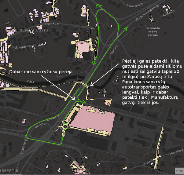

        Click image for larger version  Name:	Drujos ir Manufaktūrų gatvių sankryža Vilnius foto apie 2012 edit.jpg Views:	1 Size:	186,8 kB ID:	1689396
        Click image for larger version  Name:	Drujos ir Manufaktūrų sankryža. Galima panaikinti sankryžą su šviesoforais edit.jpg Views:	1 Size:	157,5 kB ID:	1689398

            Sankryžą reikia naikinti, VT stoteles reikia perkelti arčiau tilto per Vilnelę, o po juo įrengti normalų apšviestą pėsčiųjų ir dviračių taką. Mielai ir aš parašyčiau laišką, jei kas nors iš forumiečių žinotų, kur tiksliai kreiptis su siūlymais.

                  Visiškai sutinku, ta sankryža ten išvis atsitiktinis nebaigtų sovietmečio projektų likutis, Drujos - Zarasų - Batoro g. išvis šviesoforinių sankryžų neturėjo būti. Šitas projektas yra tikras nesusipratimas - vėl yra skatinamas automobilizmas, o pėsčiųjų, dviračių ir VT judėjimui paliekami trupiniai (absurdiška vien tai, kad nesugebama nuo bendro srauto atskirti link Subačiaus g. einančios VT juostos, kad autobusams netektų stoti prie šviesoforo).
                  O ši sankryža sukelia kažkokias problemas ar spūstis? Rytais ten neteko važiuoti, bet kiek kada bevažiuodavau, tai ilgiausiai yra tekę laukti du šviesoforo ciklus, kurie nėra ilgi. Važinėjimas ratais-kvadratais irgi nėra labai pageidautinas mieste, nes tai bereikalingai didina srautą tose aplinkinėse gatvėse. Kadangi Manufaktūrų g. sparčiai vystomi gyv. projektai, tai to judėjimo kuo toliau tuo bus daugiau ir tada kitose sankryžose be reikalo kils problemų dėl augančių srautų. Mieste judėjimas turėtų būti kuo trumpesniu keliu, todėl kuo geriau infrastruktūra išvystyta mieste, tuo jame daugiau sankryžų.

                    Man asmeniškai važiuojat automobiliu ta sankryža irgi neužkliūva. Bet padaryti praėjimą pėstiesiems ir dviratininkams ten jau 30 metų yra visos sąlygos, nereikia nieko kasti ir statyti - tereikia pakloti dangą po tiltu ir apšvietimą įrengti.
                      Tai pėsčiųjų/dviračių takas ten lyg ir turėtų būti nutiestas baigiant šiuo metu tiesiamą taką palei Vilnelę nuo Aukštaičių g.
                        Gerai pripažįstu - pasikarščiavau. Pasigilinus labiau į problemą, aiškėja, kad kiti sprendimai būtų brangūs ir sunku būtų pagrįsti Jų poreikį. Žiūrint siauru požiūriu - nebėra perėjos - nebėra problemos.
                          Tiesa, sankryža negeneruoja didelio kamščio, nes pati gatvė yra labai plati, po 4 juostas į abi puses įskaitant posūkius. Kita vertus, jei galima mažais kaštais panaikinti tokią sankryžą, kodėl to nedaryti? Ypač kai toje vietoje važinėja VT, o ir oro tarša toje žemumoje sumažėtų (centre tai labai aktualu). Labai norint, galima būtų tą pačią Manufaktūrų gatvę sujungti su Aukštaičių g. padarant pravažiavimą po tiltu per Vilnelę (kas labai nori, ir dabar pro ten pravažiuoja), tai išspręstų papildomo važinėjimo problemą, bet tiesti 100 m naujo kelio toje vietoje būtų šiai savivaldybei pernelyg sunki užduotis, o ir tų kelių ruberoidinių trobų šalia gyventojai veikiausiai užprotestuotų.
                            Jei Paplaujos/Drujos panaikinti sviesofora, tai pasukti is Belmonto iskart i Olandu per 3 juostas vakare taps missija neimanoma. Jis nors kazkiek dozuoja trafika.

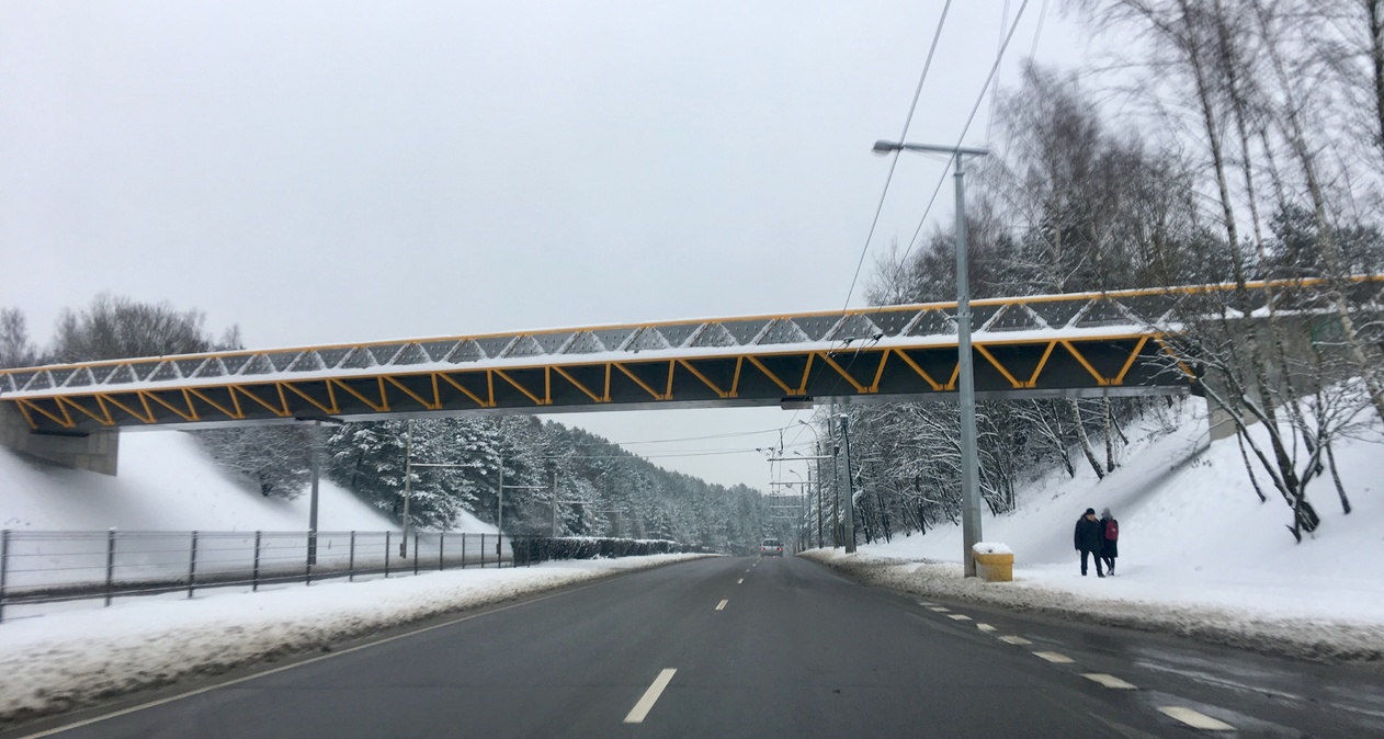

                                        Kodėl požeminės perėjos yra BLOGAI (adminai, iškelkite pagaliau į paryškintus postus..)
                                        Požeminės perėjos neatlaisvins kelių.
                                        Bus tik labai trumpalaikis efektas. Pėstiesiems taps nepatogu naudotis miesto infrastruktūra ir jie persės į automobilius, kamščiai didės.
                                        Jūs taip pat neapsieisite be šviesoforų. Panaikinę juos keliose vietose kamštis tiesiog persikels toliau. Civilizuotame pasaulyje šviesoforai yra transporto srautų reguliavimo priemonė.
                                        Jeigu orientuotis vien į automobilius, niekada nebus sukurta komfortiška darni miesto aplinka.
                                        Požeminės perėjos nesaugo gyvybių.
                                        Požeminės perėjos provokuoja pesčiuosius nusiženginėti taisyklėms. Mažiau mobilūs (invalidai, mamos su vežimėliais, močiutės) bei kartais ir dviratininkai nenori lįsti po žeme, jiems sunku kilti begaliniais laiptais (dviratis per sunkus ir netelpa į liftą ir pan). Taip pat jie nenori daryti pusės kilometro lanko. Galiausiai dažnai žmonės tiesiog perbėga gatvę neleistinoje vietoje. Išleidžiami pinigai tvoroms įrengti, kur neužilgo atsiranda skyles ir jie vėl perbėga. Dabar pėstieji statistikoje numušami nebe perėjoje, valdininkai atsiskaitė "padidinę saugumą".
                                        Požeminės perėjos yra nepatogios.
                                        Iš tikrųjų tai tik diskriminuoja didelę gyventojų dalį, kuri negali sau leisti ar nenori įsigyti automobilio. Kad ir vaikai sulaikę pilnametystės 18 metų laipiojant laiptais kad patekti iš namų į parduotuvę/mokyklą, pasąmoningai supranta, kad patogiai judėti mieste galima tik nuosavu automobiliu.
                                        "- Daug pensininkų gyvena 5 aukšte, laipioja laiptais namo visą gyvenimą ir nieko" - pats absurdiškiausias argumentas. Paklauskit jų ar labai jie tuo patenkinti ir ar nenorėtų apsikeisti butais su kaimynais iš pirmo aukšto.
                                        Požeminės perėjos yra brangiausias įmanomas būdas kirsti gatvę.
                                        Jas reikia valyti, remontuoti, taisyti, liftų/keltuvų įrengimas bei nuolatinė priežiūra kainuoja. Vien šiemet Baltijos liftams skirta beveik 200 000 eurų.
