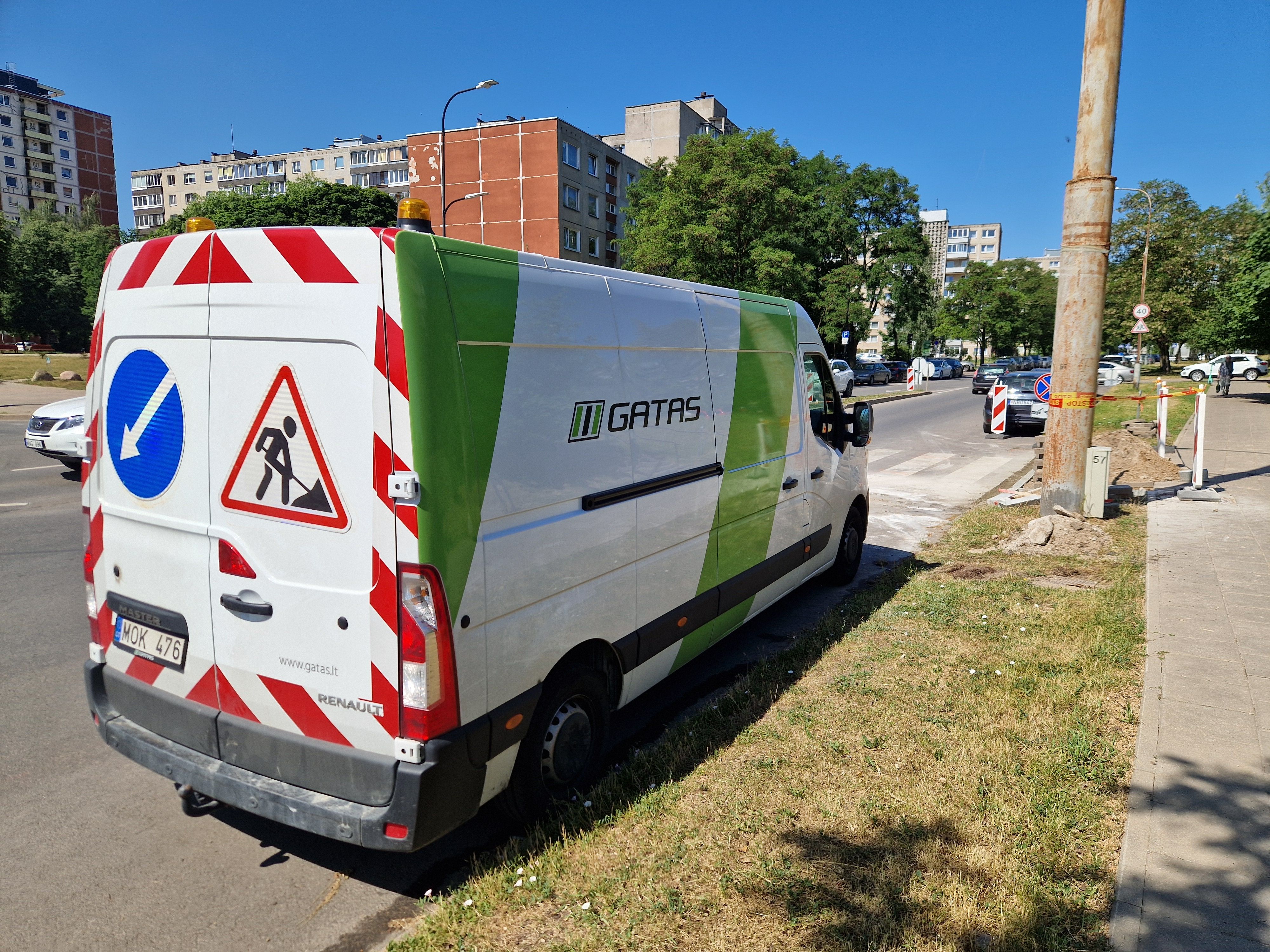

                      Click image for larger version  Name:	20240604_111553.jpg Views:	0 Size:	1,80 MB ID:	2134433
                      Ne!!!
                      Zinot kas su ja blogai? Pagal VMS reikia pakeisti bortus ir plyteles ir viska palikti toje pacioje vietoje kur jie ir siuo metu yra! Va taip, kaip mitnis? Nieko daryt su pereja nereikia, reikia tuctuojau pakeisti trinkeles ir bortus. Kurie kaip matosi pirmoje Google nuotraukoje buvo visai ok stovyje, o toje puseje kur laiptai plyteles absoliuciai naujos, gall kokie 2 metai.

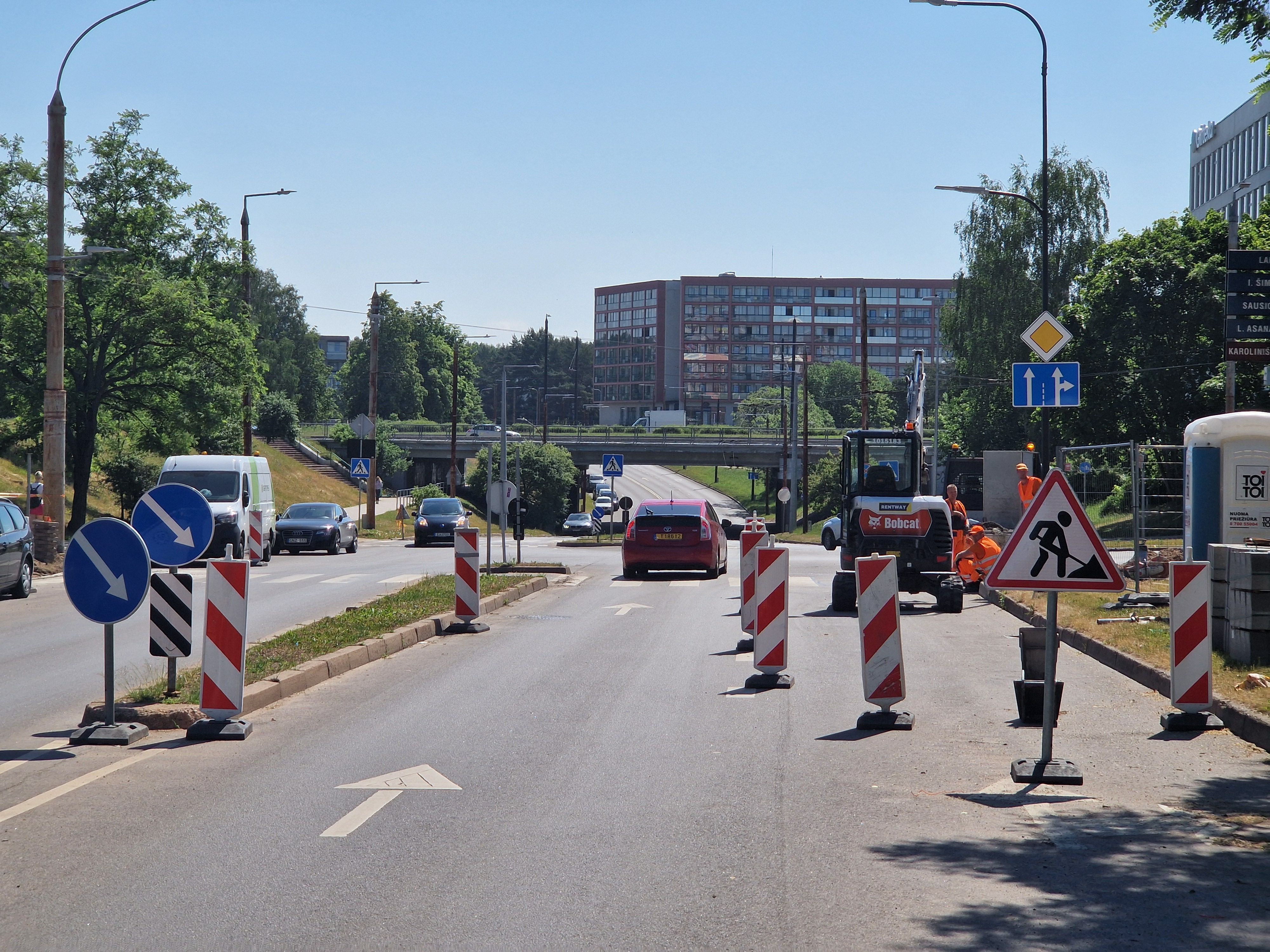

                      Click image for larger version  Name:	20240604_111843.jpg Views:	0 Size:	2,27 MB ID:	2134436

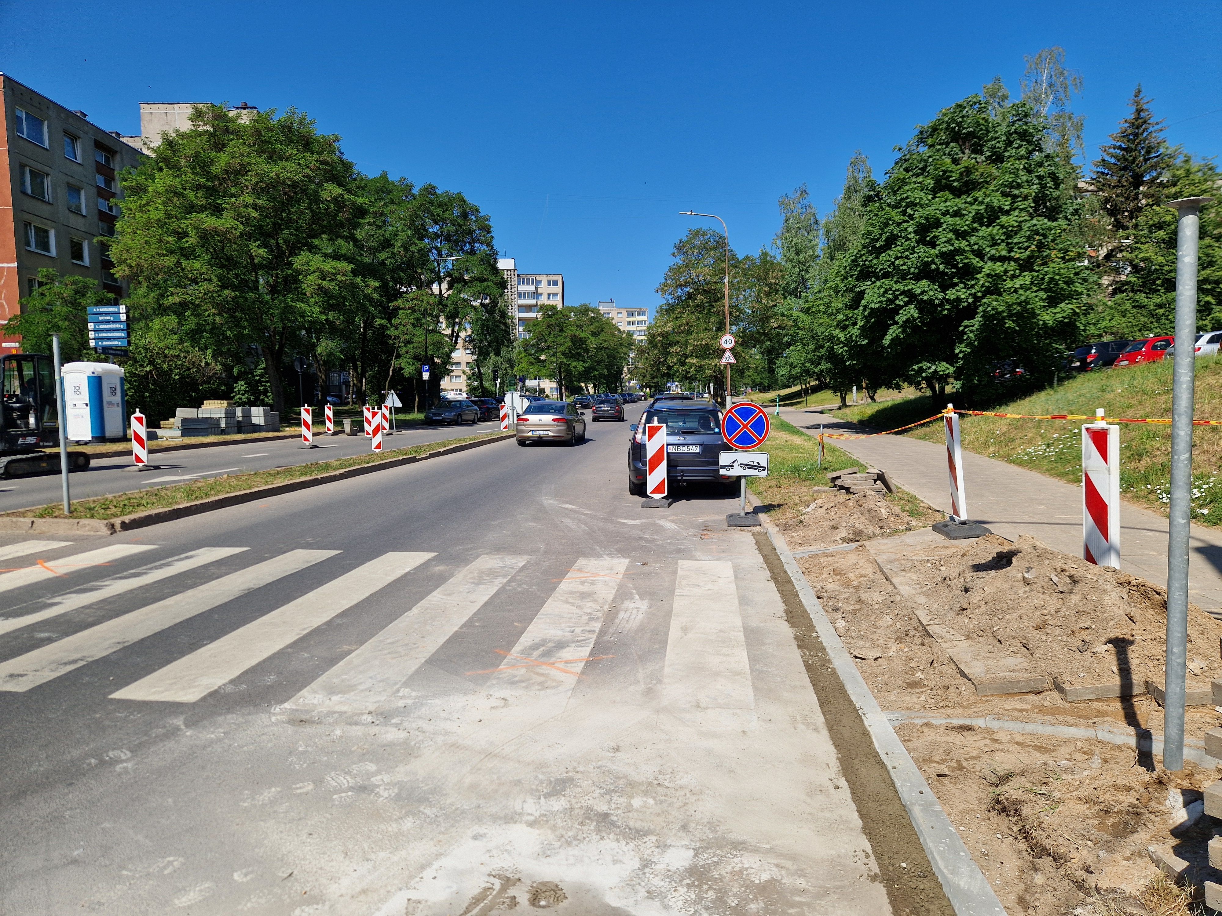

                      Click image for larger version  Name:	20240604_111706.jpg Views:	0 Size:	2,62 MB ID:	2134432
                      Nuotraukoje matote jau naujus sudetus bortus vietoje senu. Seni nors ejo normaliu puslankiu, kai naujas bortas padarytas kazkokia lauzta tiesiaja, wtf cia isvis?
                      Nieksai is VMS toliau tasko mano pinigus vietoj saugumo gerinimo ar realiu problemu sprendimo, kai uz 10 metru nuo sitos vietos desimtmeciais neremontuotas saknu isdraskytas saligatvis kurio N kartu nepavyko prisisaukt suremontuoti nei seniunija nei VMS.
                      Kaip yra naudojama sita sankryza puikiai iliustruoja paciu statybininku priparkuotas busiukas pries pat pereja uz kurio visiskai nesimato ateinanciu zmoniu. Tas pats vyksta kiekviena vakara paciu gyventoju, nepadeda jokios baudos ir nutempinai, nes truksta parkingo. Pigiau pazeidineti ir tureti sansa kad nenubaus, nei moketi uz Norfos aikstele 10 euru per nakti.

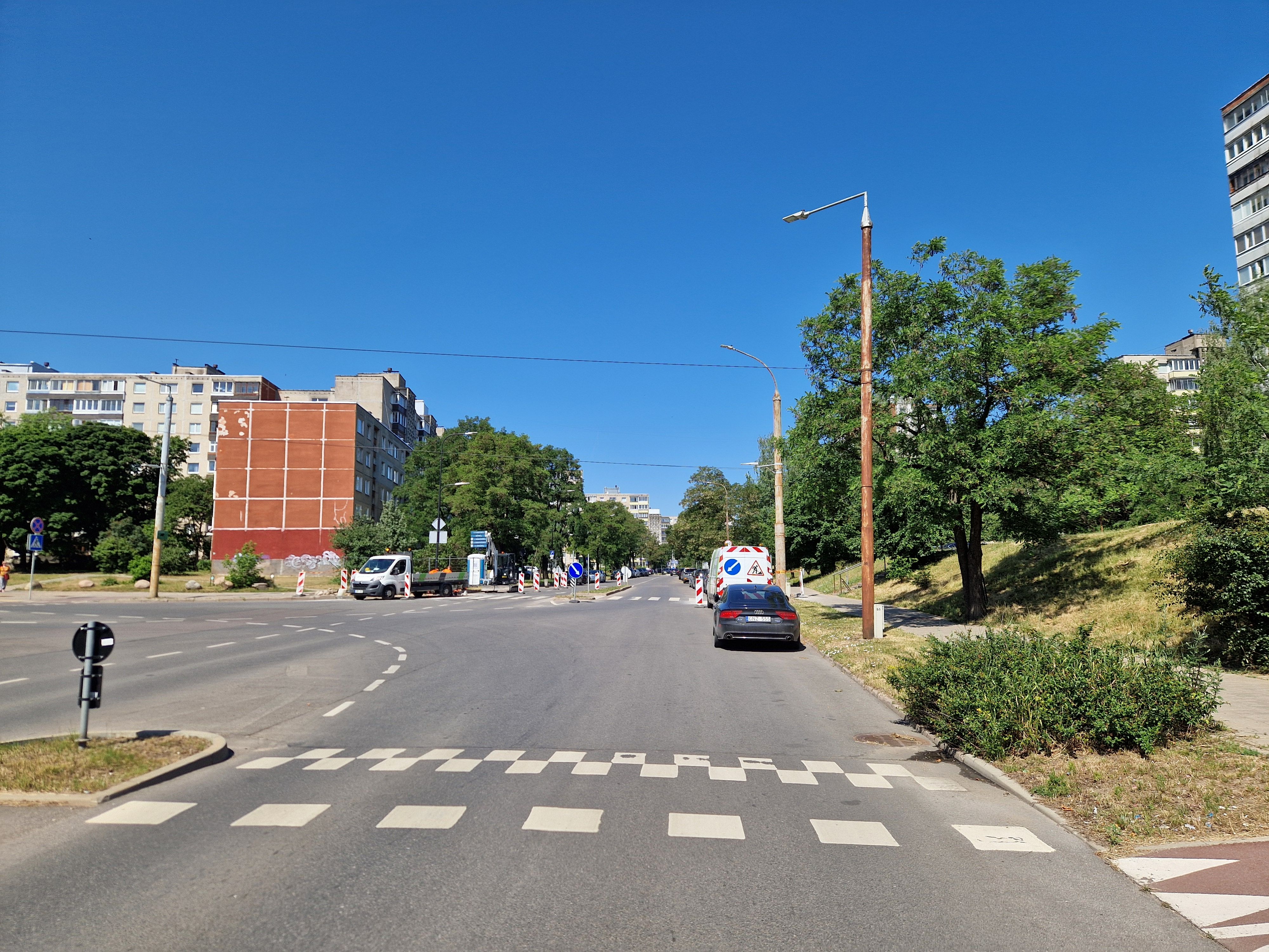

                      Click image for larger version  Name:	20240604_111753.jpg Views:	0 Size:	2,06 MB ID:	2134434Click image for larger version  Name:	20240604_111823.jpg Views:	0 Size:	2,16 MB ID:	2134435
                      P.S. ir labai grazios kt. atramos, stulpams nudazyti pinigu nera.

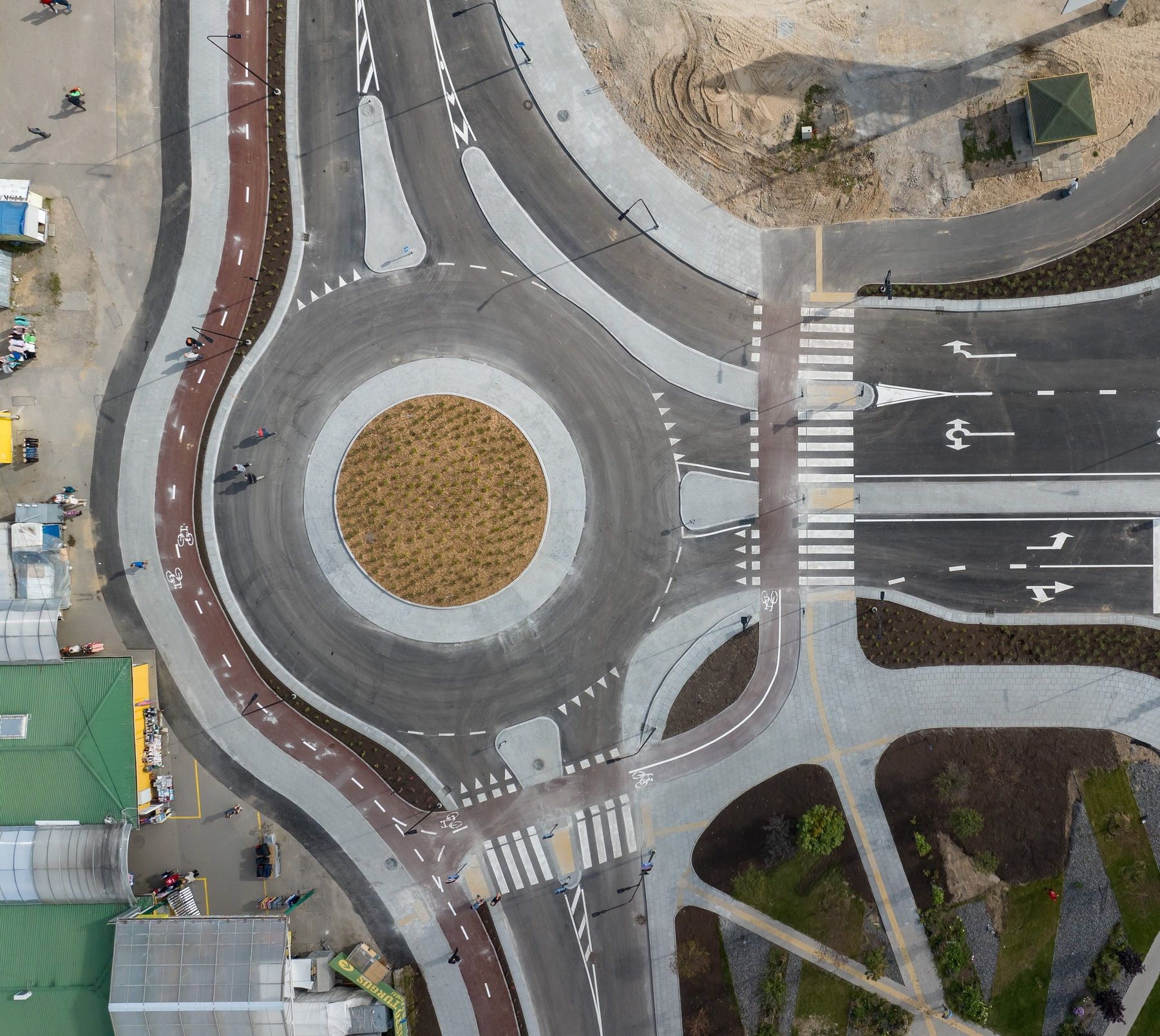

                                      Būtent, tokios sankryžos nesaugios nei pėstiesiems, nei automobiliams ir dažnai įvyksta avarijos. Laisvai galėjo padaryti žieduką, juolab plotas sankryžos labai didelis, panašiai kaip tokia pat T sankryža dabar perdaryta Gariūnuose.
