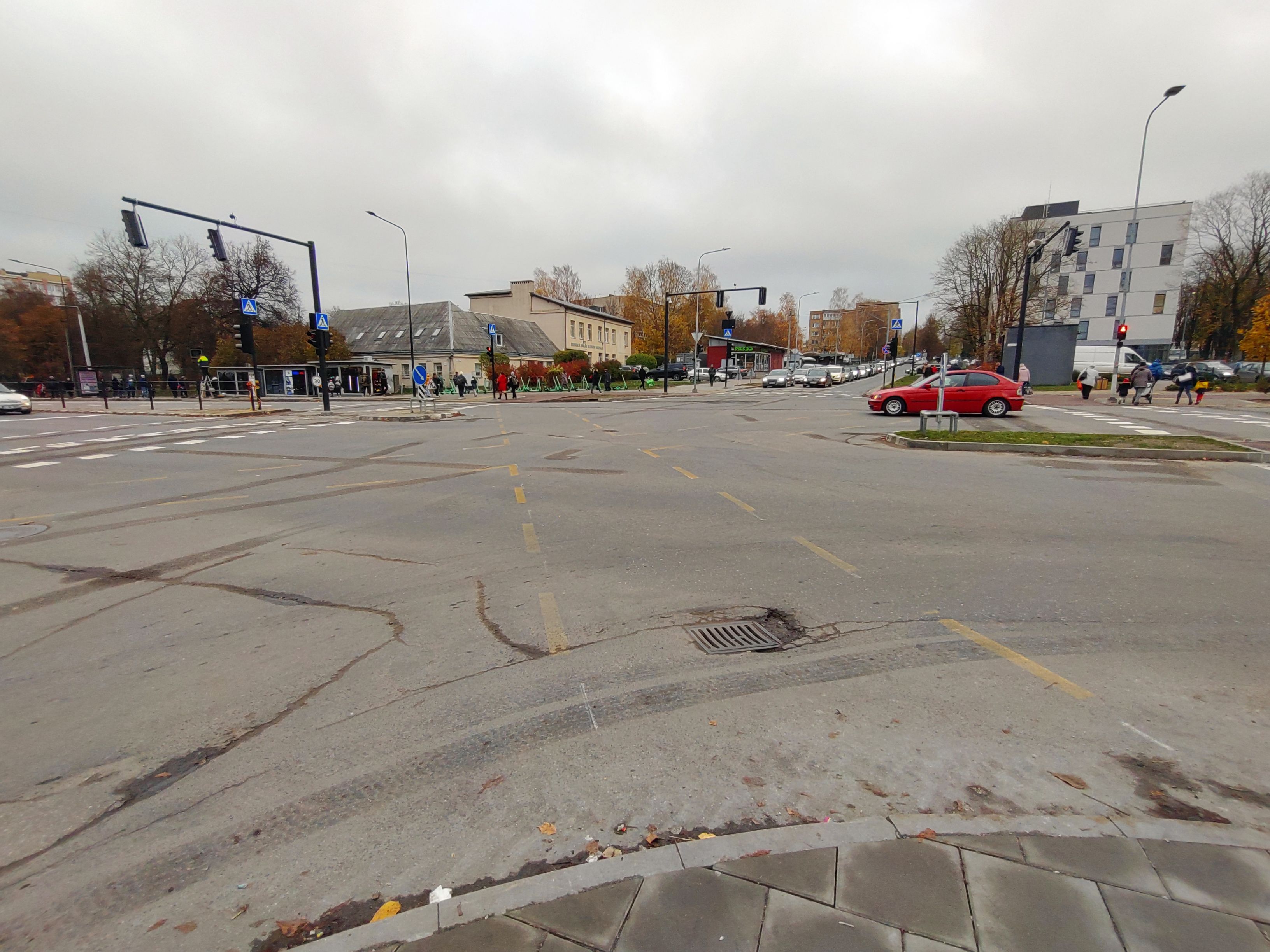

            Nesuprantu ką čia reikia "eksperimentuoti" su geltonom linijom? Kažkokios statistikos pablogės?
            Kaunas kažkaip čia tikrai geriau atrodo.

                  Išbandžiau perėją Pylimo/Kalinausko g. Ten pėstiesiems nedega žalia šviesa vienu metu į visas kryptis. Kitaip tariant, einant perėja įstrižai ant tavęs gali užlėkti automobilis važiuojantis tiesiai
                    Parašė Blaze Rodyti pranešimą
                    Ten yra dvi fazės, pirmoji, kai dega žalia pėstiesiems visomis kryptimis ir, antroji, kai dega žalia einant tiesiai Pylimo g. ir kartu automobiliams važiuojant tiesiai Pylimo g. /į kairę, į Kalinausko g./į dešinę, į Palangos g. Tai turėtų pašalinti tą antrą fazę, nes turi tada jau stebėti/žinoti, kada kur gali eiti

                        Košmaras... Čia tikrai gali kažką nutrenkti... Kas ten organizuoja eismą???? Kaune įstrižą perėją įrengė būtent ten, kur yra tik viena fazė pėstiesiems. Nes, pvz., Kęstučio - Maironio g. sankryžoje yra fazė, kai visiems pėstiesiems dega žalias, bet kitoj fazėj dega žalias kertantiems Maironio g., tai ten įvertino tą dalyką ir net nesvarstė įrengti įstrižinių perėjų.
                          Siūlau kiek įmanoma daugiau žmonių parašyti savivaldybei apie problemą (kad ir Facebooku ar emailu). Aš ir pats parašysiu raštą. Tokios eismui pavojingos nekompetencijos dar neteko sutikti.

                                      Eksperimentinės įstrižinės perėjos beveik nusitrynė per savaitę, vakar kai buvo šlapia danga, jų išvis nesimatė
                                      Abiejų perėjų: vienas galas perejos baigiasi į dviračių taką, kur visi ir laukia žalio signalo, kitas - į nenužemintus bordiūrus

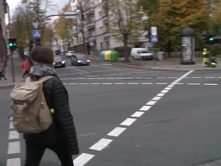

                                        Įdedu 2 video iš Kalinausko/Pylimo/Palangos sankryžos.
                                        Man tai čia atrodo kaip pasityčiojimas iš idėjos, nes pėstieji verčiami laukti virš minutės. Vidury dienos, ne jokio piko metu. Kiek žiūrėjau – nei vienas pėstysis nekirto gatvės įstrižai.
                                        N.B. Nepamirškite, kad YT leidžia video žiūrėti pagreitintai.
                                          Nors video apie įstrižas perėjas, bet taip pat matosi kaip 1/3 prastovos laiko pėstiesiems yra tiesiog šiaip sau kairiojoje perėjoje per Pylimo g. (+30s). Kelias kairėje tik VT (matosi ženklai), kuris nei Palangos, nei Kalinausko g. nevažiuoja, tai pėstieji teoriškai pilnai apsaugoti. Pastebiu, kad Vilniuje nemažai tokių neišnaudojamų galimybių, bet kaip suprantu tai gali būti susiję su keistais elektros pajungimais nuo šviesoforų. Kitaip tariant, reikėtų modernizuoti ir peržiūrėti detaliai daugelį sankryžų.
