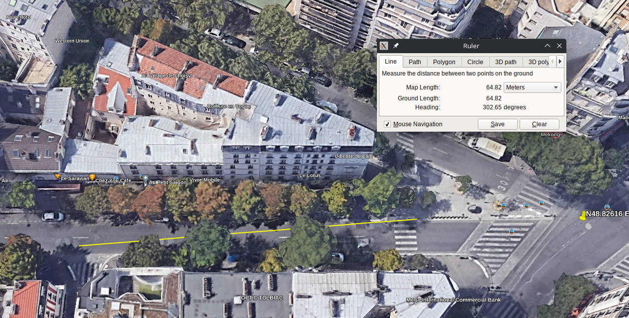

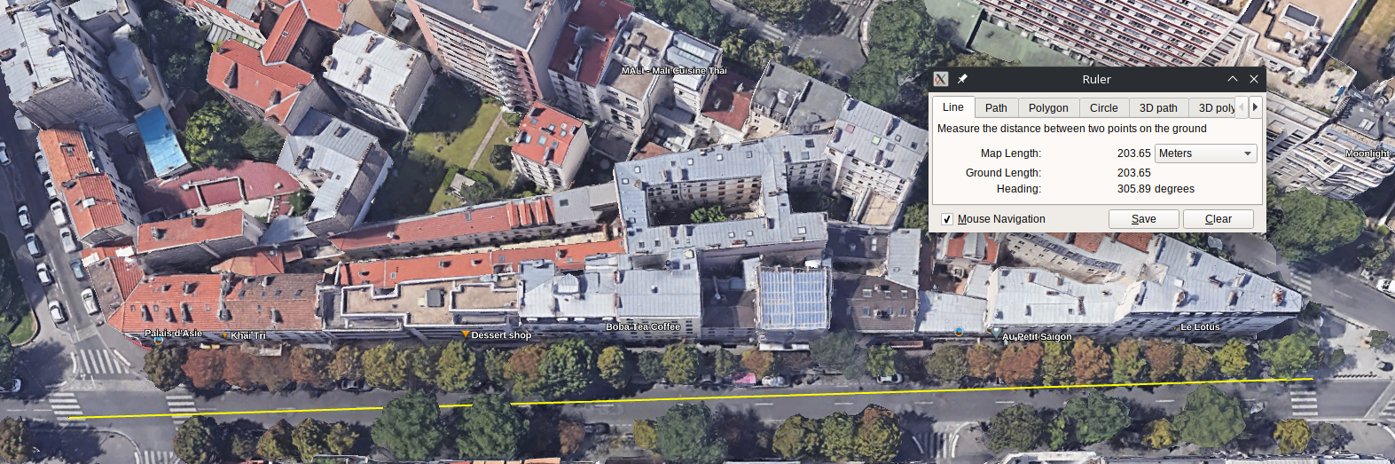

          Visą laiką rašiau žinodamas tik tiek informacijos, kiek buvo originaliame video. Pasidomėjęs kiek daugiau, sužinojau, jog automobilis šoko stovint prie raudono šviesoforo. Taip pat turim video iš Le Sarawan restorano, kuriame galime matyti lekiantį automobilį, taip pat video gale parodo nulankstytus stulpus. Šis video leidžia viską paskaičiuoti - nuo automobilio priekio dingimo kadre iki pirmų smūgio garsų yra ~1.435 s. Atstumas tarp automobilio kadre iki pirmų numuštų stulpų pagal Google Maps yra ~64,82 metro. Paskaičiuojame garso greitį šiam atstumui, atimame jį nuo prieš tai gauto laiko ir gauname ~1,246 s. Automobilio vidutinis greitis šioje atkarpoje gaunasi 52 m/s, ~187 km/h. Paimkime atstumą nuo raudono šviesoforo iki pirmų numuštų stulpų - ~203,65 metro. Internete radau, jog paprastos Tesla Model 3 akceleracija yra apie 6 m/s^2. Reiškiasi, automobilis lėkė ~8,239 s. Sudauginam su 6 m/s^2 ir gaunam 49,434 m/s, ~177 km/h. Abiem būdais gauname panašų atsakymą, netgi galima pasakyti, jog greičiausiai stabdoma nebuvo. Ar galima aštuonias sekundes spaust gazą nesuprantant ką darai - nežinau, dar neteko.

          Įspėju jog skaičiavau su internetiniais skaičiuokliais, tačiau formules vis dar atsimenu, ir mintinai patikrinus atrodo viskas teisingai.
