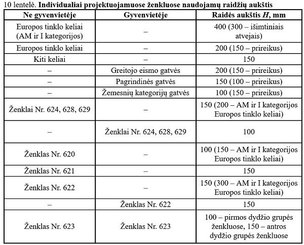

                        Patikrinau lietuviškų ir vokiškų raidžių dydžius.
                        Lietuviškų raidžių dydžiai pagal KŽVŽT (https://e-seimas.lrs.lt/portal/legal...S.418378/asr):

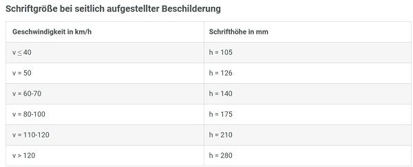

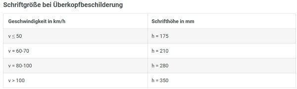

                        Vokietijoje šrifto aukštis priklauso nuo to, kur stovi ženklas ir koks leistinas greitis (pavyko rasti tik neoficialiuose šaltiniuose).
                        Šone kelio statomų ženklų:

                        Virš kelio statomų ženklų:

                                Mane patį nustebino lentelė, kodėl pagal kelio kategoriją parenkami šriftų aukščiai, kai daug svarbiau įžiūrimumui yra greitis.
                                Galima pafantazuot (kol kas) kokio aukščio galėtų būti parinktas šriftas pagal vokišką pavyzdį.
                                Nežinau ar labai svarbūs tie smulkūs milimetrai (pvz. 126 mm ar net 210 mm), ar tai susiję su ergonomika, ar tiesiog labai seni šrifto standartai skaičiuojantys ne vieną dešimtmetį.
                                šalia kelio statomi ženklai:
                                v <= 40 km/h - 100 mm
                                v = 50-70 km/h - 150 mm
                                v = 80-110 km/h - 200 mm
                                v = 120-130 km/h - 400 mm (300 mm - išimtiniais atvejais)
                                virš kelio statomi ženklai:
                                v <= 70 km/h - 200 mm
                                v = 80-100 km/h - 300 mm
                                v = 110-130 km/h - 400 mm (300 mm - išimtiniais atvejais)
