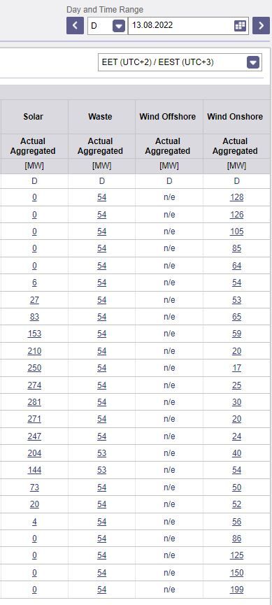

                    Realiai pikinis ar artimas saulės jėgainių galingumas būna tik ~4-5val. Įdedu 08.13 dienos LT duomenis iš https://transparency.entsoe.eu/gener...+/+EEST+(UTC+3)
                    Tai bijoti perteklinės generacijos manau dar nėra pagrindo. Jei jau įvyks toks stebuklas tai galima kaupti Kruonio HAE ar tas 200 MW baterkes kur statys, kad panaudoti vakare, kai saulės galingumas krenta. Elektros suvartojimas smarkiai dar kils dėl elektromobilių pirmiausia.

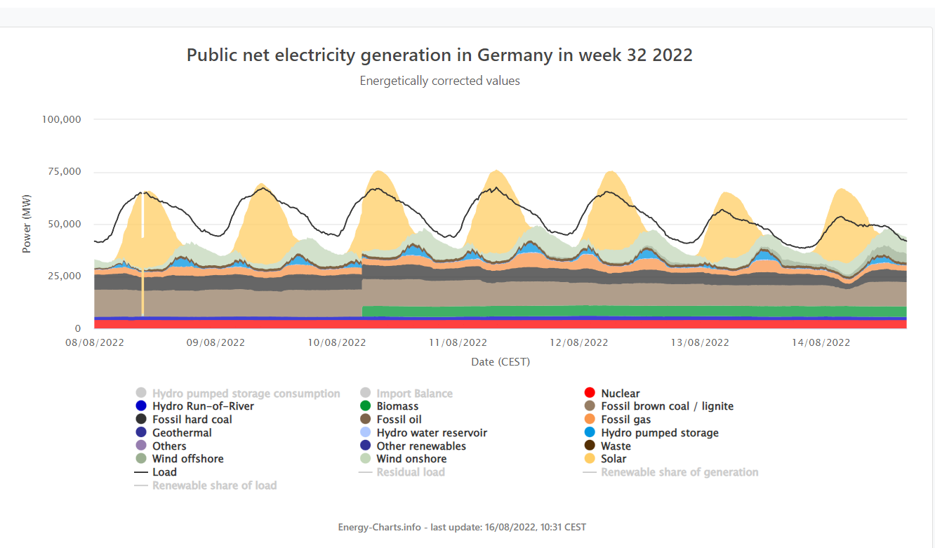

                                Va pvz. šitas grafikas apie praeitos savaitės elektros gamybą ir vartojimą Vokietijoje gerai parodo saulės trūkumus: pora valandų ryte ir pora valandų vakare. Žinoma jei diena graži ir saulėta. Juoda linija yra vartojimas, o kiti yra gamyba iš skirtngų šaltinių. Geltona - ta saulė. Būtų gerai jei proporcingai vakare ar ryte stiprėtų vėjas, bet vėjas dar labiau neprognozuojamas Ir žinoma ta galioja vasarai:

                                  Tai iš esmės reikia daugiau energijos kaupiklių.
                                    Ne tik kaupiklių, bet ir generacijos dar trūksta.

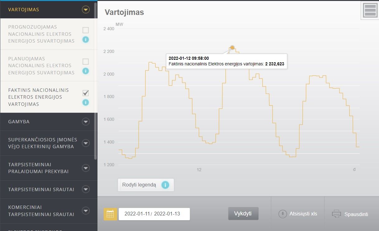

                                      Pikinis vartojimas prasideda kai visi po darbo grįžta namo, ypač žiemą kai dar ir elektros oro siurbliai įsijungia. Šiaip saulė gamina gerai pramonei, bet pikiniam vartojimui visiškai netinka.
                                      Netiesa.
                                      Pagal statistiką pikinis suvartojimas Lietuvoje žiemos metu būna 9-10h ryto.
                                      Click image for larger version  Name:	Suvartojimas žiemą.jpg Views:	0 Size:	79,1 kB ID:	1985483

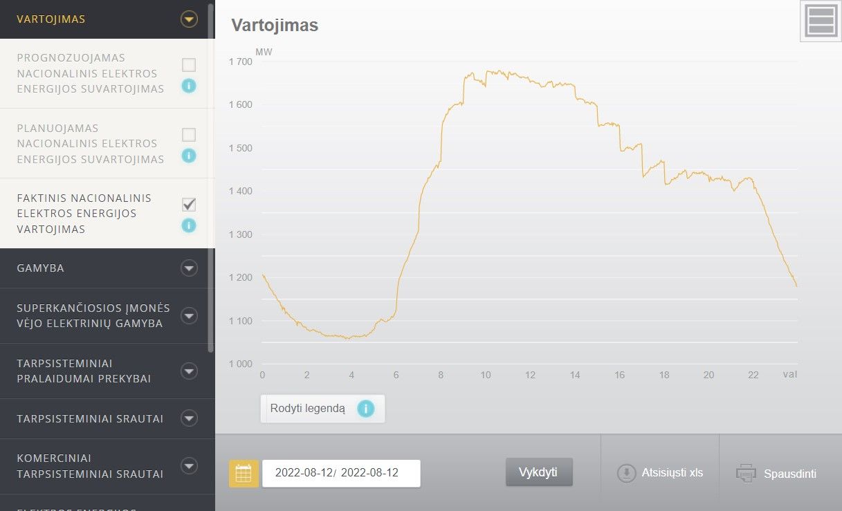

                                      Pramonė yra, bet ji vartoja pastoviai visą parą o pikas praisdeda tada kai prie pramonės prisijungia dar ir buitinis varotjimas - t.y. vakare ir naktį.
                                      Naktį elektros suvartojimas nėra pikinis jis atvirkščiai yra mažiausias. Nesvarbu ar žiemą ar vasarą.
                                      Click image for larger version  Name:	Suvartojimas vasarą.jpg Views:	0 Size:	73,1 kB ID:	1985484
                                      Tuo tarpu vasaros metu, didžiausias suvartojimas būna ryte ir dieną. Nėra išskirto piko, aukštas suvartojimas išsilaiko nuo 9h iki 14h.
                                      Statistika viešai prieinama ir pateikta gan neblogai grafikaiškai. Visiems rekomenduoju pastudijuoti:
                                      https://www.litgrid.eu/index.php/sistemos-duomenys/79
                                        Jei praeitos savaitės pikas būdavo iki 1700 MW tai akyvaizdžiai krisdavo arčiau 17val iki <1500 MW ir kitas kritimas ~21-22 val.
