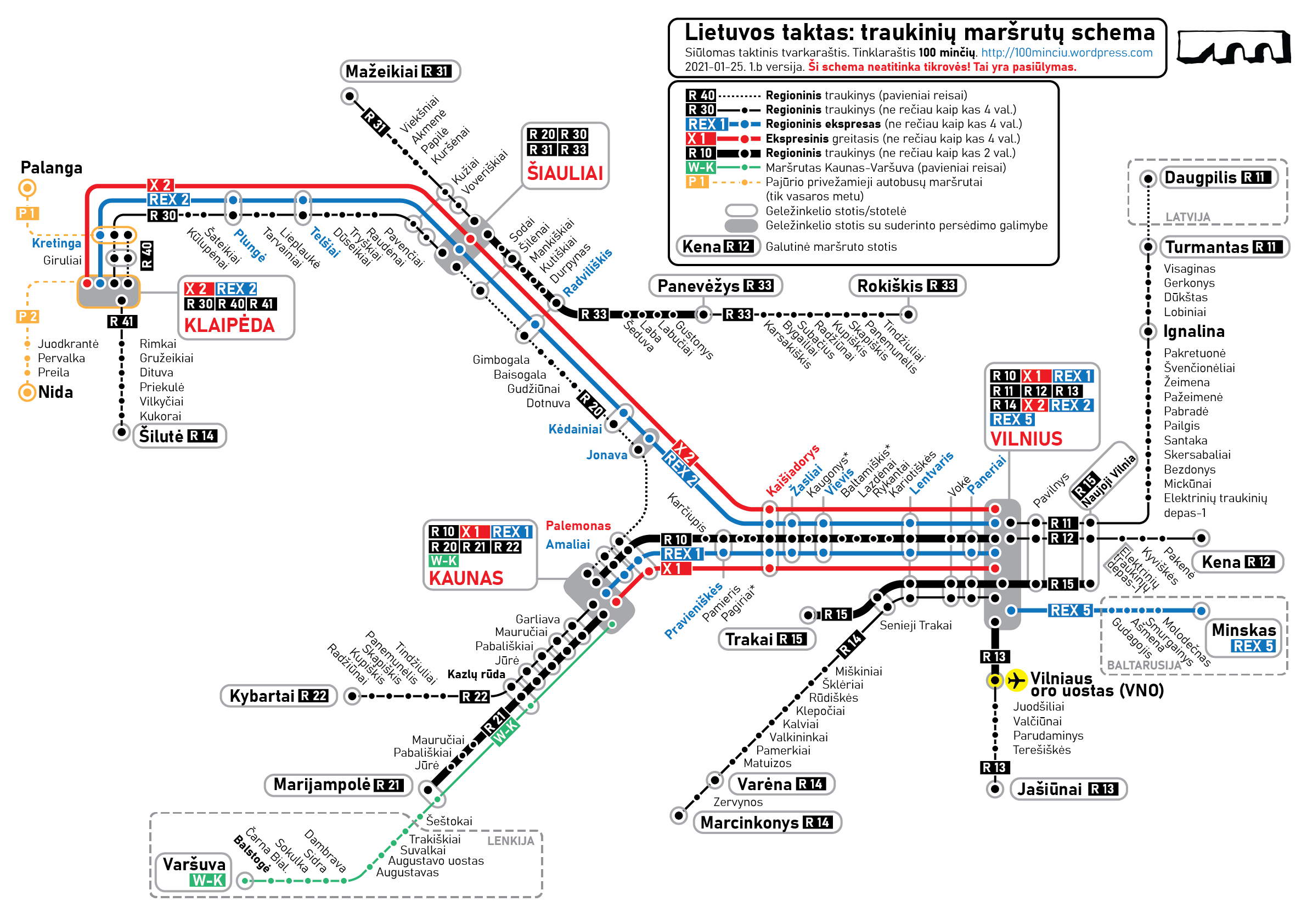

                            Siūlau Lietuvai naują traukinių tvarkaraštį. Lietuvos taktas
                            Jau kurį laiką bandžiau įsivaizduoti, kaip Lietuvoje galėtų atrodyti integruotasis taktinis tvarkaraštis (su suderintais persėdimais, reguliariu kursavimu ir pan.). Buvau įdėjęs kelis tvarkaraščius ir šioje temoje. Bet kai ką patobulinau ir dabar sudėjau viską į vieną straipsnį: tvarkaraščius daugumai maršrutų, numeraciją, schemą ir kitus pasiūlymus. Kaip visada, įdomu būtų išgirsti jūsų mintis.
                            Kadangi straipsnyje išėjo daug lentelių ir teksto, šičia pridedu tik kelis paveiksliukus.
                            01. Maršrutų schema: siūlau numeruoti ne reisus, bet maršrutus. Regioninių maršrutų numeracija pagal didžiuosius miestus:

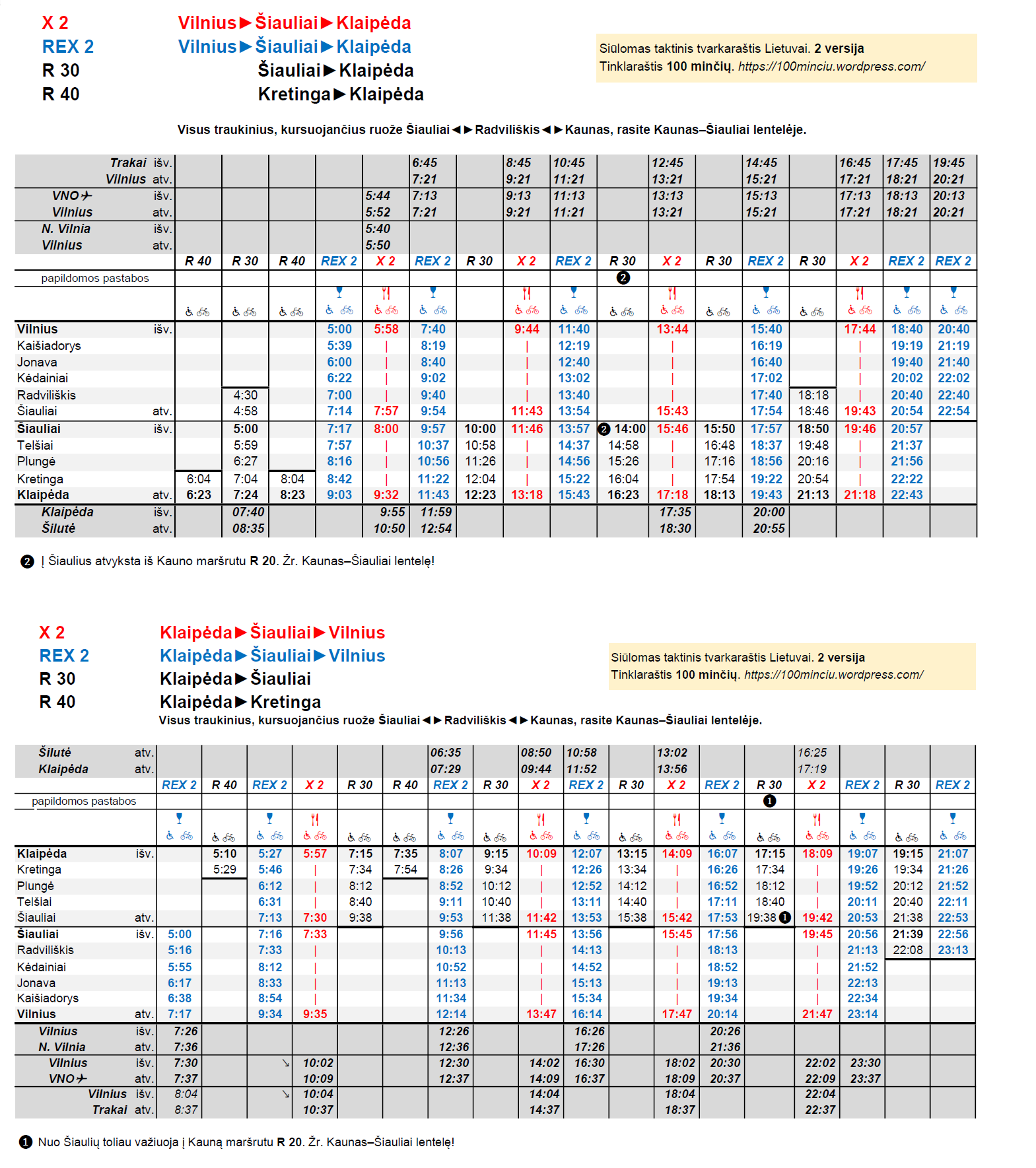

                            02. Vilnius<>Klaipėda tvarkaraštis po elektrifikacijos. Pilkame fone pažymėti galimi persėdimai (tvarkaraščių lentelių stilius iš ÖBB):
Name:	x2 rex2 r30 r40.png
                            Siūlinį grafiką rasite straipsnyje.
                              Didžiojoje pasaulio dalyje tarpmiestiniai transporto maršrutai numeruojami šiaurė - pietūs / rytai - vakarai principu.
                                Ačiū už info. Aš vadovavausi tokia logika: svarbiausia atkarpa tarp Vilniaus ir Kauno (1), tada Vilnius<>Klaipėda (2).
                                O tada jau visi regioniniai maršrutai pagal laikrodžio rodyklę. Nuo Vilniaus: R 10 (dubliuojantis X1/REX1, prasidedantis tuo pačiu skaitmeniu), tada pagal laikrodį R 11 Ignalina, R 12 Kena, R 13 Jašiūnai, R 14 Varėna ir R 15 Trakai.
                                Kaune: R 20 dubliuoja dalį X 2 ir REX 2. Toliau R 21 ir R 22 į Marę ir Kybartus. Šiauliuose irgi pagal rodyklę pradedant nuo R 30 iki R 33, Klaipėdoje panašiai.
                                Išeina, kad regioniniai, besibaigiantys nuliu (R 10, 20, 30, 40), dubliuoja pilnai/dalinai vienženklius magistralinius maršrutus (su dažniausiai sutampančiu pirmu skaitmeniu). Kiti maršrutai yra atšakos į mažesnius miestus.
                                Mačiau, kad Vokietijoje maitinantys maršrutai prasideda pagrindinio maršruto pirmu skaitmeniu, todėl ir čia taip padariau. O atėmus šituos maitinančius regioninius maršrutus, realių tarpmiestinių maršrutų (ekspresinių/greitųjų) yra tik trys, todėl nelabai ir apsimoka naudoti tą šiaurė-pietūs-rytai-vakarai metodiką.
                                  Aišku, viskas gražu, bet realiai Lietuvoje punktualumą išlaikyti yra problema. Bepigų, tose šalyse, kur krovininis eismas menkas ar jo iš viso nėra kai kuriose stambiose magistralėse, skirtose tik keleivinams traukiniams. Ir tai pasitaiko vėlavimai. Bet kai traukinių ne keletas per dieną, o bent pora per valandą, tai dažniausiai ne visada būtina ir derinti persėdimą ar vienam traukiniui laukti kito vėluojančio. Keleivis tiesiog persės į artimiausią traukinį su tuo pačiu bilietu.
                                    Zemelapyje ( schemoje) nuo Kazlu Rudos i Kybartus neteisingai pateiktos stoteles.
                                      Ir į Marijampolę taip pat.
                                        Kiekvienas traukinys turi numerį, ne tik keleiviniai.
