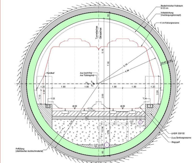

      Europinės vėžės gabaritas yra mažesnis už rusiškos. Ar nebūtų tilpę tunelyje du keliai - vienas 1435mm, kitas 1520mm?
              Be šansų, iškarpa iš 2015 pirkimo dokumentų kai dėjo europinę vėžę tunelyje - raudonas europinis, mėlynas rusiškas:

                Kas čia tiksliai yra tas 5 metrų pavaizduotas plotis? Maksimalus traukinio plotis su kažkokia nustatyta minimalia apsaugos zona?

                  Kokiu būdu seniau tilpdavo dvikelis? Ar traukiniai išsipūtė nuo anų laikų?
                    Tunelis rekonstruojamas buvo apibetonuojant arką papildomai iš vidaus. Taigi gabaritas šiek tiek sumažėjo.
                      Taip. Nerandu tikslių Caro Rusijos gabaritų, bet randu informacijos kad tarpas tarp kelių ašių didėjo 1925m. Bet UK turi labai stipriai matomą didėjimą su geromis iliustracijomis:
                        Struktūrinis gabaritas mano supratimu, kuris bazuojamas nuo krovos gabarito, pridedent apsaugos zonas.
                          Dar nepamirškim, kad tunelyje yra elektrifikacija, kas dar papildomai mažina bet kokias galimybes ten turėti dvikelį.
                          Šiaip tai, blemba, galėjo tiesiog Caras biškį platesnį tunelį pastatyti ir tiek. Dabartiniai maušai su savo "paskaičiavimais" turbūt niekada nesugalvos tokio stebuklo ir kosTmoso, kaip geležinkelio tunelis
                                Caro laikais žmonės nematė reikalo, realiai visose šalyse tuneliai iš tų laikų turi problemas su gabaritu. Bet kitose šalyse tiesiog gali imti ir praplatinti visą tunelį, be jokių problemų, kai čia yra "paveldas" ir jau nieko ties portalais daryti negalima.
